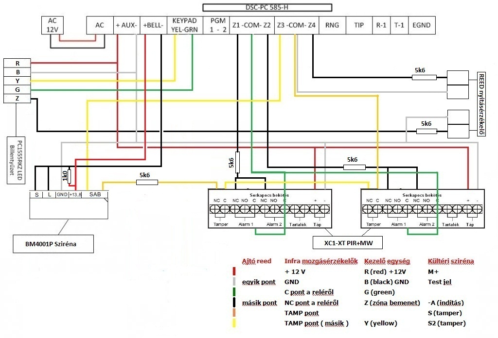

(#) buheramester válasza HA5AWS hozzászólására (») Nov 29, 2012 /
Szia Gábor,
Átrajzoltam a bekötést, átraktam a sziréna tápját Bell+-ra. A kilós ellenállást hogyan kellene bekötnöm és mi célból? Csak hogy a miértje is tiszta legyen.
üdv
Zoli

(#) Syn7h37ic válasza buheramester hozzászólására (») Nov 29, 2012 /
A bell+ bell- felügyelt kimenet, ha nincs közötte egy 1k Ohm ellenállás, akkor szirénakör hibát fog jelezni. Ezt az ellenállást a szirénába illik rakni, nem a központba.

(#) buheramester válasza Syn7h37ic hozzászólására (») Nov 29, 2012 /
köszönöm. gondolom sorba kell kötni a szirénával.
az üzembehelyezői kk-t olvasva felmerült bennem egy kérdés. a keybus bekötéséhez vastagabb sodrott vezetéket írnak. mennyire szoktátok ezt komolyan venni?
üdv
Zoli
(#) Syn7h37ic válasza buheramester hozzászólására (») Nov 30, 2012 / 1
Nem sorba párhuzamosan. 50 méter távolságig tökmindegy milyen kábelt használsz.

(#) buheramester hozzászólása Dec 8, 2012 /
Köszönöm segítségeteket,
elkezdtem beásni magam a programozás rejtelmeibe. Egyenlőre magas labdának tűnik de megpróbálom lekezelni. Ha elakadok úgyis jelentkezem de azt nem akarom, hogy helyettem gondolkodjatok. Feltöltöm a végleges bekötési rajzot és hogy kérdés nélkül ne posztoljak, hadd kérdezzem meg, hogy szerintetek van értelme annak, hogy asztalon rakom össze először a rendszert?
előre is köszi
Zoli
(#) buheramester válasza buheramester hozzászólására (») Dec 9, 2012 /
Kimaradt a bekötési rajz
(#) HA5AWS válasza buheramester hozzászólására (») Dec 9, 2012 /
Szerintem jónak tűnik a rajz. Mikor kezdtem a riasztókkal foglalkozni én is összeraktam egy "demó" panelt és minden érzékelőt és programozást azon tanultam ki. Több ideje van az embernek az asztalon kísérletezni mint a létra tetején. Persze az is kérdés mennyi időd van. (kétszer csinálni mindent) Programozás nem egy ördöngősség a telepírtői kézikönyv elég részletes, érdemes végig bogarászni.
Üdv: Gábor
