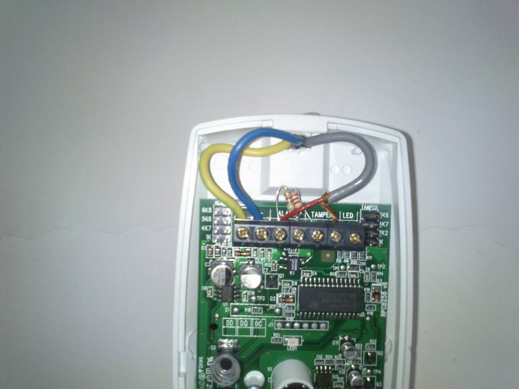

Oké aláírom igazad van, én is kötöttem már át egy pár riasztót, amihez legszívesebben hozzá sem nyúltam volna. Kinyitottam az ajtót és kiesett belőle minden, ezek után a PIR-ek változatos bekötésében gyönyörködtem, mindegyik máshogy volt bekötve.
Egyik EOL, másik ellenállás nélkül, a harmadiknál a szerelő gondolom hallott valahonnan a DEOL-ról és tett bele 2 ellenállást csak nem jó helyre. Ő is szerelő volt, most valamelyik nyugati országban űzi a mesterséget.
