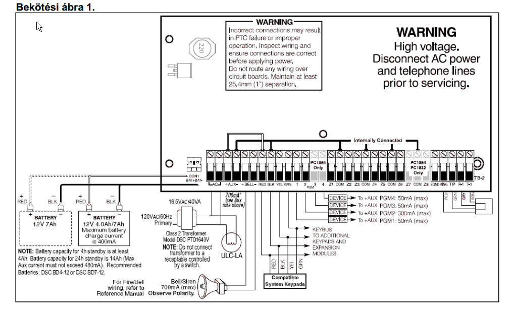

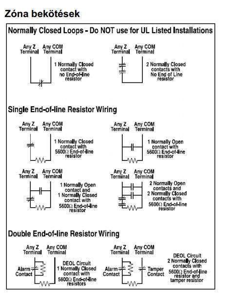

Kérdéseim: Vettem a korábban ismertetett szettet. Egy lakótelepi lakásba szeretném szerelni. A bejáratot védené egy mozgásérzékelő és egy ajtó nyitás érzékelő. (hall relé). A nagyszobát védené egy mozgásérzékelő és itt is lenne egy ajtó nyitás érzékelő az erkély ajtóhoz. Ezen kívül lenne még egy mozgásérzékelő a folyosóra és egy a kisszobába. Igazából egy kapcsolási, bekötési rajz kellene. A táp és kezelő bekötése tiszta. A mozgásérzékelők bekötése már nem annyira (Nc, C, tamper, stb) és az sem világos mikor kell az ellenállás és hová. Nem tiszta még, hogy a kültéri és beltéri sziréna kötése hogyan történjen. Nézegettem a korábban közölt négyzethálós lapra skiccelt kapcsolást, de pár dolgot nem értettem rajta. Pl. az első mozgásérzékelőn miért nincs ellenállás ill. hogy az egyiknek az nc pontja meg a központ z kimenetére másiknál az nc a com-ra ment.. Ha valakinek lenne egy vezetékelési rajza a leírt környezetre, azt nagyon megköszönném.
Ha eredetit vásároltál akkor a dobozhoz van egy matrica amin rajta van a bekötés, és van hozzá egy telepítői kézikönyv is. Nagyon vigyázni kell mert rengeteg a kerülőúton behozott DSC ha maghibásodik és elviszed szervizbe, a szériaszám alapján egyből bukta van.

Ha a kábelezés megfelelő akkor amit csak lehet DEOL-ra köss ha a nyitásérzékelőnél nem megoldható akkor ha lehet EOL-t és csak ha nagyon muszáj NC-t, persze a zónalezárásokat ennek függvényében programozd.
