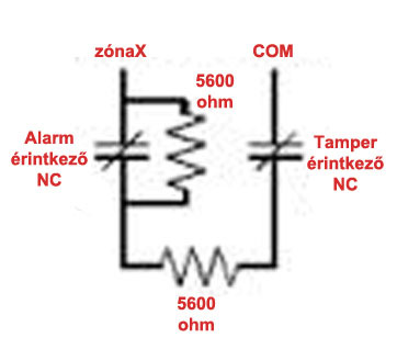

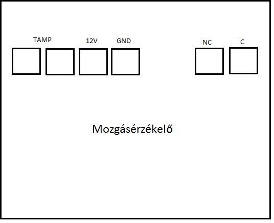

Segítséget szeretnék kérni egy riasztórendszer bekötéséhez. Nemrég költöztünk be egy új lakásba. Előző tulaj felszerelt egy riasztórendszert, csak nem kötötte össze. Ebben szeretnék segítséget kérni. Központi egység egy DSC PC510 és hozzá van egy DSC Bravo 201-es mozgásérzékelő és nyitásérzékelő. Keypad-ot be tudtam kötni rendesen, de a mozgás- és a nyitásérzékelőt nem tudom, hogy hova kell kötni. Képen létható a központi egység és a mozgásérzékelő csatlakozási pontjai. Nyitásérzékelőből két kábel jön ki. Segítséget előre köszönöm!

(#) DkGrinder válasza flexes92 hozzászólására (») Márc 11, 2013 / 2
három lehetőség van
1. NC
2. EOL
3. DEOL
A DEOLT javaslom, ha a kábelezés megfelelő (külön lerajzoltam)
A hozzászólás módosítva: Márc 11, 2013

(#) HA5AWS válasza DkGrinder hozzászólására (») Márc 11, 2013 / 1
Szerintem az 510-es nemtud csak EOL-t.
Üdv: Gábor
(#) flexes92 válasza DkGrinder hozzászólására (») Márc 11, 2013 /
Ha nem tud DEOL-t, csak EOL-t, akkor hogy kell bekötni? Kérhetek egy olyan rajzot, mint a DeolX? Nagyon szépen köszönöm a válaszodat és a segítségedet! Soha nem csináltam még ilyet.

(#) DkGrinder válasza flexes92 hozzászólására (») Márc 12, 2013 /
Mennyi érzékelőt akarsz rákötni?
(#) enree válasza DkGrinder hozzászólására (») Márc 12, 2013 /
Nem kell azért nagyon komoly dologra gondolni, világítást fog vezérelni. Egy külön, általam készített modul kapcsolgatja az összes kinti világítást, egy alkonykapcsolóval kombinálva, ami letiltja az esetleges nappali energiapazarló működést. A bejárati ajtó és a garázskapu nyomógomb nélkül fog működni, nyitáskor felkapcsol, míg nyitva van az ajtó világít, becsukás után x idővel kialszik, ez külön beállítható. A PGM kimenetek egy-egy optót fognak hajtani, amik tudatják a PIC-el, mikor mi van nyitva.
(#) flexes92 válasza DkGrinder hozzászólására (») Márc 13, 2013 /
1db mozgásérzékelőt és 1 db nyitásérzékelőt.
