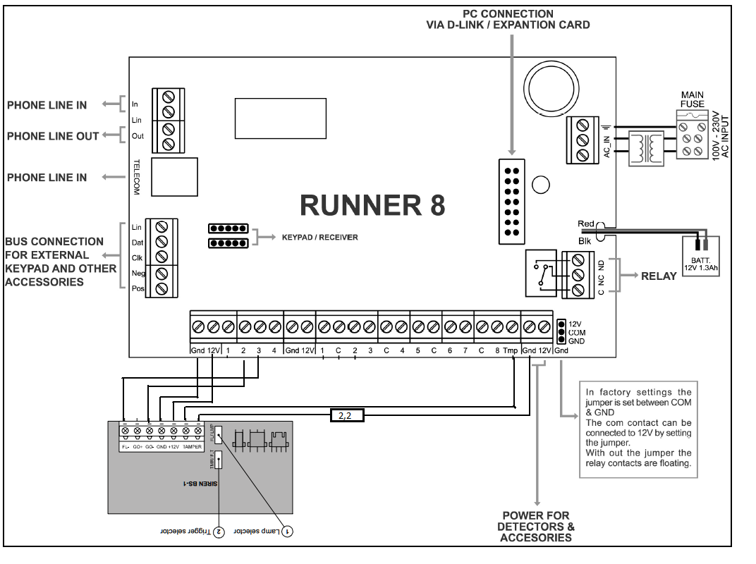

DSC PC1500-nál mire állítsam a zónadefiníciót, hogy kulcsos zónaként működjön? A leírásban nincs szó a dologról.
Esetleg még valaki a sziréna bekötésében is meg tudna erősíteni? Kell oda ellenállás? Ha igen, akkor jó méretűt és jó helyre rajzoltam? GO- -ra kell kötnöm? És egy általános kérdés: hogyan kell a rendszert életre kelteni? Mi a helyes sorrend? Központ aksi, központ AC, sziréna aksi? (Természetesen, ha már mindent bekötöttem. Köszönöm, BB

Sziasztok!Nagyon hálás lennék ha valaki segítene.Van nekem egy DSC PC 1616 riasztóm. Abban kérem segítségeteket ,hogy semmilyen kódot nem tudok hozzá és esetleg hogy lehetne resetelni teljesen. Köszönöm szépen.
A hozzászólás módosítva: Jún 18, 2013
Itt találsz bőven leírást: DSC PC 1616 reset
AC le,akku le, zóna 1 és PGM 1 összekötni, akku vissza AC vissza , várni 10 másodpercet , áthidalást megszüntetni és kész. Ha kattog mint a varrógép telepítői kód nélkül kuka.
Köszönöm szépen .Hétvégén kipróbálom ha esetleg elakadtam írhatok neked?Amikor ezt csinálom vele , ugye nem kell más hogy bekötve legyen ? Egyszóval azt akartam kérdezni ,hogy teljesen szűz állapotban is csinálhatom vele ? köszönöm
Mindegy hogy, csak a PGM1 és a zóna 1 legyen üresen. Tápnak csak az akku nem elég, AC nélkül nem indul. Sorrend: 1. akku 2. AC.

A 2 hónapja szerelt Dsc 1616 rendszerem PS128 as kültérije elkezdett önálló életet élni. A kezelő panelen nincs hiba jelzés.A sziréna bekapcsol kikapcsol rendszertelenül.Már az inditójelet is kikötöttem és így is produkálja a vinnyogást .A szomszédokkal már kezd a viszony megromlani!!!Kérlek titeket ötlet kellene? üdv Peti
Szia üvölt vagy csak skálázik? Ha csak skálázik akkor merül az aksi.
Kontakthiba is lehet. A töltőfeszt pillanatokra elveszti, ekkor is megszólal addig, míg újra vissza nem kapja a tápot.
