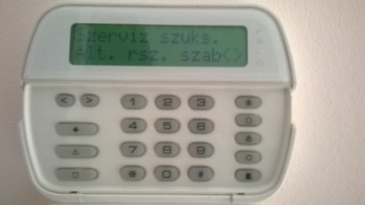

(#) merlingerin hozzászólása Szept 11, 2014 /
DSC PC5010, és szöveges kezelőkkel szívok. Nem tudom a megoldást. 2db kezelő van, mind a 2 élesztés során feléledt. Mind 2 kezelőt globálisnak akarom, tehát *8 5010 000 0 1, illetve a másikon ugyan ez, csak a vége 2, ez után # a kilépéshez. Na azóta nem tudom haszálni egyiket sem, mert ahogy a * gombot nyomom, felső sorban 1-8-ig számokat ír, alatta az 1-es alatt K betűt, többi alatt - jelet. (ez mit jelent?) Se *8, vagy bármi más nem megy. Központ reset sem segít, a keypadot sem tudom resetelni, mert ahhoz is *8 kell. Mit tudok tenni szerintetek? Köszönöm!
(#) HA5AWS válasza merlingerin hozzászólására (») Szept 11, 2014 /
Ha jól emlékszem az 1-es partícióba be kell lépni és utána tudsz programozni meg mindent kezelni. Miután globálisra programoztad, alapból nincs hozzárendelve egyik sem. A partícióba lépés az 1-es gomb hosszú (2mp) nyomásával elérhető.
Remélem jól emlékszem...
Üdv: Gábor
(#) merlingerin válasza HA5AWS hozzászólására (») Szept 11, 2014 /
Jól emlékeztél, köszönöm! Viszont sajnos az elképzelésem így sem volt megvalósítható, leírom, mit szeretnék, hátha van valakinek ötlete.
Adott egy 2 szintes családi ház. Bejárat a földszinten van csak. Asszony fél, így a feladat az, hogy az alsó szinten mindent be lehessen élesíteni, a felső szintet pedig nem. Van 2db szöveges kezelő, egy fent, 1 lent. Az ideális az volna, ha az alsó kezelővel élesítem, az egész ház élesítve, ha a felsőn, akkor pedig csak az alsó szint éles. Ehhez a második körben arra gondoltam, hogy a felső kezelőt a 2. particióhoz rendelem, és a 2. particióhoz hozzáadom az alsó szint zónáit. Az első partició lenne a lenti kezelőhöz adva, és ehhez rendelve az ÖSSZES zóna. Na ez így nem működik. Be lehet élesíteni, de teljesen logikátlanul működik, van, amire megszólal, van, amire nem, és nem látok logikát benne.
Jó az elképzelésem? Vagy tök hibás? Az első az volt, hogy a két kezelő globális, és zónakizárásokkal oldom meg, de ez nem emberbarát, minden alkalommal kiválasztani az 1. gomb hasszú nyomásával, majd kizárogatni, de így meg nem látszanak a zónabővítők zónái.
Illetve már arra is gondoltam, hogy a zónák össze vannak keverve, van 2 zónabővítő is rajta, talán ott. Bekapcsoltam a walk testet, minden zóna visít, de kilépni nem tudok belőle, mindenre azt írja, walk test aktív. Már a * megnyomásakor. Mi miatt lehet ez?
2 aktív fault van, de nem tudom mit jelent, annyira rövidítve van. Mellékeltem két képet is ezekről.n Nem ez az első riasztóm, de az első DSC szöveges kezelővel. Van ennek olyan funkciója valahol, mint a LED kezelőnek, hogy írja, melyik zóna aktív?
Elnézést a sok kérdésért, de egyszerűen megőrít ez a szerkezet, ilyen riasztóval velem még nem volt.
Ezt tettem, ebben a sorrendben: Billentyűzetek hozzáadása: 1. partició, első slot, és 2. partició 1. slot. Ez után keybuson levő eszközöket bevontam felügyeletbe. 902-es szekció, keresgetett, fél perc múlva látszott a 2 billentyűzet, meg a 2 zónabővítő. Kiléptem #-el. Definiáltam az összes zónát, a 2 bejárati delay1, a többi azonnali. TLM kikapcsolva, 201 szekcióban bekapcsoltam a 2. particiót, 202, 203, 204-ben hozzáadtam a lenti zónákat az 1. particióhoz, 206-207-208-ban a 2. particióhoz. Ez után az egyik kezelőn végigklimpíroztam az összes zónanevet. Ezt szerettem volna áttölteni a másik kezelőbe, leírás szerint 2 digites szekciót vár a billentyűzet programozásakor, de 3 digitest vár valójában. A zónák esetében nem volt gond, elé írtam agy nullát, de a 98-as szekcióban, ahol broadcast lenne, nem eszi meg nullával... De ez már csak hab a tortán..
Kihagytam valamit? Kicsit fura ez a DSC... Köszönöm!
