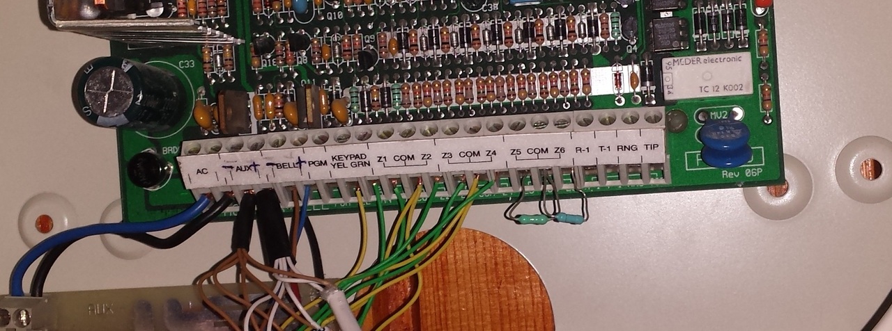

Dsc riasztáskor mit szakít meg, vagy ezt is be lehet valahogy állítani? Pgm-el szórakoztam már egy sort, (Bell+ sziréna +, pgm sziréna -) valahogy mindig fordítva működött, végig próbáltam a menüben a programozást [24] szakasz...2-8 ig ami érdekes lehetett számomra, de pl. ilyenek történtek, hogy mikor beélesítettem a rendszert kussolt a sziréna, riasztáskor is, és mikor hatástalanítottam, akkor állt neki szirénázni...vagy kísérletezésképp, van egy opció, hogy mikor a vezérlő sípol, a sziréna is riaszt, ott is fordítva történt, mikor sípolt a vezérlő sziréna hallgatott, mikor vezérlő elhallgatott sziréna elindult, szirénázott Szóval ez a pgm es megoldás nem tudom hogy működik pc1550 nél ![]() Én is arra gondoltam, ha nem jutok dűlőre veszek egy másik szirénát, mert volt már pillanat, hogy páros lábbal ugráltam volna rajta legszívesebben, de még azért próbálkoznék kicsit

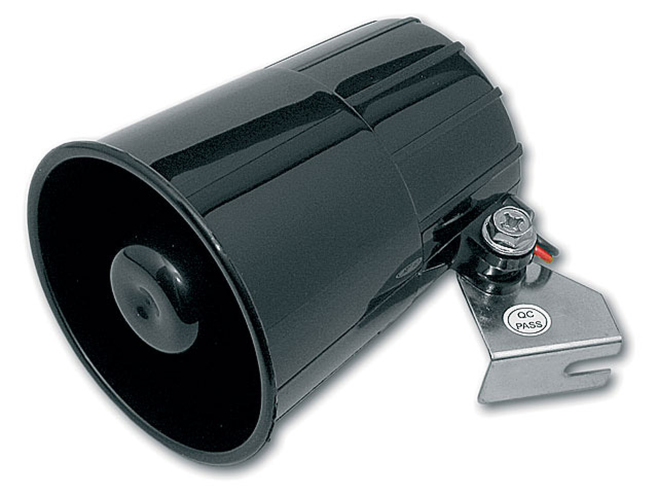

Sziasztok! Érdeklődnék hogy beltéri szirénát hogy kössek a dsc pc 585 rendszerhez? A bell+ bell - ra?Nem tudok relét bekötni.Tegyek ellenállást valahová? VAgy hogyan?
Vagy bírni fogja az a feszültséget? annyit tudok h 12 v os a sziréna.
A sziréna kimenet max 1A-ert bír és a képen lévő (ránézésre) nagyobb áramfelvétellel rendelkezik. Ha egy relét nem tudsz bekötni akkor hogy akarsz belepiszálni egy riasztoba?
Az 585 MAGYAR nyelvű telepítői leírása rendelkezik feliratos bekötési rajzzal,magyarázattal.

Köszi a segítséget, megoldottam egy 5 lábú relével. Riasztáskor behúz a relé, elveszi a tápot a szirénától, és üvölt ezerrel Úgyhogy működik végre!

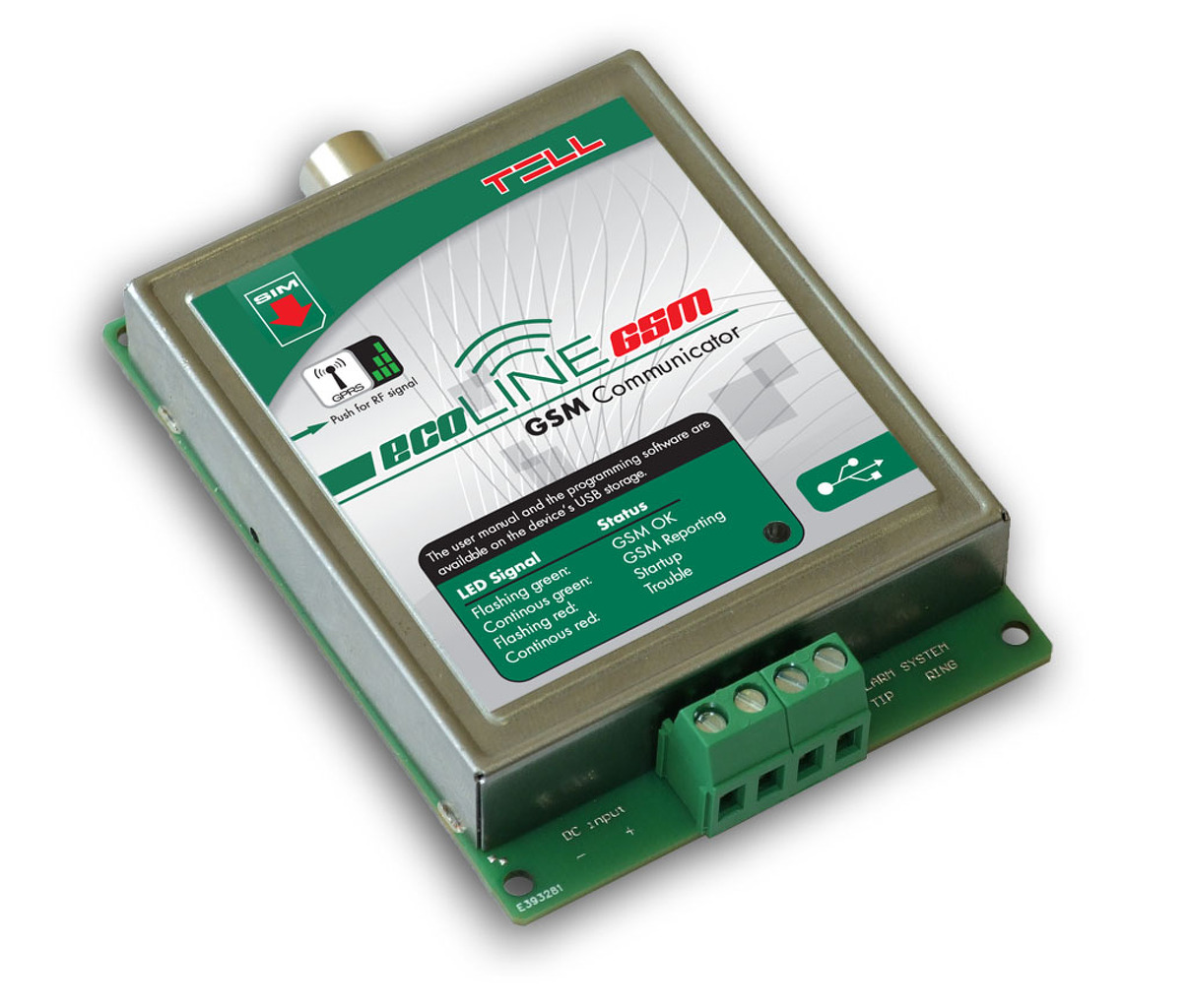

Sziasztok! Újabb kérdésem az lenne, hogy dsc pc1550 re milyen gsm modult tudnék rákötni, és milyet javasolnátok, ami nem túl drága, de jó minőségű ? Valakinek ötlet?
Szia.
TELL vonalgenerátort keress szerintem,olyan mintha rendes telefonvonalat kötnél rá, a központ a saját kódjait használja és a központot kell csak programot is. Beleteszel egy SIM kártyt és csókolom.
Attól függ...

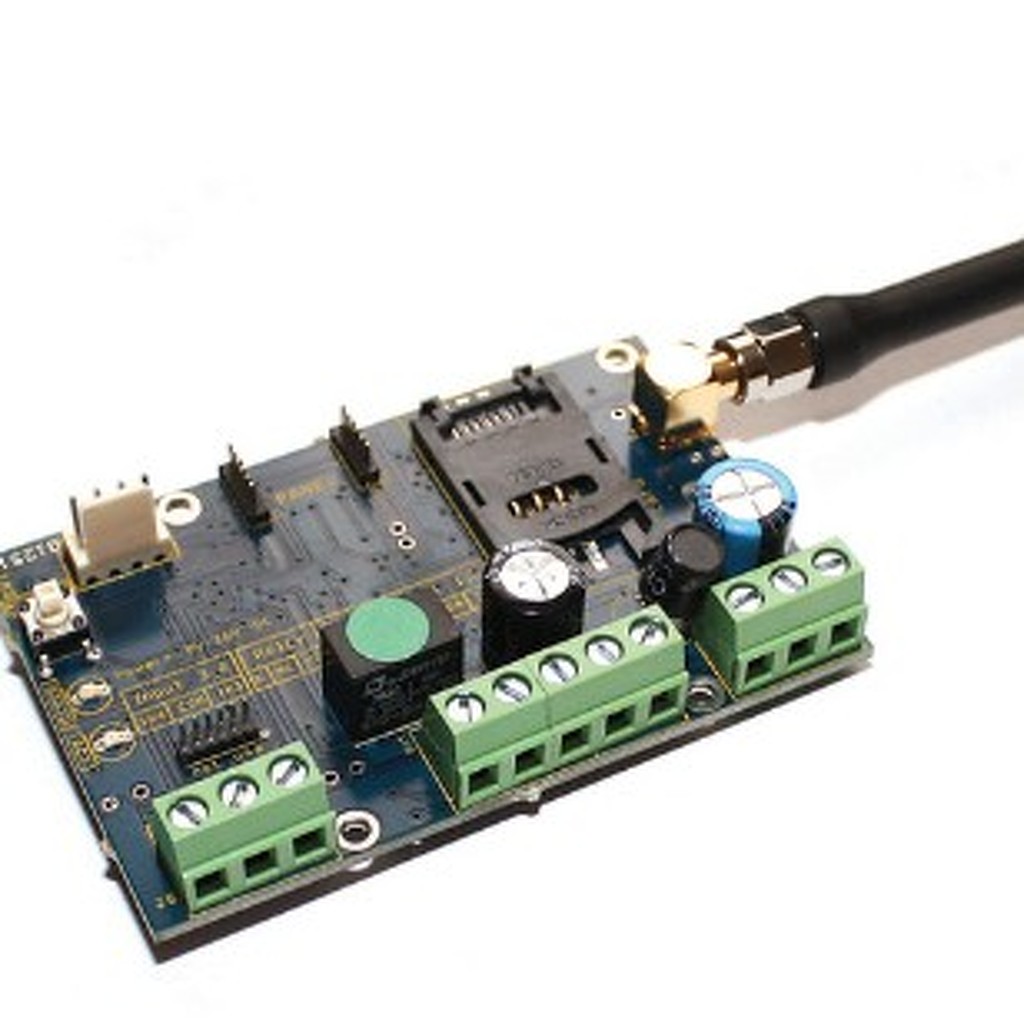

SMS-t vagy hívást szeretnél, esetleg mindkettő... A vonalszimulációs megoldás nem lesz jó neked, mivel az 1550 nem tud CID kódokat, így az a kommunikátor, ami CID-ből generál SMS-t, máris kilőve. A legegyszerűbb, ha egy olyan GSM kommunikátort veszel, ami sima kontaktusra tud SMS-t, vagy hívást generálni. Pl.:GMAX Ár-tudás arányban jó.
Köszi az ötletet, nekem hívásra kéne, nem muszáj sms, beérem bármi féle jelzéssel Akkor véleményed szerint ez nem jó nekem? http://www.riasztobolt.info/2983.tell-ecoline-gsm-kommunikator.resz...s.html
vagy még találtam vmi ősréginek kinézőt, de sztem ugyanúgy működik, mint az újabb
?http://www.ebay.com/itm/TELL-EcoLINE-GSM-ALARM-module-adaptor-ANTEN...93d213
Gmaxot ezt találtam, nekem végülis mind1, csak olyat mondjatok, ami működni fog
Az már látom, hogy azt a Telleset a legegyszerűbb bekötni RNG, meg TIP kimenet van rajta, ezen a gmaxon meg 11 kimenet ![]() http://www.riasztobolt.hu/923.gmax-gsm-modul-akcios-szett.reszletes.html
Az általad mutatott modul egy sima telefon vonali szimulációs holmi, ami GSM hálózaton tud telefonálni. Olyan, mintha rendes vezetékes telefonvonalra kötnéd a riasztót. A Te riasztód nem tud saját szám hívást, csak a régi Ademco slow és Radionics 1400/2300bps impulzus alapú kőkori kommunikációt tudja. Ezzel nem tud semmit sem kezdeni a GSM modul. Beírhatod persze a telefonszámod, fel is hív, de mivel nincs hookup, nincs kapcsolatfelvétel, kommunikációs hibával fog leállni ha jól rémlik az ötödik hívás után. Lesz egy hibajelzés a riasztón, amit nem lehet törölni semmivel. Ez elég gáz. Ezért javasoltam másik panelt, ami egyreészt olcsóbb, másrészt egy sima relével tudod indítani a hívást, PC-n keresztül is lehet nagyon egyszerűen beállítani (magyar nyelvű) Csak meg kell venni a plusz adatkábelt is hozzá, ami tényleg nem drága.
