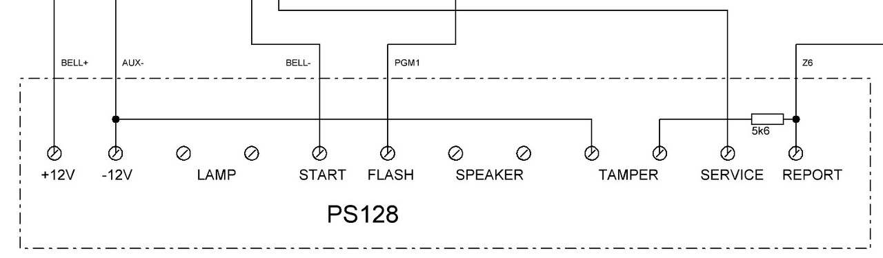

Akkor PC1616 lesz. Készítettem egy komplett rajzot a kábelezésről.
4 szoba Z1-Z4-ig Z5 2db ajtó nyitásérzékelője sorosan. Z6 sziréna nyitásérzékelője A kezelőn van egy Z/P csatlakozó, azzal nem tudom kell-e foglalkozni, ha jól olvastam, akkor szabotázs kimenetként is lehet használni, amit bekötök egy következő zónába, de mivel elfogytak az alap zónák így kimaradt. Ha bármilyen észrevétel, javaslat van, akkor jelezzétek A hozzászólás módosítva: Márc 6, 2016
A kezelő Z\P használható zónának. Ha ezen felül is szükséged van még egy zónára a sziréna tamper kapcsolóját kötheted sorba a központtól jövő BELL+ -al, ezáltal ha szétszedik szólni fog csak nem lesz visszakövethető a riasztási memóriában.
Jól van kötve az a sziréna?
Mi benne a hiba?
Adatlapja szerinti 6 vezetékes kiépítést használtam. Vagy ez így nem jó?
Nem tudom, nem néztem. mindjárt letöltöm elforgatom és megnézem mivan vele.
Az, hogy a DSC-nél a PGM-ek, illetve a BELL kimenet minden esetben és megmásíthatatlanul negatívat kapcsolnak.
Tehát neked nem fog szólni a szirénád, hacsak nem pluszosra jumpereled, de akkor meg állandóan szólni fog. Illetve én javasolnám a tápfeszültséget se AUX-ból adni neki, hanem inkáűbb a BELL-ből, mivel az aux is és a bell is áramkorlátozással van ellátva, kiegyenlítheted a terheléseket ezáltal. A hozzászólás módosítva: Márc 8, 2016
Módosítottam a rajzrészletet. Így gondoltad? Vagy tápként az AUX+ helyett csak a BELL+ kell használni és a -12V pedig menne az AUX negatívra, indítójel meg a BELL- ból?
Szervizszál most kimaradt a rajzról. A hozzászólás módosítva: Márc 8, 2016
Eszerint a rajz szerint egyfolytában szól a szirénád.
Amit leírtál, az a jó megoldás. Egyébként ezt a riport dolgot nemigen közném ki zónára, pláne ha azt 24órás szabotázsnak ütöd fel, pláne ha van mondjuk figyelőszolgálat(vagy gsm átjelzés neked\ismerősnek) Simán a tamper kapcsolóba tegyél egy soros 5k6-ot és kösd azt a zónára. A hozzászólás módosítva: Márc 8, 2016
Tehát akkor így.
Jó buli lesz ezt összerakni, ma megérkezett a szett, egyelőre csak nézegetem. Ha van még valami probléma, akkor jelezzétek
Illetve tegyél a start és a +Ut közé egy kiloOhmos ellenállást és a sziréna köri hiba is helyre fog állni. Célszerű Aux+ helyett a Bell+ használni, mert annak nagyobb a terhelhetősége. Az Aux- maradhat.
