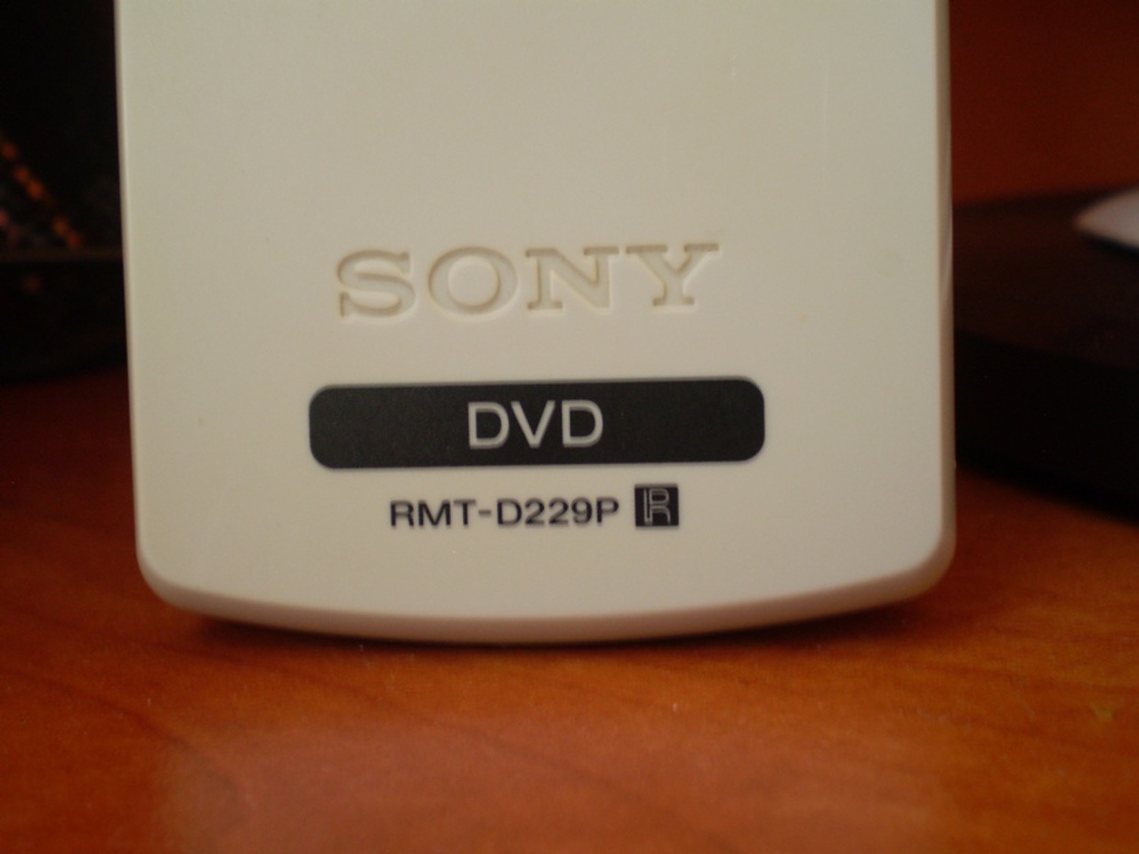

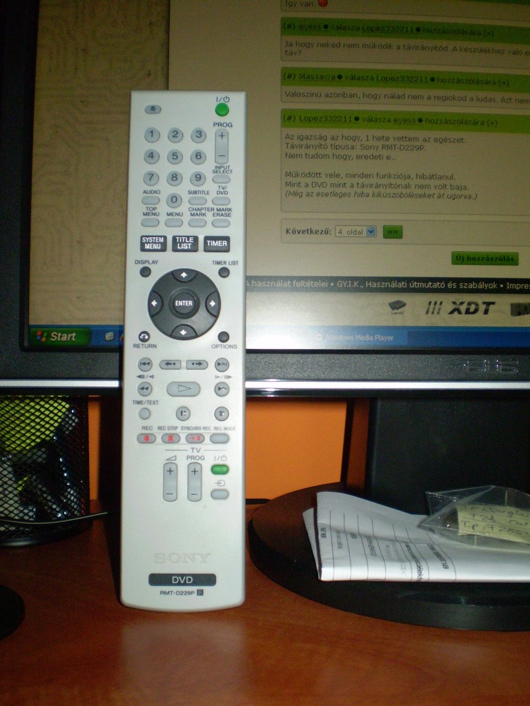

(#) Lopez332211 válasza Massawa hozzászólására (») Júl 27, 2014 /
Ez az én tippem is, csak ezt is olvastam a neten, mint írtam.
A használati utasításban azt írja viszont hogy, Command Mod.
Ez lett elállítva.
(#) eyess válasza Lopez332211 hozzászólására (») Júl 27, 2014 /
Értem elvileg eredeti .Jó teszteld le a távirányítót , hogy valóban rossz e , vagy valami más a bibi.
Gondolom van mobil telefonod feltehetően kamerás .Állítsd kamera helyzetbe a telefont a távirányítót fordítsd a kamerával szembe , hogy a táv ledja a kamerába vezéreljen .Amikor megnyomsz a távon egy gombot , akkor a telefon kijelzőjén látnod kell , hogy felvillan a táv ledje , ha ez , így van , akkor jó a táv , ha nem , akkor tényleg van valami baja.
Elemek jók e véletlenül nem esett e le a földre aztán lett valami belső sérülése stb stb stb .
Ezeket kellene megnézned.Aztán meglátjuk.
(#) Lopez332211 válasza eyess hozzászólására (») Júl 27, 2014 /
Le teszteltem, minden oké, van lila fény.
Nem esett le, semmikor.
Jók az elemek, másik távból raktam át, ami a TV-é.
(#) Tomi111 válasza Lopez332211 hozzászólására (») Júl 27, 2014 /
Üdv! Hát nem értem. Csatoltam képeket az enyémről. Ugyanaz. Pedig akkor a távirányító beállítása is ugyanaz. Működnie kellene! Úgy csináltad, ahogy írtam? Én kipróbáltam előbb, az enyém DVD3-ason van. Ha a távirányítót a leírtak szerint átállítom DVD1-re, akkor semmit nem vezérel a lejátszón. Visszaállíva újra jó. A lejátszón a stop gombot megnyomva (kikapcsolt állapotban) DVD1-et ír?
A hozzászólás módosítva: Júl 27, 2014
Akkor valami a géppel van . ha a táv ad ki jelet , akkor a gépnél lesz valami.Azt kell tenned , hogy be kell lépned a szerviz menüjébe azt tudod , hogy kell ?
(#) Lopez332211 válasza Tomi111 hozzászólására (») Júl 27, 2014 /
Akkor le írnád konkrétan, lépésről lépésre a dolgokat? Mert lehet valamelyik rész bukta volt
pl: kikapcsolt állapotban vagy bekapcsolt állapotban, 2 stop gomb van nem csak 1 ilyenekre gondolok.
nem sajnos...
Azt írja: DVD1.
Akkor a folyamatot várom Köszi
A gép hátuljából ki kell húznod a 230v kábelt , utána a lejátszó tetején a dvd open / close + a play gombokat egyszerre nyomva kell tartani , és közbe visszadugni a 230v os kábelt . Addig kell tartani a gombokat amíg meg nem jelenik a szerviz menü.Itt tudnod kell használni a távirányítót is már.Ez után ha megy a táv , itt vissza tudod állítani a gép gyári alap beállítását csak vigyázz , ne állíts semmi feleslegest , mert akkor haza lehet vágni könnyen a készüléket.
Kapcsold ki a lejátszót. (stand by) Ekkor nyomd meg a előlapján a stop gombot (egy négyzet jel). Ekkor a kijelzőn kiírja a beállított kódot: DVD1 ,2 vagy 3. Ha DVD1-et ír, akkor a távirányítón nyomd meg és tartsd nyomva az Enter gombot és ezalatt nyomd meg az 1-est is. Tartsd nyomva mindkettőt több, mint 3 másodpercig, majd engedd fel. Kész is, így a távirányító átáll 1-es kódra és vezérli a lejátszót.
(értelemszerűen a távirányítón mindig azt a számot nyomd az enterrel együtt, amit a lejátszó kiír a stop bomb lenyomására)
Tomi111 - Sikerült.
Most akkor 1-be van.
Mi a különbség a kettő között? DVD3 vagy DVD1?
Csak a frekvencia, nem? Ahogy, írtad hogy több Sony cucc miatt..
Akkor maradhat így.. Samsung a TV.
Milyen Boldog vagyok, nagyon szépen köszönöm! Hálás vagyok!
Köszönöm Eyess, sikerült Tomi111 ötlete.
