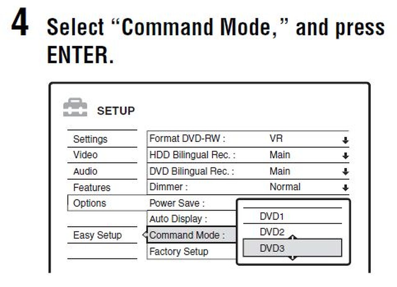

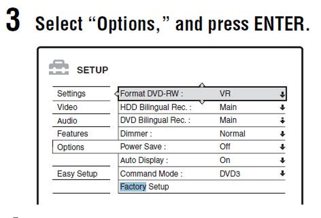

(#) Tomi111 válasza Lopez332211 hozzászólására (») Júl 27, 2014 /
Ez nem régió kód, bármennyiszer állítható. Itt arról van szó, hogy ha több Sony készüléked van és zavarják egymást (egyik távirányító kapcsolja a másikat is és viszont), akkor átállítható a kódja. Nekem RDR-GX220 van, de lehet, hogy hasonló a beállítás.
Ez a készülék kikapcsolt állapotában a készüléken lévő stop gombot megnyomva kiírja, hogy melyik módban van. Pl.: DVD3 ( 1-től 3-ig lehet)- 3 a gyári beállítás. A távirányítót úgy tudod átállítani, hogy az Enter gombot megnyomod rajta és nyomva tartod, közben megnyomod a kívánt számgombot ( 1, 2 vagy 3) és mindkettőt nyomva tartod több, mint 3 másodpercig. Utána engedd fel mindkettőt és át van állítva a megnyomott kódra.
Remélem azon is így működik! Szóval ha neked most DVD1-en van a lejátszó, akkor a távirányítón az enter és az 1-est nyomd a fent leírt módon. Ha jó, nem kell visszaállítanod 3-asra, így is használhatod!

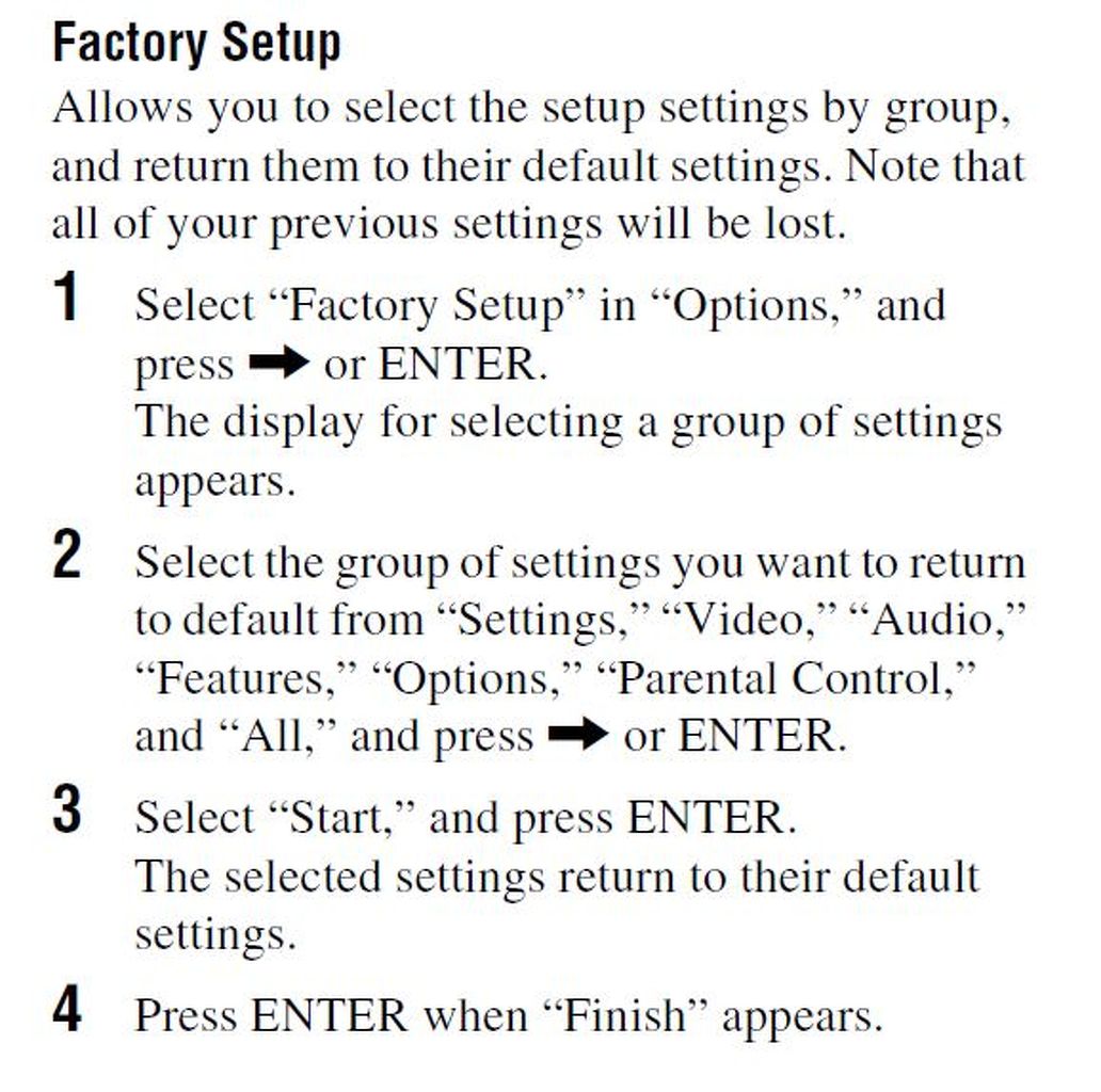

Nos a képen látható módon kell beállítani , de ehhez kell a távirányító.Táv nélkül nem tudsz belépni a menübe.
