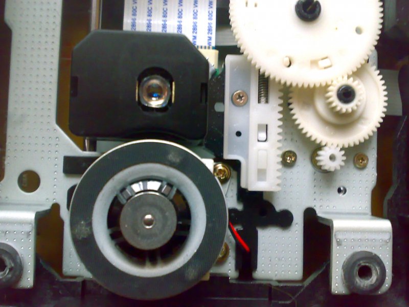

Egyik ismerőstől kaptam bosszantás képpen egy lg dvd lejátszót ami nem működik mivel elkzedte szaggatni a filmeket és ő meg eltekerte a szánkót.
Azt tudom hogy a lemezzel párhuzamosan kell állnia de a lemezhez közel vagy távol?
Valószinű amúgy hogy a spindler motor adta meg magát mivel 30mA az áramfelvétele én ezt sokallom...
Köszi előre is a segítséget.
Üdv Imi
(#) attila1 válasza imikee10 hozzászólására (») Feb 5, 2010 /
Szia.Relatív,hogy messze,vagy távol...Én egy hasonló megoldásunál kb5mm-re állítottam,jól olvasta,és a fejezeteket is megtalálta könnyedén.Nehéz dió lesz.időtöltésnek jó
(#) F-Yoci válasza imikee10 hozzászólására (») Feb 5, 2010 /
Üdv! Lehet játszadozni vele az biztos, mivel minimum tized mm pontossággal kéne beállítani, hogy mindent rendesen olvasson. A legegyszerűbb lenne valakivel leméretni, vagy valakitől egy fotót kérni ilyen mechanikáról, ahol látszanak a magasságállító csavarok helyzete. A 30 mA nem biztos hogy sok, főleg az elején, amikor lemezzel együtt felpörög a motor. Normál lejátszáskor igen, de gondolom az ezen nem működik...
(#) imikee10 válasza F-Yoci hozzászólására (») Feb 5, 2010 /
Ez egy lg dvd5353-as típusú gépezet.
Ha nem a motor akkor valószínűleg a lézer lesz mert valamiért elkellett kezdenie szaggatni.
A tápot ellenőriztem és minden jónak tűnik, meg kb 1,5 éve volt nálam és akkor cseréltem benne elkokat.

(#) imikee10 válasza djszidy hozzászólására (») Feb 5, 2010 /
A helyes szánkó beállítás miatt kellene egy kép vagy vmi mint ahogy F-Yoci is írta.
Azért még ha meglenne a helyes beállítás akkor tennék egy próbát hogy miért is szaggat.
Nem én állítottam el és nem is tudom hogy mi módon szaggatott. Lehet hogy csak meg kellett volna a kenni a sínt vagy a mozgató motor rossz ezt nem tudom sajna...

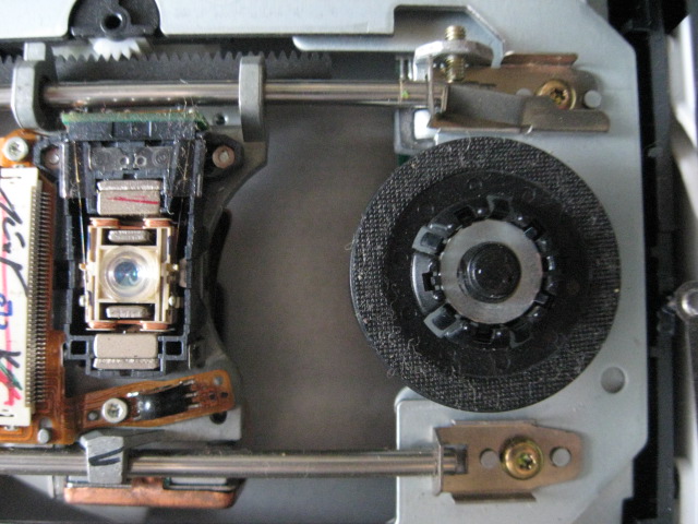

(#) attila1 válasza imikee10 hozzászólására (») Feb 6, 2010 /
Szia. Van nálam egy samsung típusú dvd felvevő,ugyanezt a mechanikát használja ránézésre a Philips is. A lemezhez az olvasóegység meglepően közelvan,zárt helyzetben max.2mm. Ha kép kellene róla írj,szétszedem lefényképezem.
(#) imikee10 válasza attila1 hozzászólására (») Feb 6, 2010 /
Nagyon meg köszönném ha tudnál róla egy-két képet csinálni hogy az állító csavar hogy áll.
Köszönöm előre is.
Imi
Szia. Néhány kép,remélem tudok vele segíteni
Sajnos nem ugyan ez,de azért köszönöm.
Az enyém így néz ki.
