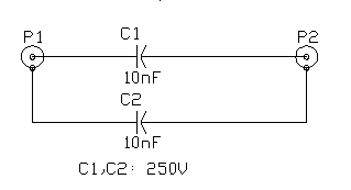

Sziasztok. A minap babráltam a dvd hátulján,amikor bedugtam az antenna kábelt.Hát az megcsiklandozott...Rámértem multival,és majdnem 70Volt potenciál különbséget mutatott a dvd-váz,és antenna negatív között.Ez normális jelenség?És van egy földhurok jelenség is,amire tettem egy leválasztót,de még így is eléggé zavaros némelyik csatornán a kép.A segítséget köszönöm előrre is. A kép az antenna zavarszűrőt mutatja.
Üdv! Ez a csiklandozás természetes dolog, nem rendellenes, mivel az egyik készülék kettős szigetelésű, az antenna pedíg földelt, természetes, hogy van közte potenciálkülönbség, viszont olyan pici az áram, ami nem okoz problémát, max a hírtelen meglepetés...
Azt az isolatort házilag csináltad? mert ha nincs rendesen kivitelezve, akkor előfordul, hogy sok zavart összeszed... (vagy már alapból is szar a bejövő jel) Javaslom inkább egy gyárit beépíteni 1000...1500 Ft körül már lehet kapni.
Szia. Én csináltam,de megpróbálom egy gyárival majd,ha ennyiért tényleg lehet kapni.Köszi a választ!!

Sajnos normális, és mindenképpen érdemes leválasztani, érzékeny bemeneti fokozatot tönkre tud tenni szerencsétlen esetben.
Hali.Már csak az a kérdés,mennyi kell,ha elég egy azt hová tegyem,ugyanis nálam a helyzet a következő:jön a koax,először bemegy a UPC boxba,(a box scart-tal van összekötve a tv-vel)boxból RF a dvdfelvevőbe,abból tovább RF a tv-be.Ha a dvd-t kihagyom a sorból nincs képzavarás,ha bent a rendszerben zaj-csíkok jelennek meg.Remélem érthetően magyaráztam el

Üdv! Szerintem a legelejére tedd, ahol bejön a koax, mivel az összes többi készülék között galvanikus kapcsolatnak kell lennie. Viszont ez a jelenség nem biztos, hogy erre utal, a zajcsíkok lehetnek interferenciától is (közeli frekvencián van a DVD, és a kábelen valami adó), talán a DVD RF modulátorának a frekvenciáján is kéne változtatni.
Szia. Ami antennajel leválasztót házilag csináltam azt most beraktam a UPC box RF ki,és a tv RF be közé,mert egy kicsit már itt megjelenik a srég zajcsík a tv-n,pedig Scart-on van állandó kapcsolat a box,-és a tv között.Érdekes,hogy így ,,áthallatszik" a zavarás.És még be sem kötöttem a dvdfelvevőt. Valószínü,hogy a bejövő jel már eleve sz@r,ami közvetlenül a boxba megy?Akkor oda meg a menetes leválasztó kell majd...
Üdv! Ez így nem jó, mivel nem csináltál szinte semmit. Hiszen a galvanikus kapcsolatot ami a problémát (földhurkot) okozhatja, nem szüntetted meg a két készülék között, ugyanis a scart még mindíg összeköti a készülékeket 1:1-ben... Ezért írtam, hogy a legelejére tedd, a bejövő antennajelbe, akkor tudod csak elizolálni az antennahálózatot a saját rendszeredtől.
Értem.Ez lényegében a UPC dolga lenne,nem?De ők tesznek rá szerintem.Majd megoldom akkor az elején.Köszi a segítséget!!

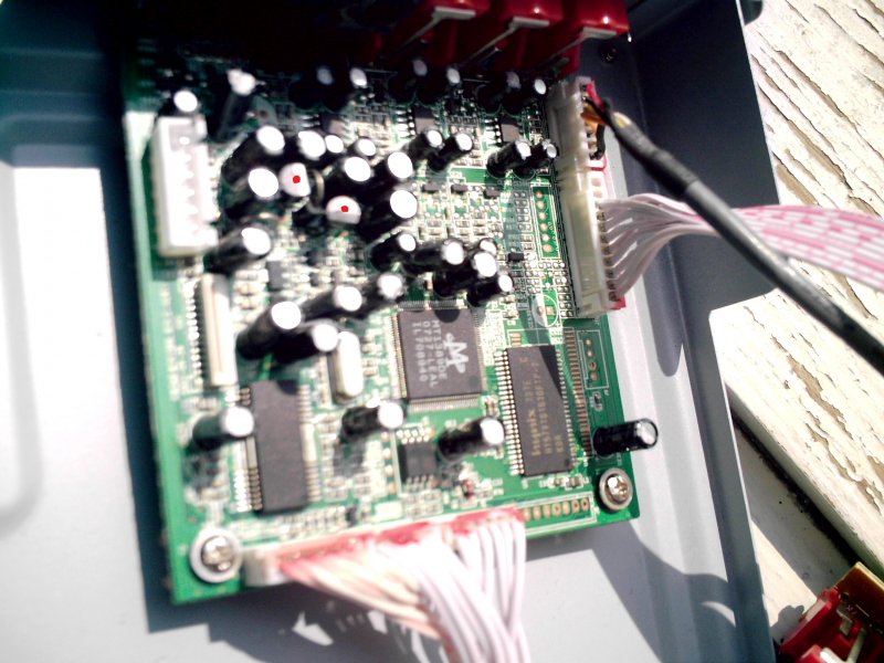

Sajnos az előzőnél elfelejtettem még egy problémát kérdezni.A csatolt panel a dvdfelvevőé,és szerencsére két panelom van ami alig különbözik egymástól,de az egyiken az a gond,hogy minden csatorna,így a felvétel is kicsit túl vezéreltnek tűnik.A menüben nem találtam auto volume,vagy hasonló lehetőséget,hogy csökkenteni lehessen a szintet,csak egy valamit:Audio/Video->Post DRC.Itt on,off,vagy auto.De különbség szinte semmi. A panel mindenben egyezik mindkettőben,kivéve,hogy amit bekereteztem az nincs rajta a másikon,és az nem torzít sem csatornát,sem felvételt.Valami tippet még várnék.Köszönöm!
Üdv! Így a fotó alapján nem derül ki számomra, milyen proci lehet az, ami nincs beépítve, lehet, hogy semmi köze a hanghoz... Én inkább olyasmire tudnék gondolni, hogy vagy valamelyik tápfeszültség nem megfelelő a hangfokozatban, vagy a szervízmenüben esetleg utánkéne állítani a "master" hangerőnek..

Szia. A szervízmenübe nem tudom hogyan lehetne belépni.Én csak a ,,hagyományos" menübe tudtam belépni.Semmi mást nem találtam ami összefügghet vele.Viszont annyit még eltudok mondani,hogy tápegységem csak egy van,azt megnéztük szkóppal is,hibátlan,a feszek is rendben,és ezzel próbáltam mindkét alaplapot.A lapon van valami eltérés,de hol,azt nehéz behatárolni.
