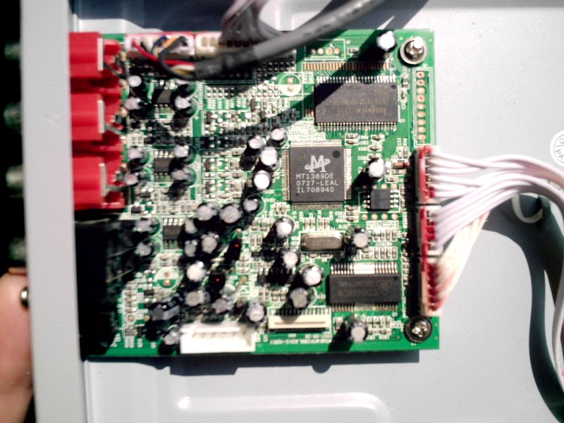

Sajnos az előzőnél elfelejtettem még egy problémát kérdezni.A csatolt panel a dvdfelvevőé,és szerencsére két panelom van ami alig különbözik egymástól,de az egyiken az a gond,hogy minden csatorna,így a felvétel is kicsit túl vezéreltnek tűnik.A menüben nem találtam auto volume,vagy hasonló lehetőséget,hogy csökkenteni lehessen a szintet,csak egy valamit:Audio/Video->Post DRC.Itt on,off,vagy auto.De különbség szinte semmi. A panel mindenben egyezik mindkettőben,kivéve,hogy amit bekereteztem az nincs rajta a másikon,és az nem torzít sem csatornát,sem felvételt.Valami tippet még várnék.Köszönöm!
(#) F-Yoci válasza attila1 hozzászólására (») Ápr 16, 2010 /
Üdv! Így a fotó alapján nem derül ki számomra, milyen proci lehet az, ami nincs beépítve, lehet, hogy semmi köze a hanghoz... Én inkább olyasmire tudnék gondolni, hogy vagy valamelyik tápfeszültség nem megfelelő a hangfokozatban, vagy a szervízmenüben esetleg utánkéne állítani a "master" hangerőnek..

(#) attila1 válasza F-Yoci hozzászólására (») Ápr 16, 2010 /
Szia. A szervízmenübe nem tudom hogyan lehetne belépni.Én csak a ,,hagyományos" menübe tudtam belépni.Semmi mást nem találtam ami összefügghet vele.Viszont annyit még eltudok mondani,hogy tápegységem csak egy van,azt megnéztük szkóppal is,hibátlan,a feszek is rendben,és ezzel próbáltam mindkét alaplapot.A lapon van valami eltérés,de hol,azt nehéz behatárolni.
