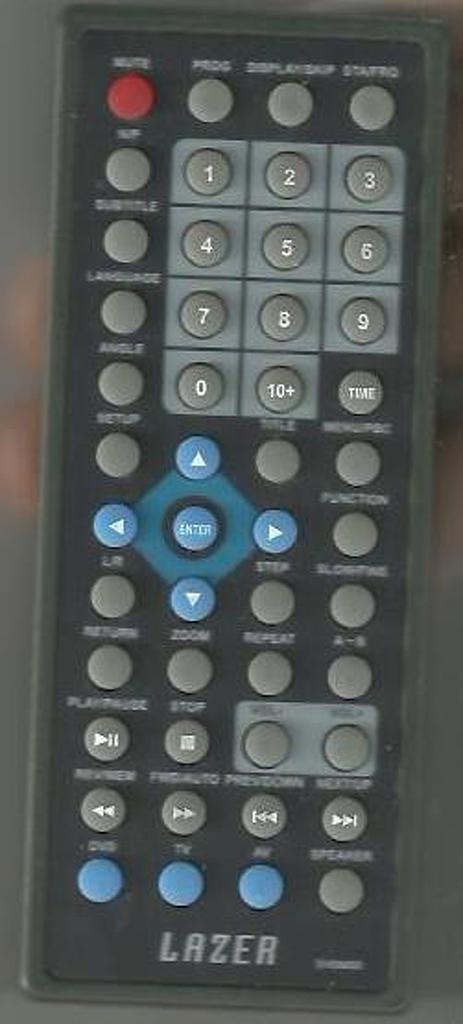

Nos, új elem a távirányítóban, így működik is, de nem tudok állítgatni, csak funkciót váltani (DVD/TV/AV)! Nyomogattam már mindent, még a távirányító "Setup" gombját is, de semmi reakció! Hogyan lehetne ezt valahogyan beállítani (hogy ne külön projektben hasznosuljanak újra a részei)???

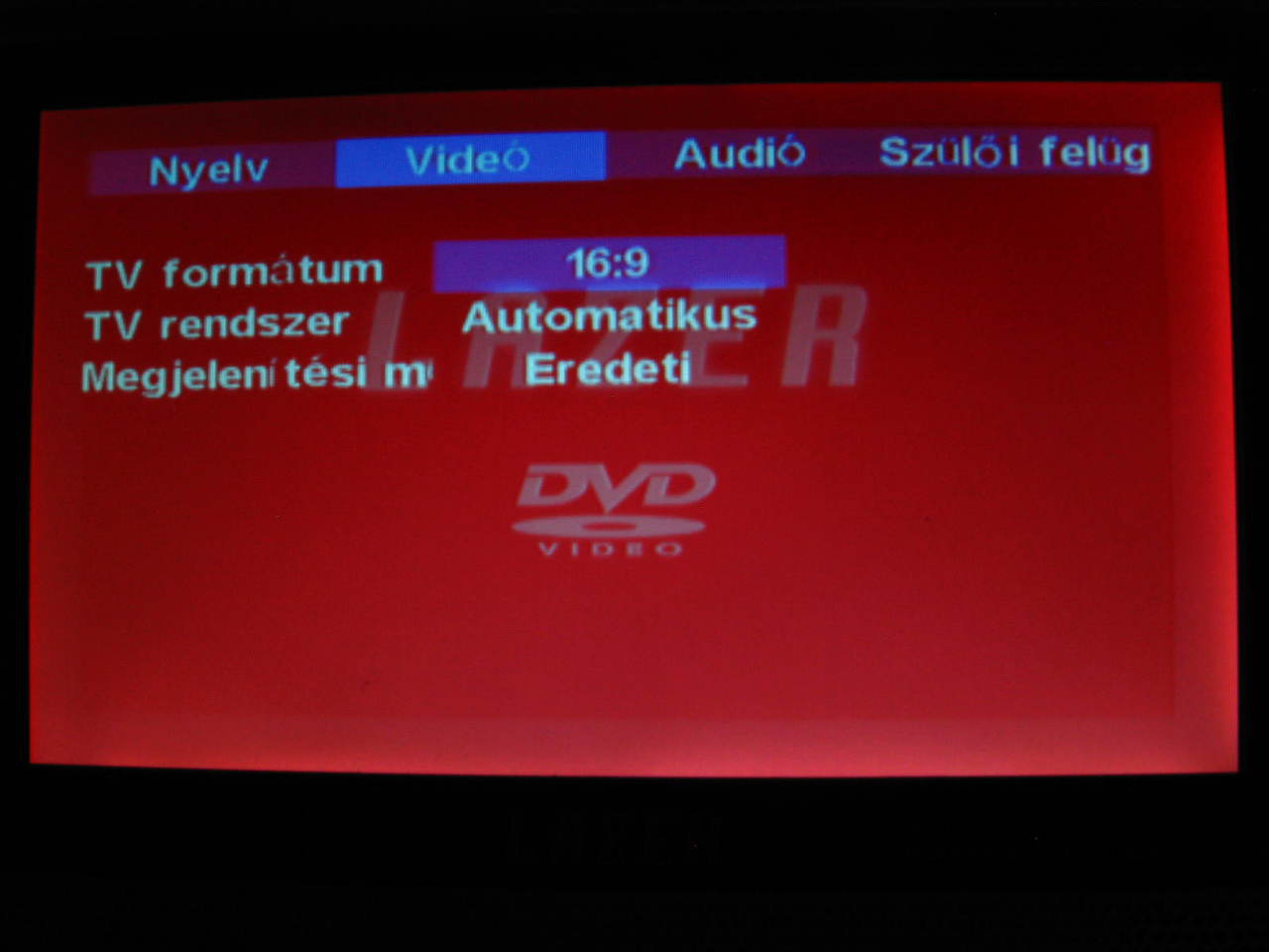

Közben "kipréseltem" belőle egy kép paramétereire vonatkozó menüt, de már az is színhibásan jelenik meg, úgyhogy nem lettem kisegítve...
(#) CHZ válasza Udvari Zsombor hozzászólására (») Aug 8, 2016 /
Távvezérlőn van N/P gomb?
(#) Udvari Zsombor válasza CHZ hozzászólására (») Aug 8, 2016 /
N/P? Az nincs... Ráadásul a kép paramétereire vonatkozó menüt a "Function" gomb hozta elő...

De megjegyzem, hogy még ez a menü is hibás színekkel jelenik meg (a színeket fekete helyett is pirossal keveri)! Tehát ezzel még nem vagyok kisegítve...
DVD módban a "Setup" gomb előhozott egy ilyet, de sajnos semmi változás! Ez akkor mégis hardver gond lenne? Ráadásul a képernyő alapból 16:9-es, de a videót 4:3-ba átállítva a képernyő üres része tök piros!

(#) steelbird válasza Udvari Zsombor hozzászólására (») Aug 9, 2016 /
Ha a saját monitorán látod ezt a képet, akkor vagy nem dugtad vissza rendesen a kijelző csatlakozóját, vagy pl. megszakadt a kijelző kábelében egy ér, stb...
