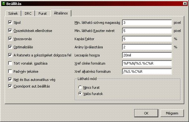

(#) brezinajanika válasza mex hozzászólására (») Jan 3, 2009 /
De meghagytam be is van kapcsolva a Layereknél,de mégsem jeleníti meg...
Van ötlete valakinek?
(#) niedziela válasza brezinajanika hozzászólására (») Jan 3, 2009 /
Mi nem sikerül, mit hagytál meg?
Érthetőbben légyszíves.
(#) kissi válasza niedziela hozzászólására (») Jan 3, 2009 /
Ha "visszaolvasol" akkor láthatod...
Steve
(#) niedziela válasza kissi hozzászólására (») Jan 3, 2009 /
Nem én fogom kibogarászni miben tudnék segteni
Nem kell bogarászni ( az ettől messze van ), csak rá kell kattintani a hozzászólás címrészének végén lévő "számra", ha segíteni szeretnél és tudsz !
Steve
Tehát ha az a gond, hogy a furatok nem jelennek meg,akkor board nézetben
Opciók - beállítás - általános fül és ott a valós furatokhoz a jel.
Így már más...
Steve
(#) brezinajanika válasza niedziela hozzászólására (») Jan 3, 2009 /
Köszöntem
