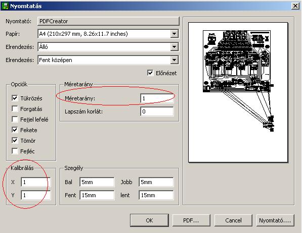

Vettem ilyen thermo-transfer fóliát amire rá nyomtatnám a nyákrajzomat. Az A4es lapot szeretnék annyira kihasználni amennyire csak lehet. 9ről 16ig feltornásztam a nyák/lap arányt. A bajom ott van, hogy ha elmentem a rajzot pdf-ben majd küldöm a nyomtatónak hogy azt nyomtassa ki, nem lesz jó a NYÁK mérete. Pl 14pines IC 1pin sorral rövidebb lesz, összezsugorítja. Hogyan tudnám úgy beállítani az EAGLE progit hogy méretarányos pdfet mentsen nekem? GA
Nézd meg hogy a csatolt képnek megfelelően a méretarány 1-re van e állítva, és a kalibrálásnál X és Y is 1. A másik probléma ami lehetséges, hogy a nyomtatód beállításánál a méretezett nyomtatás be van kapcsolva. Bari

a'sszem ez nem az eagle dolga, hanem az acrobaté, valamiért lezsugorítja akkorára ami a nyomtatónak tetszik, de elvileg ezt ki lehet kapcsolni (nem néztem utána, nekem végül volt lehetőségem eagle-ből közvetlen nyomtatni)

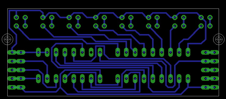

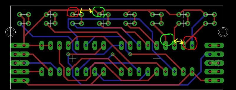

Elkészítettem első Eagle-s nyáktervem, autoroute segítségével. A pirossal karikázott részeket kijavítom majd a zölddel jelöltekre. Ezen fajta hibákon kívül szerintetek van e valami, ami nem a legoptimálisabb? Köszi a segítséget.

Magad készíted a nyák-ot? Mert akkor kellementlenül nagyok lesznek a forrszemek közepén a furatok. Erre egy megoldás, ha már teljesen kész vagy, hogy lefuttatod a drill-aid ulp-t. (Nem akarok rád licitálni, de ha jól nézem, egyoldalasra is meg lehet csinálni, vagy kétoldalasra, átvezető furatok nélkül...)

Írtam is. Te egy varázsló vagy!Most ismerkedem még csak az Eagle-lel, úgyhogy az optimalizálókat nemigen ismerem még. A két szélén lévő tüskesorból elég lenne egy- egy szimpla is, de azért tettem duplát, mert egy pin kivételével mind a négy össze van kötve, hogy ne legyen a nyákon mind átvezetve, átkötéssel oldanám meg. Ezzel a tápgerinc is megfelelő vastagságú vezetéken haladhatna át. 5V-os a táp s az első modulon 4A haladna át. Bár jobb lenne panelenként külön tápod adni nekik, s csak a vezérlést felfűzni. 24 darab ilyen panel kellene majd, vagy 12, mert végül is 2 darab egymás mellett lesz alkalmazva ebben a "projektben". De mivel eléggé moduláris, valószínűleg szimplán lenne legyártva(gyártatva). A vonalak nem túl sűrűek a hobbi szintű legyártásra? A kapcsolási rajz ez lenne amúgy. Bővebben: Link
Hol haladna itt 4A?? Egyrészt az IC-k nem bírnák ki, másrészt a LED csak egyszer villanna, harmadszor 4A-hez szobahőmérsékleten 35mikron-os vezetővastagságnál kell 100 mil vezetőszélesség (2,54mm).

A led(ek) nem csak villannak, hanem akár folyamatosan is világíthatnak, ugyanis ha a tároló IC-t FF H-val töltjük fel, s azt kiküldjük a kimeneteire, akkor az addig ott marad, amíg más értékkel nem módosítjuk. ez nem csak ezred, hanem akár másodpercek vagy ki tudja milyen sok idő is lehet. Mivel 24 ilyen panel lesz sorba kötve, panelenként 8 LED, az összesen 192 LED, Egy LED legyen Max 20mA, akkor az össz. áram 192*0,02A = 3,84A + az IC-k fogyasztása. És ez nem az IC-ken haladna át, hanem a paneleken, a tápgerincen.

Azt hogy "magad készíted" úgy értettem, hogy te magad fogod legyártani a NYÁK-ot? Mert akkor valóban egy kicsit vastagabbra lehet venni a vezetősávokat, bár a 16 mil vastagság nem okozhat gondot házi gyártásnál sem. Az egle gyári furatainak mérete a forrszemekben viszont a házi gyártáshoz nagy, azért javasoltam a drill-aid ulp-t. (Keress rá mind a két eagle topikban, mert volt róla szó!)

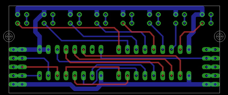

Állítsd be a Gird ikonnal a rasztert 0.05 inch-ről 0.0125-re és akkor finomabb felbontásban a vezetősávokat messzebb rakhatod egymástól és a tápvezetékeket is vastagabbra tudod venni! (Pl. melléklet) Valószínűleg célszerűbb lenne több panelt (4-et vagy 6-ot) egyben megtáplálni, nem pedig az összeset sorbakötni.

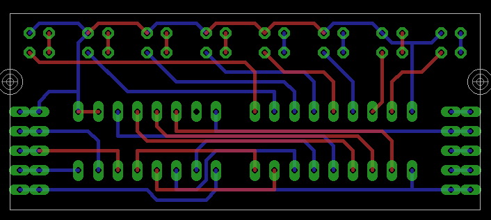

Ezt a gridest megcsinálom. Olyannal is próbálkoztam már, hogy először én kézzel húzok be pár lényeges sávot (pl tápvonal), s a maradékot hagyom a gépre. A megtáplálást logikailag a mostani kiépítésnél tényleg nem mind sorba, hanem csak kettőt, s így a 12 páros lesz párhuzamosítva. Így alakul majd ki a 16*12-es mátrix. Köszi a segítséget! Továbbhaladni már csak hétfőn fogok vele a melóban. (Ott van az Eagle, meg a project is.)
