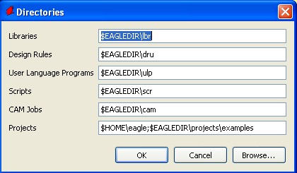

(#) Sendi válasza niedziela hozzászólására (») Feb 21, 2010 /
Helló Niedziela.
Köszönöm, azt ismerem, lásd a képet. Ott minden OK.
De a control panelen-file-open schamatich, és bejön egy közönbös directori.
Mentés után, már mindig a jó (mentett hely) jön be.
Az Eagle újraindításakor pedig megint a közönbös dir-rel kezd.
Ez akkor zavaró, ha lib-t szerkesztek, mert minden megnyitáskor máshol van, és akkor jön a sajátgép-c:drive-
program file-..........Eagle.... stb.
Hogy hol induljon azt hol tudom változtatni?
MolnárG. köszönöm, ismerem, és nem ez a problémám.
Köszönettel.

(#) elektrocad válasza Sendi hozzászólására (») Feb 21, 2010 /
Üdv Sendi,
A semleges mappa nálam az Eagle főmappája. Ha nálad is ez, akkor már célban vagyunk.
A Control panelen, a Projects mappában szokás elmenteni a rajzokat. A Projects mappában lévő többi mappa mellett vannak pöttyök. A Libraryból ismerős lehet. Ha valamelyik pöttyre kattintasz, hogy az zöld legyen, azt a mappát fogja megnyitni. Ha több mappád van, csak egyik lehet zöld, a többi szürke. Ha mindegyik pötty szürke és kicsi, akkor az első mondatomban említett mappát nyitja meg. Nálam ez így működik, ha máshova mentesz, a képed szerint nem, de ha esetleg mégis, próbáld meg azt is belinkelni.

(#) Sendi válasza elektrocad hozzászólására (») Feb 21, 2010 /
Helló Elektrocad.
A project mappában minden szürke.
File- open- schematic után a Rocketdock nevű program dir. nyílik meg.
Fent van a gépemen egy régebbi Eagle verzió is.
Ott is minden szürke a project-nél. Ott az Eagle BIN mappája nyílik meg.
DE miért?
Köszönettel.
(#) niedziela válasza Sendi hozzászólására (») Feb 21, 2010 /
Úgy van ahogy electrocad írja, kattints a szürke pöttye valamelyik könyvtár mellett, akkor ott fog megnyílni mindig.
Ha nem menne, akkor a képen látható elérést nézd meg a regeditben, van-e sch bejegyzés és abban mi van.
Ha nincs sch bejegyzés, hozd létre.
Üdv Sendi,
úgy van, ahogy niedziela is írta.
Ahogy megnéztem még egyszer a képeidet, látom, hogy Windows alatt futtatod a programot (vagy csak úgy látszik), viszont a projekt mappába a $HOME mappa is be van linkelve. A Cadsoft leírása alapján, az csak a Linux alatt működik.
Idézet a leírásból:
You may also use $HOME for your home directory under Linux. Under Windows it is possible to define this environment variable with the SET command.
A Windowshoz erről ezt írják:
If a HOME variable has not been set within the Environment variable, then under Windows EAGLE will suggest the directory Application Data.
Tehát a belinkelt $HOME is okozhatja, hogy az első megnyitáskor máshová irányít.
Erről többet olvashatsz a DOC mappában lévő manual_en.pdf 43. oldalán.
A zöld pöttyöket is vedd figyelembe.
(#) niedziela válasza elektrocad hozzászólására (») Feb 21, 2010 /
„A Cadsoft leírása alapján, az csak a Linux alatt működik.”
Windows alatt nálam is bent van, de nem befolyásolja a helyes elérési utat.
