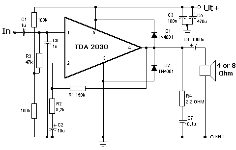

Hello
Bocs hogy ilyet kérek, de azt szeretném kérni tőletek hogy aki ért hozzá, az leellenőrizné nekem a kivetkező, kapcsolást. Az eagle tervben egy sztereó TDA2030 kapcsolás szerepel Előre is kösz a segítséget
Helló !
Hát nem valami jól csináltad mivel a huzalozást az alsó réteggel kell csinálni ami kék és az átkötéseket pirossal ami pedig a felső réteg. Kapcsolási rajzot eagleban készítettél hozzá? Azt hiszem nekiállok és megcsinálom neked hogy lásd miként kellene kinéznie. Ha sokat gyakorolsz és utána olvasol akkor nem lesz gond. Csatolok pár linket videókra hogy megnézhesd őket ezek magyarul vannak tehát biztosan meg fogod érteni hogy miről beszélnek és párhuzamosan a videóval te is csináld amit ő. A videókat itt találod meg a leírások-video leírás fülön. Miután regisztrálsz mindet megnézheted. Sok szerencsét és jó tanulást.
igazán gányolhattál volna bele egy átkötést csak hogy lássa ODU hogyan kell azt csinálni
Tudod mindig arra törekedek hogy minél kevesebb átkötés legyen a nyákomon és most is így csináltam, de szerintem rá fog jönni na meg ha megnézi a videókat akkor már az egész tervet saját maga el fogja tudni készíteni. A videókban minden benne van az átkötésektől kezdve az autorute-ig.
Köszönöm hogy elkészítetted nekem a nyákot, még nem teljesen értek mindent, itt a GND-vel kapcsolatba, de megnézem a videókat és remélem menni fogk
![]() az igazság az hogy most használtam először NYÁK-készítéshez programot ![]()
Szívesen elkészítettem és ha segítség kell csak szólj. A videókból az alapokat meg lehet tanulni de ha szétnézel a programban és próbálgatod hogy mi mire való akkor sokkal hamarabb megtanulod. Keress egyszerűbb és bonyolultabb kapcsolási rajzokat és fokozatosan tervezd meg őket úgy, hogy a nyák mérete a legkisebb legyen és a lehető legkevesebb átkötés legyen rajta. Ha valami kérdésed van esetleg amit nem értesz ide a fórumba írhatsz bátran és segítünk, de előbb keress és ha nincs megoldás akkor írj.
