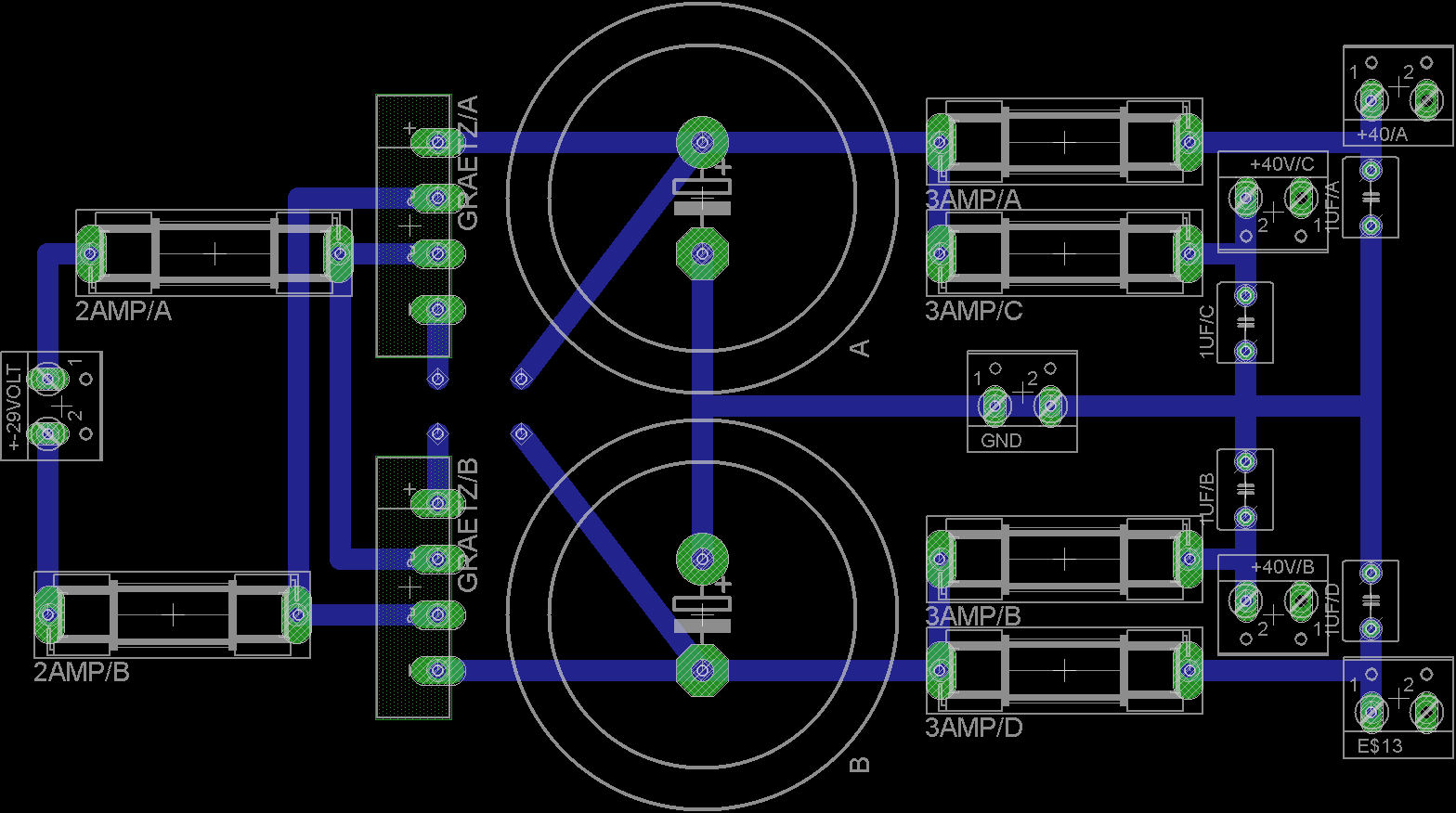

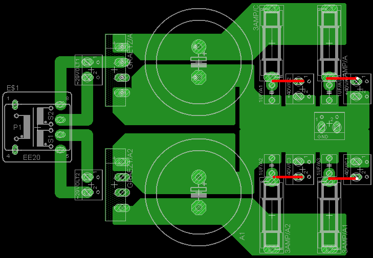

Vf2 építésére adtam a fejem. A táp szimetrikus +-40 Voltos lesz egy +-29Voltos kb 350Wattos toroid trafóról táplálva. A táphoz csináltam egy nyáktervet Eagelben, de mivel ezt sohasem tanultam így megkérnélek titeket, hogy nézzétek át és az esetleges hibákat, javítanivalókat jelezzétek. Előre is köszönöm.
(#) karaszbandi válasza Max78 hozzászólására (») Máj 1, 2011 /
Sajnálod a fóliát?
Vagy biztosítéknak akarod használni?
Szélesítsd ki ameddig lehet a vezetékeket, mert elég soványak. Van hely bőven. Nem kell annak fűtenie.
Valahogy az elvi rajz és a nyák rajz nincs köszönő viszonyban.
Az elvi rajzon a 2A-es bizti a 230V-os oldalon van, a trafó előtt. Ez jó.
A nyákon a 2A-es bizti valami +- 29V jelű sorkapocs után van. Trafónak nyoma se. A graetz után tettél biztit. Elébe mi a fenének?
A két rajzot dolgozd össze, hogy egyformáról szóljon.

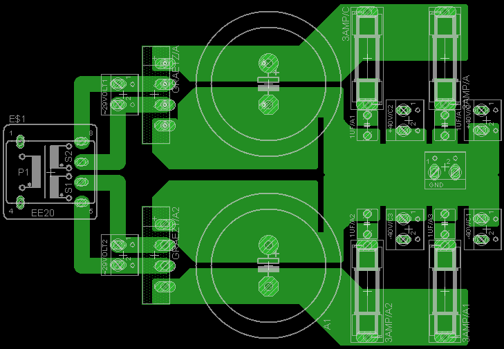

(#) Max78 hozzászólása Máj 1, 2011 /
Köszönöm a segítséget, módosítottam a kapcsolást és a nyáktervet is a trafó 2*29 volt szekunderű. Mások tanácsára két diódahiddal egyenirányítanám a következő képpen

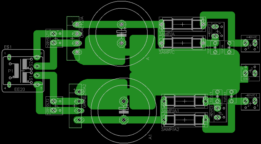

Esetleg így?
(#) CHZ válasza Max78 hozzászólására (») Máj 1, 2011 /
Csatik GND ?
(#) Max78 válasza CHZ hozzászólására (») Máj 1, 2011 /
Most már kikerültek szélre.
Még mindig levegőben vannak a csatik .., polaritások összekötése sem jó, így ne építsd meg.
Nagyobb barom vagyok mint gondoltam
Na mégegyszer:
Látom rájöttél a problémára. Nagyobb üres helyeket (közepén) érdemes lenne áttervezni, csatikat szebben elhelyezni, beférnek..

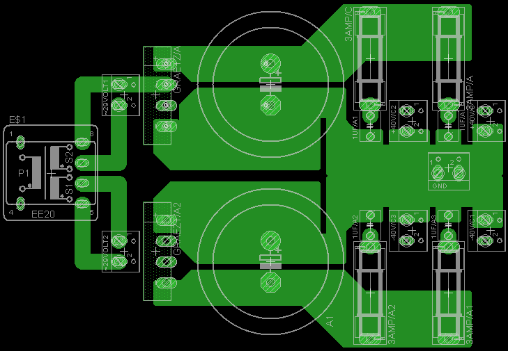

Hát erre jutottam, remélem amatörségemmel még nem akasztottalak ki
(#) Max78 válasza Max78 hozzászólására (») Máj 1, 2011 /
Na már ezt is javíthatom
Miért akasztanál ki, mindenki kezdi valahol..
Csatlakozókat miért nem kötöd be?
(#) qvasz2 válasza CHZ hozzászólására (») Máj 1, 2011 /
Így minek az a sok bizti??
(#) CHZ válasza qvasz2 hozzászólására (») Máj 1, 2011 /
Szerintem mind két végfok biztije külön, de ne engem kérdezz, nem az én elképzelésem!
Akkor így már jó lesz?
(#) Max78 válasza qvasz2 hozzászólására (») Máj 1, 2011 /
Hát az eredeti kapcsoláson így volt. Gondoltam ártani nam árt, ha a végfokok külön biztin vannak.
Látom közben kijavult a rajzod

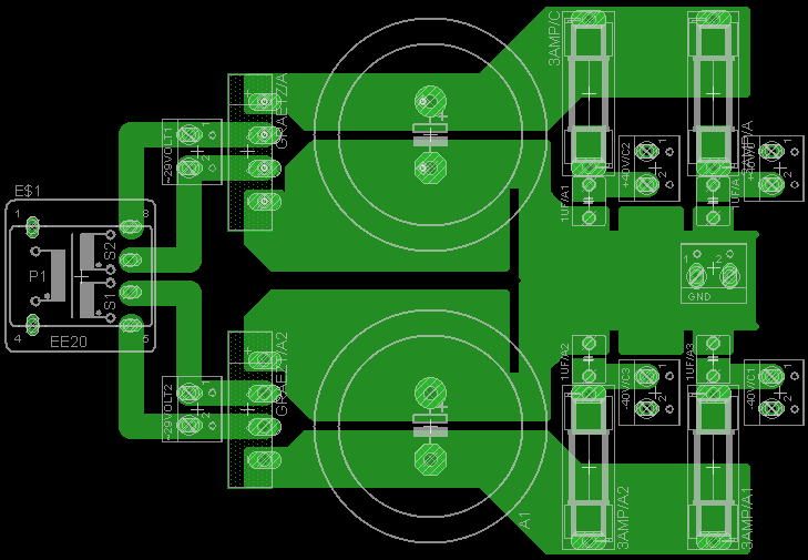

Nem , most a test pontok maradtak le a csatlakozókról. Kérlek figyelmesebben nézd meg a piros módosítást.
Középső GND csatit is elfordítanám 90 fokkal..

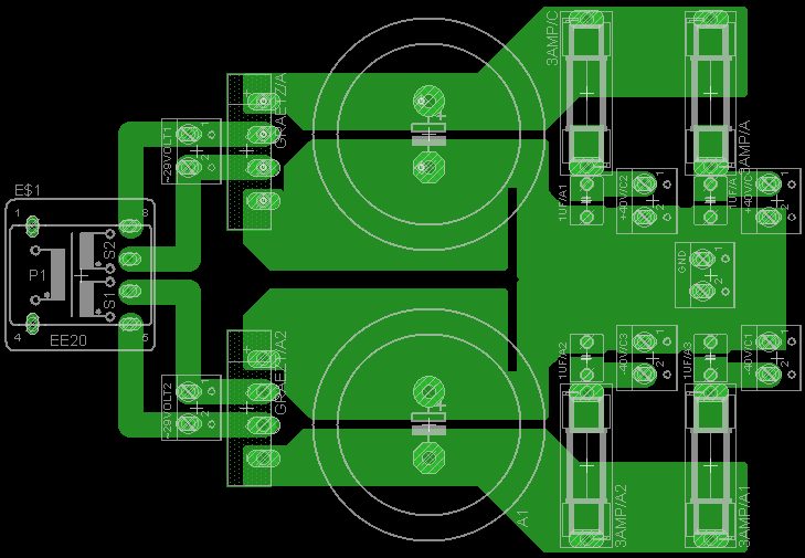

Most már értem mit akartál mondani, hát így járok ha nem iszok elég kávét és nem koncentrálok csk javítgatok ész nélkül . Remélem ez már jó lesz
Jó magyarázat, de a bizti kérdésed is mellé ment! Nem?
Alakul, használható lesz.
