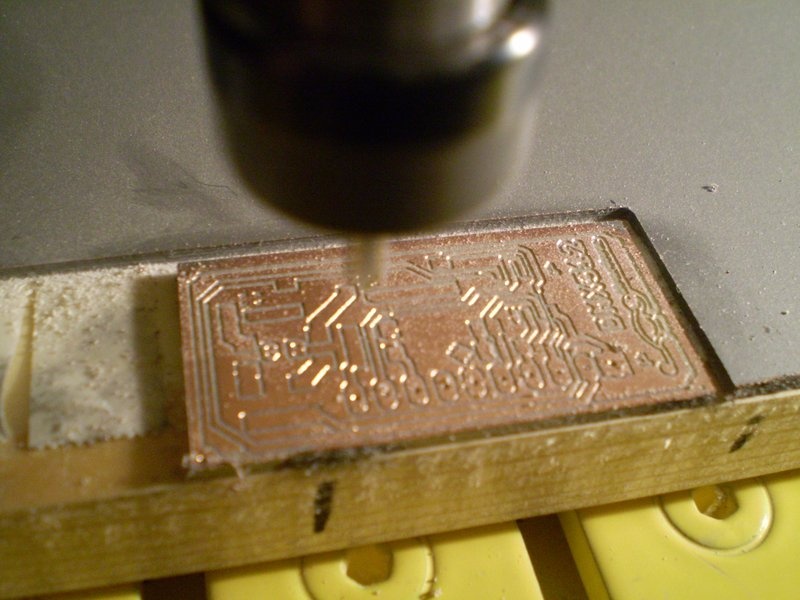

(#) kameleon2 válasza szuszi39 hozzászólására (») Jan 14, 2013 /
Szia! én az Eagle-t használom és ha kész a terv, le kell futtatni egy pcb-gcode.ulp fájlt az Eagleből. Ez előállít egy fúró és egy maró fájlt, aminek *.tap a vége. A drill jelzésű a fúrófájl. Ha ez megvan akkor jön a cnc gépen futó mach3 szoftver, ami képes ezzel a fúrófájllal dolgozni. Kihagytam a leírásból, de az eagle nem tartalmazza a pcb-gcode.ulp-t, azt külön kell letölteni és telepíteni. Ha nulláról indulsz, akkor azért lesznek zökkenők, mire idáig eljutsz. Egyrészt az alapértelmezett fúrókat is meg kell adni, amiből az Eagle fog dolgozni, valamint ha már van kész tap fájlod, azt is pozícionálni kell a marógép alá pontosan, hogy minden furat pontosan odakerüljön ahová kell. Ezek apró kis trükkök, de meg kell tanulni. Tény, hogy amit cnc-vel fúrok, azok a lukak tökéletesek. De az is tény, hogy a gép megléte önmagában még édeskevés. Kellenek patronok, amiben belefogod a szerszámokat, fúróhegyek (ezek ráadásul először könnyebben törnek majd), maróhegyek - amivel kontúrt is lehet például marni, ha már ott a gép. Szóval szép kerek összeg lesz a végére. Ha jó a gép, akkor akár nyákot is marhatsz vele, én is így csinálom már a paneljeim java részét, mert 4-5 perc és készen van tervezés után. Az egyik képen (taszter) talán látszik, hogy kicsit elcsúsztak a furatok. A régi pcb-gcode-t nem tudtam átállítani inchről mm-re, de most már ez is rendben azóta.
