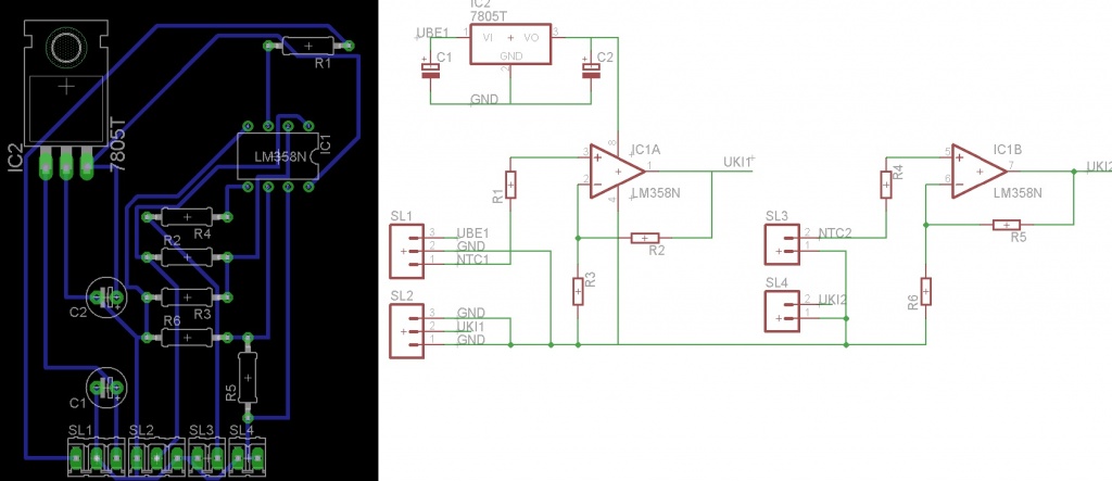

Kiindulási állapot: Adott egy egyoldalas nyák. Nyilván a fenti oldalt (1-es réteg) szeretném az alkatrészek beültetési oldalának kinevezni, az alsót (bottom layer 16) pedig a nyomtatott áramkör kialakítására. Az 1-es réteg rézfólia vastagságát 0-ra állítottam, a 16-os réteget alapméretezett 35 um-re, setup:1+16. Az 1-es réteget az auto routerben NA-ra állítottam, a bottom layernek pedig adtam egy "-" orientációs paramétert.
Beállítottam a vezeték szélességnek 17 mil, furatnak 43 mil stb értékeket. Megterveztem a kapcsolást, elrendeztem az alkatrészeket úgy, hogy az auto router minden összekötést ki tudjon alakítani.
A probléma: Adott például a képen látható IC1. Mivel értelemszerűen nem mindegy, hogy hogyan fogom beültetni az IC-t a lábkiosztás függvényében ezért egyeztettem az alkatrész körvonalrajz szerinti lábkiosztást a hátoldalra szánt huzalozással és az általam tervezett áramkörrel. Itt bizonytalanodtam el, mert eszerint nekem úgy tűnik, hogy egyaránt a hátoldalra szánta a program az alkatrészeket és a nyomtatott áramkört.
Kérdés: Melyik oldalra szánja a program az alkatrészek körvonalrajzát? Kell az említett paramétereken felül mást is beállítanom egyoldalas nyák tervezéséhez?
Előre is köszi a válaszokat, bocs ha figyelmetlen voltam és olyan témát érintek ami már volt tárgyalva.
(#) HERC hozzászólása Jan 17, 2013 / 1

A polygonos javaslatodat kipróbáltam és nagyon tetszik. Köszi még egyszer. Sejtettem, hogy van ilyen megoldás mert a gyári lapok általában így készülnek de fogalmam sem volt róla, hogy ennyire hasznos és hogy így lehet megoldani az Eagle-ben.
Aki még nem próbálta, kicsit részletesebben:
(1)autorouter előtt beírod a poly gnd parancsot
(2)Az érinett alkatrészeket bekeríted a polygonnal (jobb egérgombbal elő lehet csalogatni ferde vonalat, illetve körívet). Ha a kezdőpont találkozik a végponttal akkor szaggatva ábrázolja a polygont
(3)autorouter
(4)lehet, hogy az alkatrészeket és a polygon formáját többször módosítani kell ahhoz, hogy minden összekötést meg lehessen oldani. Eredmény a képen
(#) nemetzk hozzászólása Jan 17, 2013 /
Mint látjátok az előző hozzászólásomban csatolt képen még nincs kerete az áramkörömnek. Hogy érdemes a keretet létrehozni, milyen praktikákat használtok a fólián történő panel elhelyezésre? Hogy érdemes ábrázolni a rögzítő furatokat (kézzel fúrok nem cnc-vel )?
Én eddig vezetéket rajzoltam és kerítettem körbe a panelt (erre a méretre vágtam a panelt fűrésszel), illetve rajzoltam egy másik keretet is erre a méretre vágtam a fóliát.
Ezzel az a probléma, hogy nem csak a méretvonalak alkalmazásával szeretném látni a panel méretet mm-ben, hanem jó lenne eleve mm-ben megadni a panel méretet amikor rajzolom (nem inch -ben vagy mil -ben). Bár nincs sokféle panelméret és táblázatban is lehet kezelni a mértékegység átváltásokat. Gondolom létezik erre intelligensebb megoldás. Én jobban favorizálnám a mm -t ha geometriai méretről van szó - segítség a hozzátartozó mechanikus alkatrészek megtervezésénél.
(#) HERC válasza nemetzk hozzászólására (») Jan 17, 2013 / 1
némi további javaslat:
Ha a stabkocka jobb oldali lábára menő route-ot arrébb húzod kicsit vagy a jobbra mellette lévő mellé rendezed akkor jobb lesz a gnd csatlakozása mert jelenleg csak felülről van egy darab vékony csatlakozása.Különben jó lesz
Meg lehet hogy mellette jobbra lévő ellenállást is vinném kicsit jobbra nagyobb legyen a gnd felület.
