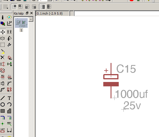

Alkatrész Value paraméterébe lehet sortörést tenni? (pl. 1000µF "új sor" 25V)
Ilyet konkretan sosem probaltam, de ahol enged sortorest, ott a shift+enterrel tudod megadni.
