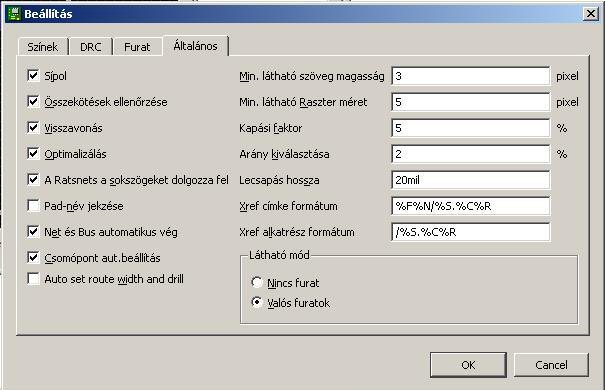

(#) jdani hozzászólása Márc 10, 2014 /
Hali. Nyák kép exportálásakor a forrszemek közepében nincs lyuk. Mi a megoldása?
(#) Bari- válasza jdani hozzászólására (») Márc 10, 2014 /
Az 5.6-os eagl-ben itt találod, gondolom a 6-os verzióban sem tették nagyon más helyre:
A nyáktervező részben beállítások menü, ott általános fül, és látható mód keret, a jelölő pöttyöt tedd át a valós furatok elé.
Bari
(#) jdani válasza Bari- hozzászólására (») Márc 10, 2014 /
Az a gond, hogy így van beállítva...
Képbe exportálás helyett nem próbáltad még pdf-be nyomtatni? Közben kipróbáltam képként kiexportálva is meghagyja a furatokat a forr-szem közepén, de alatta látszik az alsó réteg kék vezetősávja (színesben exportálva), Ha fekete fehérben exportálom akkor viszont szépen meghagyja a furatokat. A nyáktervező nézetben sem látszanak már a furatok? Vagy csak kiexportálás után?
Ha akár egyenesen az eagleból nyomom, akkor is olyan. Lényegében a forrszem látszana, csak rajta a vezetősáv.
A hozzászólás módosítva: Márc 10, 2014
Ha tudod tedd fel a nyáktervet eagle formátumban, aztán megnézzük mi vele a helyzet. Így látatlanba nincs más ötletem, ha valós furatra van beállítva és a nyákterv nézetben látszanak is a furatok de kinyomtatva vagy képként kiexportálva nem. Milyen verziószámú eagle-t használsz?
Kipróbáltam, képként kiexportálva nálam is ugyan azt csinálja mint nálad, de nyomtatás pdf-be már jó, fent van a pdf creator is, azt kiválasztva is jól menti el, a furatok megvannak. A verzió 6.5 light. Próbáld ki pdf-ként kinyomtatni és a pdfben ha jól jelenik meg akkor már ki tudod nyomtatni rendesen papírra is.
Ha mindenképp BMP kellene akkor sajnos vagy azt tudod csinálni, hogy visszarakod azt a verziót amivel még biztosan működött, vagy feltelepíted a PDF Creator nevű virtuális nyomtatót, amiben tudsz PDF helyett BMP-be is nyomtatni, kipróbáltam ez a megoldás is működik, a pdf creator formátum beállításainál a BMP-re vonatkozó részben a felbontást 150dpi-ről fel kell venni legalább 600dpi-re vagy ha tud a nyomtatód nagyobbat akkor arra, hogy minél szebb legyen a rajzolat. A színeket hagyd 24 bitesen, ha lejjebb vettem vagy tiszta fehéret vagy tiszta fekete oldalt mentett csak a progi, de ez lehet annak a verziónak a hibája ami fent van a gépemen (0.9.7)
Nem. Letöltöd a pdf creatort, feltelepíted, nyomtatásnál kiválasztod mint nyomtatót, feljön egy ablak ahol meg tudod adni a fájl adatait, itt lesz egy beállítások gomb, ezt megnyomva a menük között kiválasztod hogy ne PDF-be nyomtasson hanem BMP-be, majd a formátum beállításoknál a BMP-nél a felbontást 150dpi-ről 600 vagy nagyobbra állítod, (célszerű a nyomtató maximális felbontását beállítani).
Akkor valamit nem jól csinálsz. Az itthoni gépemen 1.5-ös pdf creator van fent, de gondolom a legújabbal is ugyan így meg lehet csinálni. Miután feltelepítetted a pdf creatort, a nyomtatók között fog szerepelni egy ilyen nevű virtuális nyomtató. A nyákterved nyomtatásakor ezt választod ki (nyomtatás1), utána az OK gombra kattintva feljön a PDFCreator ablaka, ahol a Beállítások gombra kattintva megnyílik a beállítási felület (nyomtatás2). Itt bal oldalt a Mentés menüre kattintva az ablak jobb oldala megváltozik az alapértelmezett formátumnál kiválasztod a PDF helyett, hogy BMP. Utána a Formátum beállítások menüre kattintasz (nyomtatás3) és a felbontást 150dpi-ről minimum 600-ra állítod. Itt mented a beállítást a Mentés gombra kattintva, bezáródik a beállítási ablak. Kitöltöd a megfelelő sorokat ha szükséges, de hagyhatod üresen is. Végül a Mentés gombra kattintva megadod hova és milyen névvel mentse el a tervedet. A fájl típusánál a BMP-nek kellene kiválasztva lennie, de ha nem az lenne akkor állítsd be azt. Menés és utána a mentett BMP állományt már azzal nyitod meg amivel akarod és tudod nyomtatni ahogy szoktad. Ha ugyan így csinálod jónak kellene lennie.
