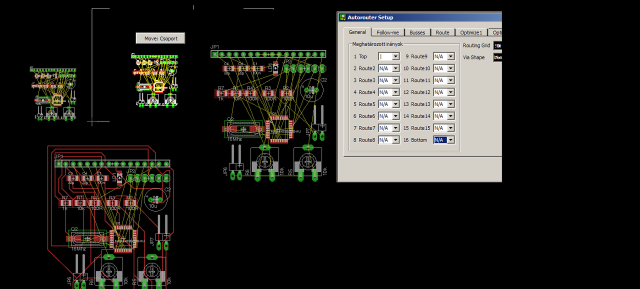

(#) eyess válasza fifadani hozzászólására (») Feb 15, 2014 /
Nos itt lesz .A sorrend a következő. A képen fent balról jobbra történik a művelet Újra kell generálni a pcb nézetet , aztán behelyezni az alkatrészeket én most ezt egyszerre tettem meg , és most ne nézd , hogy nem az az elhelyezkedés van amit te csináltál . Azt majd úgy is megcsinálod magadnak , csak a menetét akarom bemutatni .Szóval amikor behelyezted , és meg csináltad ahogy neked jó lesz , akkor autoroute , persze kinek hogy , de most legyen autoroute , és a képen látható beállítás kell.Utána le generálod , és megkapod egy oldalra az smd , és a furat szerelt nyák rajzot , persze ahol még gumi vonalak maradtak az más elhelyezési , illetve o ohm os smd vel áthidalható , és így nem lesz két oldalas a nyák.
Utána , ha ezzel kész vagy , akkor olyan alkatrészeknél figyelni kell aminél nem mindegy az irány , és azt a pcb nézetben korrigálni kell , tükrözni stb , de csak azt az alkatrészt , ami , és ahogy a láb helyes irányának kell.

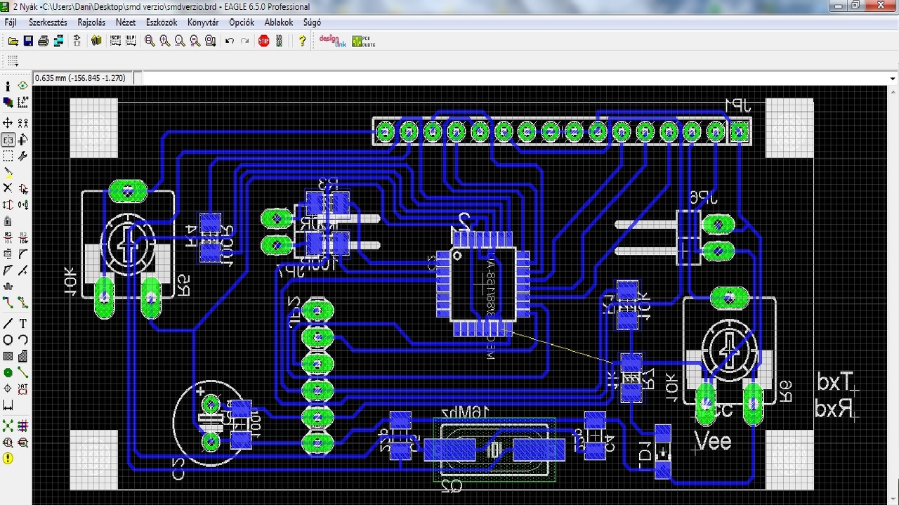

(#) fifadani hozzászólása Feb 15, 2014 /
Megmutatom képekben.
Megtervezem a nyákot TOP-ban.
Ha kész akkor tükrözök bottomra.
Ezt kapom. Ha megnézitek, akkor a top-ban helyesek a lábak kiosztása. Bottom-nál nem egészen így van. Ezzel szívtam egy nagyot.. Amikor észrevettem, hogy nem tudom programozni az eszközt. Mivel nem is jó helyen vannak a lábak.. Értitek mi a problémám?
A hozzászólás módosítva: Feb 15, 2014

Ú, én szerintem ott rontottam el, hogy felvasalásnál a bottom-ot tükrözve nyomtattam ki...

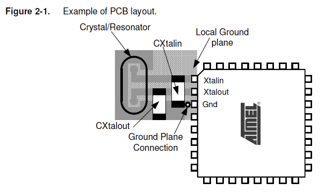

Én nem feltétlenül a problémádhoz szeretnék hozzászólni - azt kitárgyaltátok "rendesen" - hanem magához a nyáktervhez. Nem mondanám, hogy a robusztus tervezés iskola példája. Rögtön a kvarc elhelyezése szúr szemet. Nem feltétlenül ideális. Arról nem is beszélve, hogy sehol sem látok a processzor tápellátásánál hidegítő kondit. Bár lehet, hogy én vagyok a vak. Mindenesetre pár gondolat az ATMEL-től, ami mentén át kellene tervezned.
1, Egyszerű példa az elhelyezésre.
2, Egy másik példa rajza
3, A hozzá tartozó nyákterv.
Csak úgy gondolat ébresztőnek szántam.
