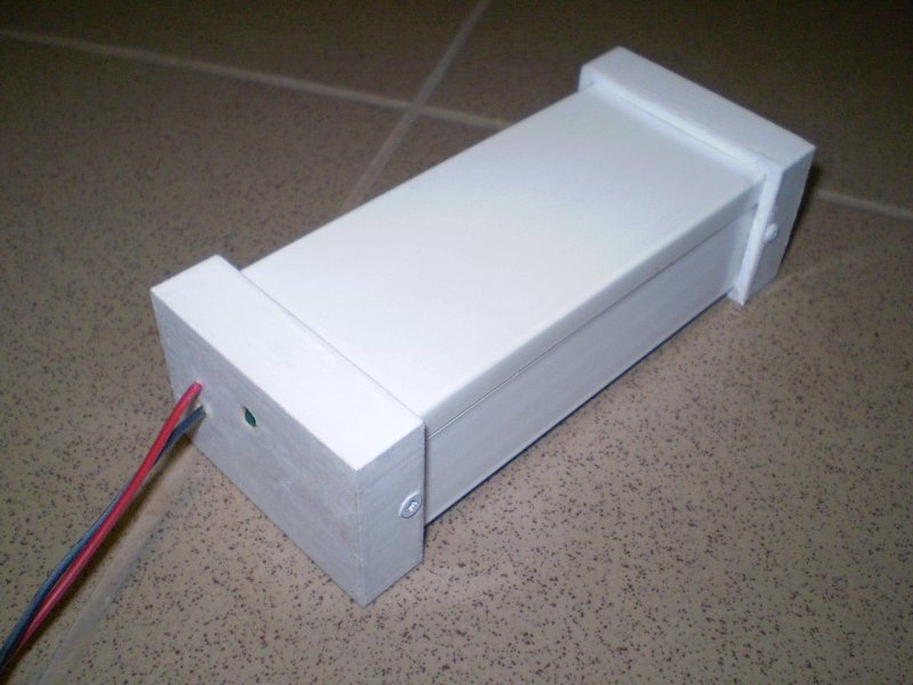

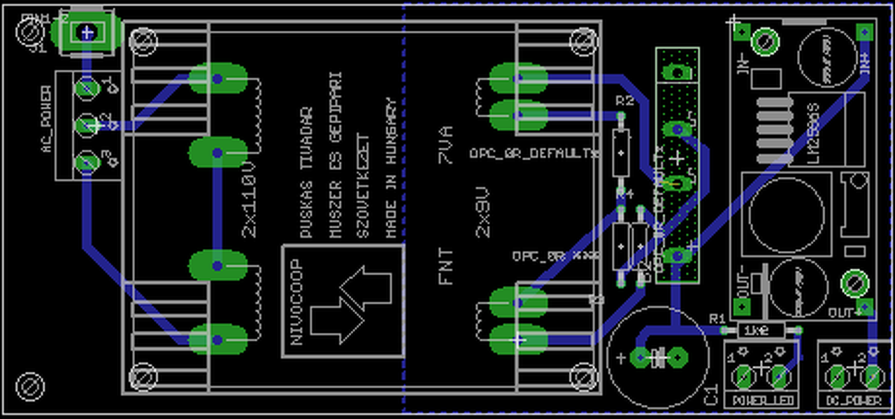

(#) kameleon2 válasza niedziela hozzászólására (») Szept 27, 2014 /
Köszönöm. Aktuális - persze. Igaz - azóta elkészült a táp is, de úgy terveztem, hogy reprodukálható legyen . Nem tudom van-e itt a fórumon a "ki mit épített" rovaton kívül esetleg egy olyan, amiben publikus fejlesztések szerepelnek. Cikket nem szeretek írni, mert sok idő megy el a csinosítgatással, de a projektet szívesen megosztanám, biztosan lehet mindig javítani még rajta. Igazán nem a terv, vagy a nyákterv az érdekes benne, hanem az, hogy 60x40-es műanyag csatorna az alap. Próbáltam kiaknázni a CNC-vel sorozatban gyártható véglapok lehetőségeit. Így nam csak tápegység, de gyakorlatilag akár led fényforrás is készíthető 2m hosszig. Persze nem csak 60x40-es méret de más is szóba jöhet ilyen dobozolási megoldással.
