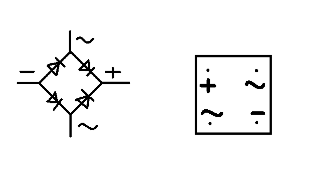

(#) elektronika95 hozzászólása Júl 10, 2015 /
Valaki tudna segíteni abban hogy az Eagleban (7.3 verzió-legújabb) milyen néven találom meg a diódahidakat? Mert ugyanis találtam párat..dee az a baj hogy azoknál kicsi a lábtávolság...
És nekem pedig 15x15 mm kellene....

(#) elektronika95 válasza niedziela hozzászólására (») Júl 10, 2015 /
Köszönöm a segítséget!
Még annyi kérdésem lenne hogy azt hol lehet megtenni a megrajzolást?
Vagy nincs esetleg olyan hely a neten ahonnan le lehetne tölteni?
(#) elektrocad válasza elektronika95 hozzászólására (») Júl 10, 2015 /
Mondjuk a rectifier.lbr -ben egy csomót találsz. Amíg vársz míg mások listázzák át a könyvtárakat, neked miért nincs rá időd?

(#) elektronika95 válasza elektrocad hozzászólására (») Júl 10, 2015 /
De nekem 15x15-ös lábtávolságú kellene......de olyat nem találtam
(#) cross51 válasza elektronika95 hozzászólására (») Júl 10, 2015 /
Hát akkor esetleg csinálj egyet vagy itt nézd meg, hogy van-e Bővebben: Link.
(#) elektrocad válasza elektronika95 hozzászólására (») Júl 11, 2015 /
Esetleg egy típusszám? Vagy alakítsd át valamelyiket, amelyik közelebb áll hozzá.

(#) elektronika95 válasza elektrocad hozzászólására (») Júl 12, 2015 /

(#) elektronika95 válasza solti_imre hozzászólására (») Júl 12, 2015 /
Tessék itt a bekötési rajza.....
Nem lett a legszebb!
15x15 mm a lábtávolság....
A hozzászólás módosítva: Júl 12, 2015
(#) elektrocad válasza elektronika95 hozzászólására (») Júl 12, 2015 /
Nem a gyártási szám, inkább gyártási idő: 1992 év és 3. hét. Így szokták jelölni, de nem biztos, hogy ebben az esetben azt jelöli.
Inkább szerkeszd meg a tokozást, vagy egy meglévőt módosíts és mentsd el más néven. Nem csak a lábtávolság fontos, hanem a külső méretek is. Legalább megtanulod az alkatrészek szerkesztését is. Leírást a program DOC mappájában találod.
