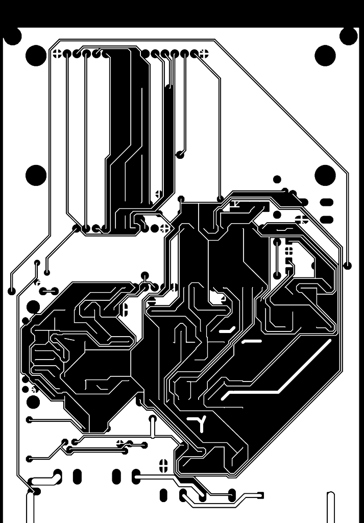

Az Eagle így menti el a boardomat:
Mitől van ez? Ha jól sejtem a vezetékeknek feketének kellene lenniük.
(#) cross51 válasza Max26 hozzászólására (») Aug 10, 2015 /
A panelszerkesztő hátterét át kell állítani feketéről fehérre és úgy exportálni a képet.
(#) kaqkk válasza Max26 hozzászólására (») Aug 10, 2015 /
Ez a rossz verzio miatt van keress másikat, és ne png be mentsd hanem a nyomtatást válaszd majd a pdf creator segítségével közvetlenül pdf be fordíthatod ami tökéletesen méretarányos .
