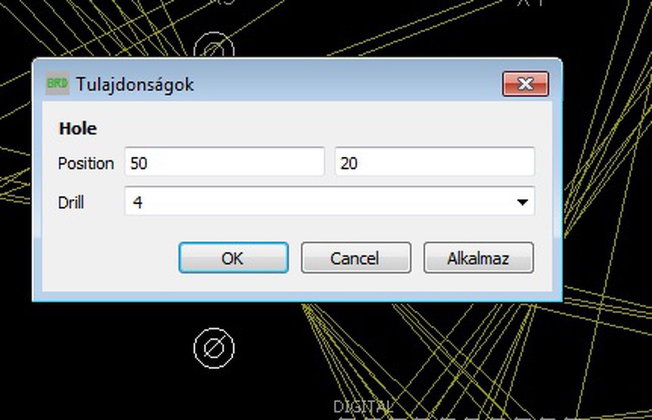

Nem az alkatrész furatait szeretném megváltoztatni, hanem a panel felfogatására kialakitott furatokat .A programban ahol a furat koordinátáit és méretét lehet megadni, ott nem tudok pontos értéket megadni.

„panel felfogatására kialakitott furatokat”
jobb egér klikk a furaton és tulajdonság, "drill" (ide írd be a kívánt méretet, ne a listából válassz)

(#) Repvez válasza niedziela hozzászólására (») Nov 24, 2015 /
„jobb egér klikk a furaton és tulajdonság, "drill" (ide írd be a kívánt méretet, ne a listából válassz)”
ezt csináltam és nem is a drill értékével van baj, hanem a pozition részben nem tudok tizedes értéket irni
A középső furatok távolsága a rövideb oldalon 1,2" a hosszabb oldalán meg 1,85" ehhez kéne a mm értéknél , hogy pontosabban meg tudjam adni az értékeit, mert akkor nem fog passzolni

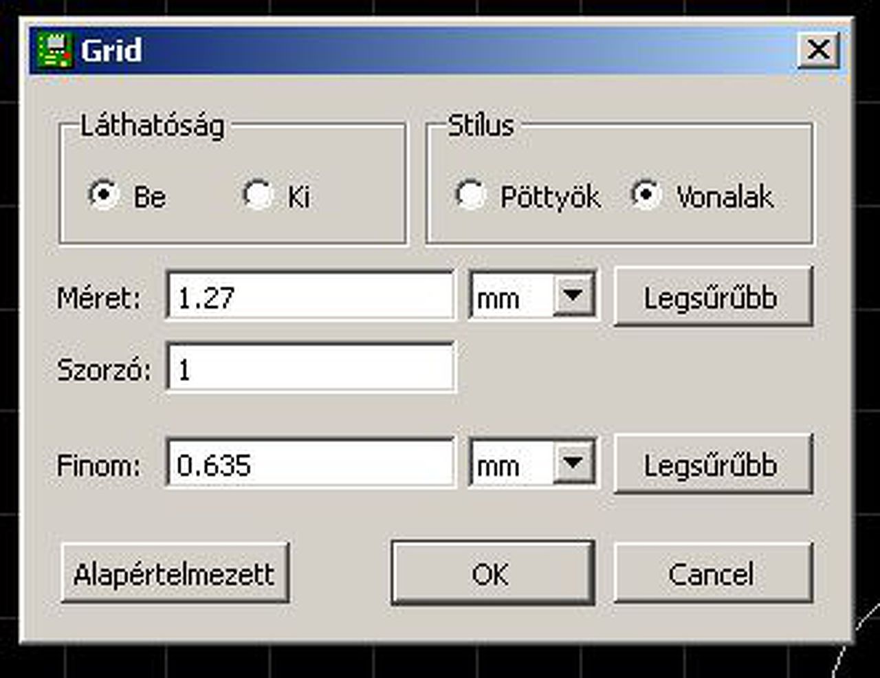

(#) Kovidivi válasza Repvez hozzászólására (») Nov 24, 2015 /
Ponttal kell írni a számokat, nem vesszővel. Ha a Grid (Rács, sok kis pötty az ikonban)-nél átállítod a mértékegységet mm-re, akkor minden méret, bárhol is vagy, mm-ben lesz látható. Nekem pl. alapból tizedes számok vannak bent.
(#) Repvez válasza Kovidivi hozzászólására (») Nov 24, 2015 /
Nálam nincs ennyi adat ha a furat tulajdonságait nézem. A HOLE gombbal készitettem a furatokat, mivel nem kell forrasztani , azokba távtartó megy csak
Nálam a lyuknál is engedi, hogy tizedesjegyet írjak be.
(#) niedziela válasza Repvez hozzászólására (») Nov 25, 2015 /
Nem értem a problémát.
Grid mértékegységét állítsd mm-re, akkor minden érték mm lesz.
Furat tulajdonságaiban lehet tizedes értéket írni.
