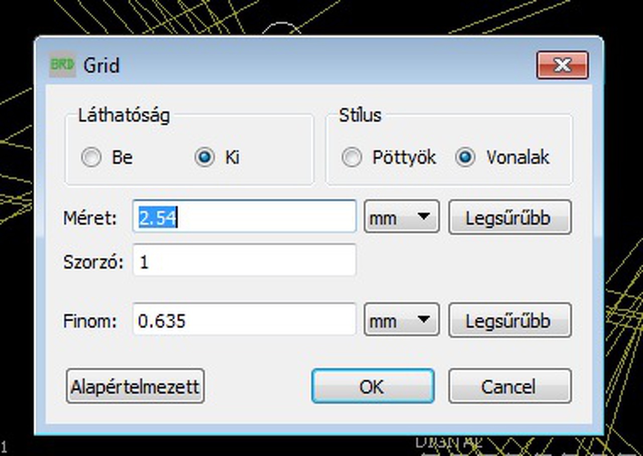

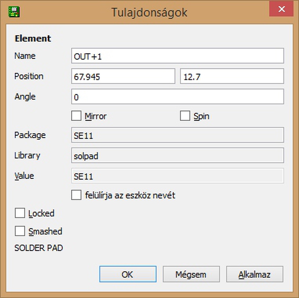

Idézet: „jobb egér klikk a furaton és tulajdonság, "drill" (ide írd be a kívánt méretet, ne a listából válassz)” ezt csináltam és nem is a drill értékével van baj, hanem a pozition részben nem tudok tizedes értéket irni A középső furatok távolsága a rövideb oldalon 1,2" a hosszabb oldalán meg 1,85" ehhez kéne a mm értéknél , hogy pontosabban meg tudjam adni az értékeit, mert akkor nem fog passzolni
Ponttal kell írni a számokat, nem vesszővel. Ha a Grid (Rács, sok kis pötty az ikonban)-nél átállítod a mértékegységet mm-re, akkor minden méret, bárhol is vagy, mm-ben lesz látható. Nekem pl. alapból tizedes számok vannak bent.
Nálam nincs ennyi adat ha a furat tulajdonságait nézem. A HOLE gombbal készitettem a furatokat, mivel nem kell forrasztani , azokba távtartó megy csak
Nálam a lyuknál is engedi, hogy tizedesjegyet írjak be.
Nem értem a problémát.
Grid mértékegységét állítsd mm-re, akkor minden érték mm lesz. Furat tulajdonságaiban lehet tizedes értéket írni.
