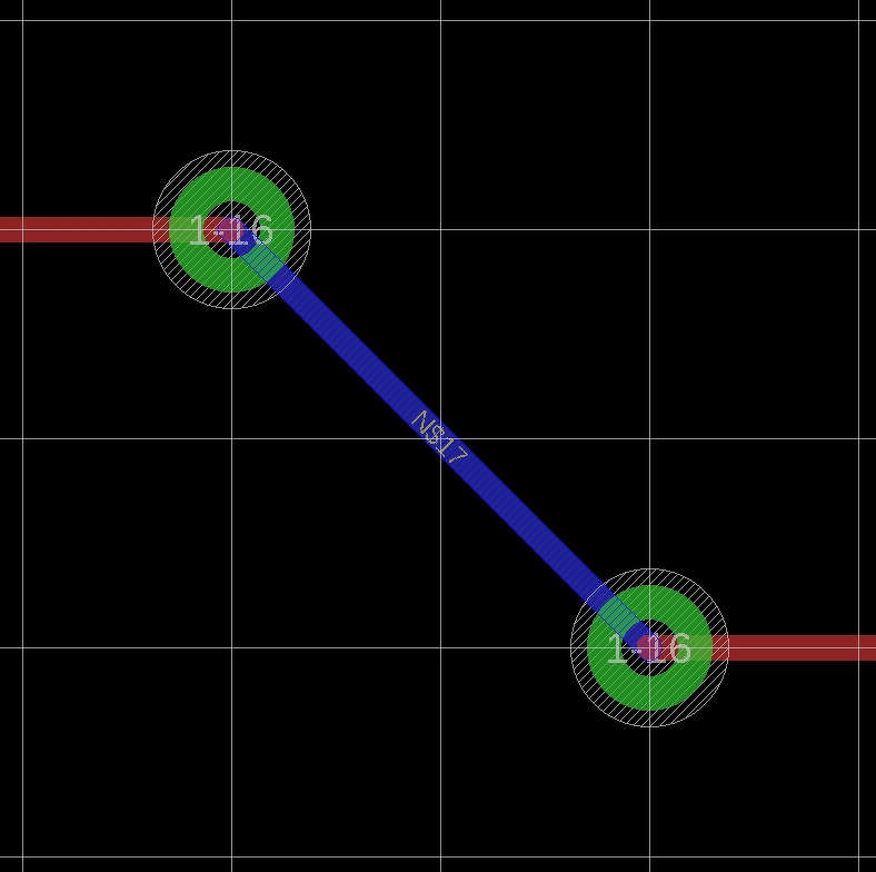

A poligont nem értem. Éppen eltüntetni kellene a maszkrétegből a pad helyet, nem pedig egy poligonnal még nagyobbá tenni.
Csak ezt nem tudom megtenni, mert a maszk "hozzá van nőve" a pad-hez, nem tudom róla leválasztani.
(#) bbb válasza Alkotó hozzászólására (») Jún 6, 2018 /
Ha VIA-t raksz le, akkor az le lesz takarva. Erre írtam, hogy ha poligonnal körbe rajzolod, akkor fel lesz fedve. Nálam a réz oldalakat összekötő forrszem a VIA-t jelenti, de ha te nem erre gondoltál, akkor arra is találunk megoldást
(#) Alkotó válasza bbb hozzászólására (») Jún 6, 2018 /
Igyekeztem eddig is nagyon világosan elmondani mit szeretnék, sajnálom ha nem sikerült.

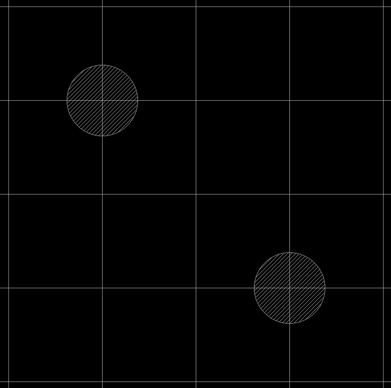

Ez egy öncélú törekvés, alig van bármi jelentősége, de a kérdés felkeltette az érdeklődésemet. Abból indulok ki, hogy ha valamit nem akarok forrasztani, akkor az jó ha el van takarva a lötstop réteggel. Az oldalakat összekötő VIA éppen egy ilyen technikai elem.
Mellékeltem két képet. Az elsőn egy végtelenül egyszerű részlet van, amibe szándékosan tettem két VIA-t. Már ezen a képen is jól látszik, hogy ott van körülötte takaró maszk, tehát festéskor ezek a szemek bizony nem lesznek fedve, forraszthatóak maradnak. A második képen ugyanaz van, de csak a lötstop réteget hagytam bekapcsolva. Ez ezen látszó két "karikát" szeretném leszakítani a VIA-ról, hogy azokat eltakarja majd a forrasztásgátló lakkozás.
Van erre valamilyen egyszerű módszer?
Igen, lehet. Én a Gerber elkészítéséhez a dirtypcbs.com oldal cam feldolgozóját használom és pont úgy működik, ahogy szeretnéd.
(#) bbb válasza bbb hozzászólására (») Jún 6, 2018 /
Megint ránéztem és gyanús volt, hogy nekem a legutóbbi tervemen hiába kapcsoltam be minden réteget, nincs ott a stop réteg felette... A VIA tulajdonságait nézd meg és, ahogy a mellékelt kép mutatja, kikapcs/bekapcs
Kipróbáltam. Működik.
Át kellett állítanom a furathatárt, de utána a képernyőn eltűnik a maszk, ha kikapcsolom. Pont ezt akartam, remélem a gerberen is ez fog látszani (pontosabban nem látszani).

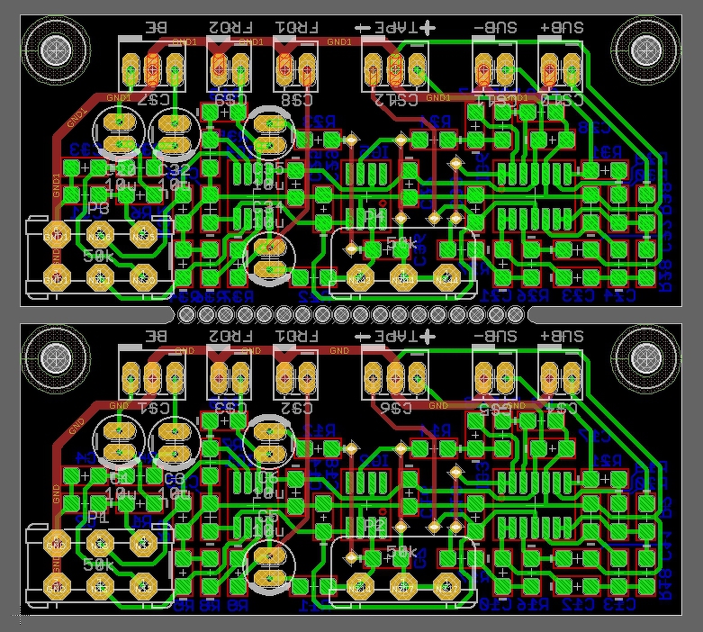

(#) Alkotó hozzászólása Jún 7, 2018 /
Van lehetőségem a paneltervet többszörözni a gerberek és a furatfájl készítésekor, az eredeti (1 db-os) terv piszkálása nélkül?
(#) bbb válasza Alkotó hozzászólására (») Jún 7, 2018 /
Ha azt szeretnéd, hogy ez utána eagle-ben módosítható legyen, akkor csinálj egy biztonsági mentést az eredetiről és úgy vissza tudsz térni hozzá. Ha pedig nem gond, hogy a gerbert panelizálod, akkor van külön gerber panelizáló program is. Ez utóbbi nekem 30db-nál már nem úgy viselkedett, ahogy illett volna, illetve van két dll fájl, amit a régi verzióból kell bemásolni az új mappájába, hogy működjön, de alapvetően egyszerű program.
(#) niedziela válasza bbb hozzászólására (») Jún 7, 2018 /
ViewMate gerber néző is tud többszörözni minden trükk nélkül

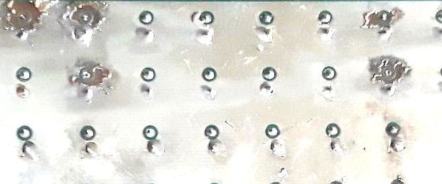

(#) cimopata hozzászólása Jún 7, 2018 /
üdv.
Mekkora szigetelési távolságot hagynátok 100V DC tápfeszültségre?
Sajnos ez történt:
0,6mm most a távolság a kondenzátorok lábai közt de mint a kép alapján látható durva íves kisülés lehetett a GND és a + táp közt.
Lehetséges hogy a forrszemből kicsúcsosodó hegyes kondenzátorlábon akkora töltés halmozódott fel hogy átüsse még azt a nagyobb távolságot is?
(#) Massawa válasza cimopata hozzászólására (») Jún 7, 2018 /
230 V-ra - szabvány az min 6 mm, és nem szabad a vezetö rétegnek sarkosnak lennie, azaz semmi 90 fokos kanyar vagy csucs a rézfolián. Ha ilyen van akkor inkább duplázd triplázd a távolságot.

(#) Skori válasza Alkotó hozzászólására (») Jún 7, 2018 /
Másolatot szoktam csinálni a .brd fájlról. A másolatot megnyitom, és abban másolom több példányban a nyákot, illetve akár többféle nyák is összerakható az import paranccsal. Utána berajzolom a marásokat, hogy könnyű legyen a kész nyákot széttördelni, és ezután csinálom meg belőle a gerbert. Bővebben: Link
A hozzászólás módosítva: Jún 7, 2018

Köszönöm az ötletet. Mindjárt kipróbálom.
Talán arcátlanság, de esetleg nem lehet a panelgyártót is megkérni egy ilyen "panelizálásra"? Nekem elég ésszerű lenne, és így éppen úgy rakják egymás mellé, ahogy nekik a legpraktikusabb.

(#) Alkotó válasza Skori hozzászólására (») Jún 7, 2018 /
Prímán működik.
Annyira azért nem prímán... Nézd meg az alkatrész nevek feliratait! Ha ezt gyártatni küldöd, akkor bizony az egyébként ugyan úgy kinéző paneljeiden más-más feliratok lesznek. Ennek a problémának az orvoslására van egy "panelize.ulp", ami a cadsoft oldaláról letölthető volt annakidején. Ez annyit csinált, hogy a feliratokat a 25-ös és 26-os rétegről áthelyezte a 125 és 126-os rétegekre, majd rád bízta, hogy figyelj oda gerber generáláskor, hogy melyik réteget használod.
