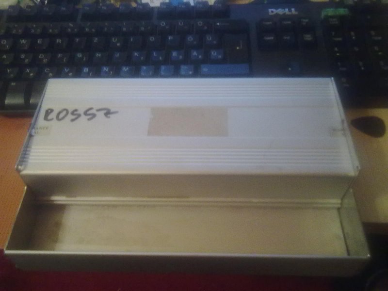

Elektronikával eddig jutottam hogy találtam egy csinos kis alu dobozt, bele nyákcsatit, próbanyákot azon lesz minden belül. Ma kipróbálom hogy BD249-250 bírja-e, teszek elé 1n4007 es védődiódát, 2db párhuzamos 0,22R ellenálást, azon mérem a feszültséget ha megszorulna.
Tegnap feltettem a nagyobb mozgató motort rudazatokkal, könnyen mozgatja a szorosabb részt is, a másikat még faragnom kell az kisebb motor is lesz. De nem kell nekik sokat fordulni mire ugrik egyet a váltó. Lehet hogy valami impulzusokkal kell végül majd csak bombáznom a motorokat.
