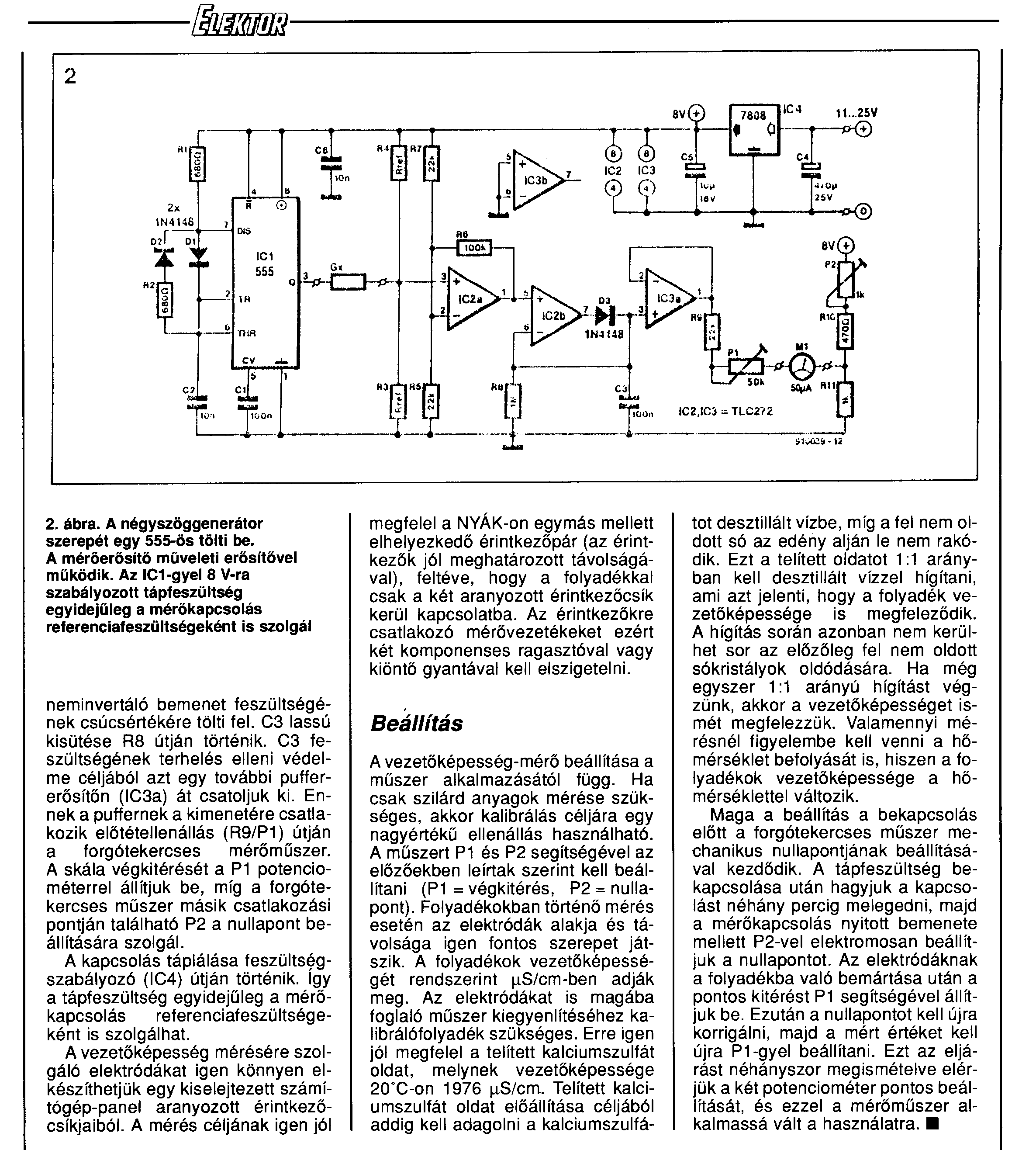

Egy EC mérőt szeretnék építeni. Ez tulajdonképpen egy folyadék vezetőképességét méri [mS/m].
A neten néztem, elég drágák. Találtam egy kapcsolást, amiből el tudnák indulni:
http://www.octiva.net/projects/ppm/
A módszer azon alapszik, hogy vezetőképességet nem nagyon lehet mérni egyenárammal (próbáltam multiméterrel, de fals eredményt ad, mert a vízben lévő ionok rendeződnek az egyenáram hatására, és a mért ellenállás a folyadékba merített elektródák között folyamatosan változik).
A megoldás: váltóáramot keresztülhajtani a folyadékon, kb 1000-3000 Hz, és annak a feszültségét és áramerősségét mérni.
Első lépcsőben egy szinuszos jelgenerátort szeretnék építeni tl074-el, a kérdés, hogy ennek a jelét keresztül tudom-e hajtani a vízen? A mellékelt linken van egy rajz, ami szerint igen...
Minden segítséget megköszönnék, a kalibrálással kapcsolatban vannak már anyagaim, szívesen megosztom...

Találtam azóta egy egyszerú megoldást: egy 220/5v-os transzformátor 5 voltos oldalát egy 100 ohmos ellenállássa és két elektródával sorbakötve métni kell a feszültséget és az áramerősséget. De ez csak 50 Hz. A szakirodalom és a Wikipedia 1000-3000 Hz-t emleget.

hát ha 1000-3000Hz tartományban kell feszültséget mérni arra korlátozottan egy hangkártya is alkalmas lehet  az én hangkártyám pl csúcstól csúcsig 3V-ot tud kiadni ugyan nem 5V viszont régi ISA buszos hangkártya (AWE64) az csúcstól csúcsig 5V, és akár egy egyszerű felvételi kivezérlésmérővel láthatod a bemenő feszültséget amit a megfelelő helyről vezetékezel be, pontosabban meg talán valamilyen fft analizátor program lenne használható , vagy ha van olyan multimétered ami ebben a frekvenciatartományban jól tud feszültséget mérni akkor a hangkártya a jel generátoraként viszont tökéletes és a multin meg rögtön voltban olvasol le...
