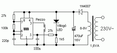

Ezt az egyszerű áramkört építettem meg először. Egyszerűsége mellett jól működik.
Aztán jött ez az áramkör . Ezt a kapcsolást részletesen megtalálod ezen az oldalon . Ebből működik felváltva kettő, a terménytárolóban, más más frekvencián.
Nyestek ellen ezt építettem meg, ez nagyon hatásos riasztó. A nyáktervét meg a kisebb módosításokat a forumban megtalálod. Olvasgasd végig, hasznos. Ez utóbbiból tervezek építeni még egyet, ha időm engedi

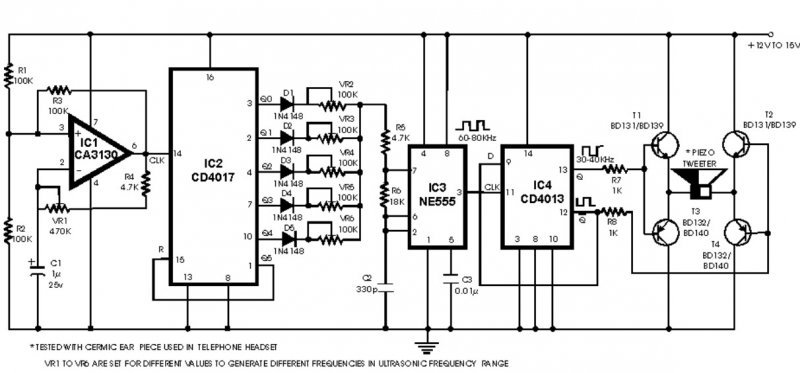

Szia.A rajzon lévő frekvenciák után kell beállítani? Bővebben: Link

(#) deak francis hozzászólása Márc 18, 2015 /
Szép jónapot.Amint az elöző hozzászolásomban is mondottam elkészítettem a fenti kapcsolást.Nem tudom hogy kell beállítani.Segítségeteket előre is köszönöm.

(#) ferci válasza deak francis hozzászólására (») Márc 18, 2015 /
Ha van szkópod, rámérsz a végfoknál valahol és ellenőrzöd a frekiket, megvannak-e 30..40 kHz között, állítani a 4017 kimenetén lévő potikkal tudod, tetszés szerint.
Ha nincs szkópod, köss átmenetileg egy 3n3-as kondit a 330 p-val paralel és 3-4 kHz közötti hangokat fogsz hallani. Addig persze a hangszóróval köss sorba 1 kohm ellenállást, hogy ne őrüljön meg senki sem a fütyörészéstől..
Ha normál beállításban nem menne, a 330 p-t növeld meg 560, 680-ra és korrigáld a poti beállításokat .

Szia.Szkópom nincs csak ESR frekvencia mérőeszköz.
Oké, akkor alkalmazd az átmeneti megoldást.. +3n3 és hangerőcsökkentés +1k.
A mérőeszközöd ESR-t mér vagy frekit is? Ha azt is, akkor láthatod az eredeti frekit minden gond nélkül a 4013 out lábakon.

(#) deak francis válasza ferci hozzászólására (») Márc 18, 2015 /
Frekvenciát is mér.köszönöm szépen a gyors válaszod.

Akkor semmi gond... amit szeretnél sorrendben és frekiben, simán belőheted.
Körülbelül milyen frekik vannak a 4017 lábán?
A 4017 léptet csak a CA3130 által megadott ütemben, a kimeneti DC-ről töltődik az 555 330 pF-es kondija, abból adódnak a frekik, 30...80 kHz között.
Ha nagyon kíváncsi vagy, a segédprogik között van az astabil 555 téma, behelyettesítesz 1...100 kohm potiértékeket értelemszerűen, a 18k adott, a 330 pF helyett írj be 0,00051 µF-ot pl.( nem fogad kisebbet ) és ennek megfelelően kapod a frekiket ( term. ezt fel kell szoroznod utána 510/330-cal.
25 kHz végfreki ( osztott a 4013 által) alá ne menj, mert a szomszéd is ideges lesz esetleg.

(#) deak francis hozzászólása Ápr 6, 2015 /
Helo és Kellemes Husvétot.õsszehoztam a kapcsolást és apró kattogások halszanak.Ez jó-e vagy sem.köszi szépen.
(#) ferci válasza deak francis hozzászólására (») Ápr 6, 2015 /
Szia... létezik, igen... de nem ártana a frekiket is megnézni, mégis, hol megy...
A váltásokat hallod valszín.
Helo.Bekapcsoláskor hallszik egy ugymond visító hang,majd a kattogás megy tovább.
Figyelj már... azt írtad nemrég, hogy van frekimérőd... miért nem mérsz rá és azt írod be?
Ne a kattogásokkal foglalkozz.
