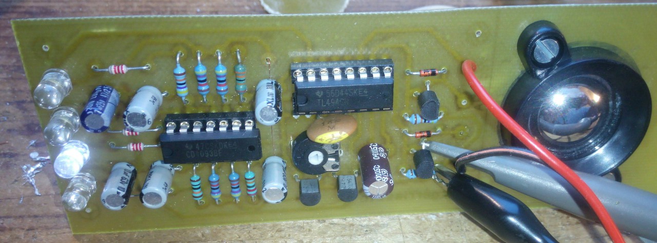

(#) hapro válasza proli007 hozzászólására (») Nov 1, 2015 /
Megépítettem a proli007 által tervezett rágcsáló riasztó kapcsolást. Egy kérdésem van vele kapcsolatban. Az mennyire normális működés, hogy mindkét kimeneten a GND-hez képest a következő jelalak jelenik meg fixen? Semmi változás. A ledek véletlenszerűen villognak.
(#) hapro válasza hapro hozzászólására (») Nov 1, 2015 /
Már meg is találtam a hibát. Egy hajszálnyi zárlatot csináltam forrasztás közben a Q1-Q2 bázisra menő vezetősáv volt a GND-re húzva. Így nem tudott változni a freki., de most már minden ok vele a szkóp szerint. Most már csak a beállításáról szeretnék kérni némi információt ugyanis bizonyos frekiket simán hallom. Jól gondolom hogy R1-R2-R3-R4 ellenállásokat kell módosítani?
A hozzászólás módosítva: Nov 1, 2015
(#) proli007 válasza hapro hozzászólására (») Nov 1, 2015 /
Hello! ezeket az ellenállásokat ne változtasd, mert azok az álvéletlen generátor időzítő tagjai. Viszont a P1 potival lehet a frekit változtatni, valamint a kerámia 1nF-ot nézd meg tényleg annyi-e. De jobb helyette a stiroflex vagy fólia kondi..
Köszönöm. Megszületett a megoldás. A nyákot átrajzoltam sprint layoutba, és ott vétettem a hibát. A poti egyik lábát nem kötöttem be. A TL494 "RT" lábára így nem volt bekötve a poti. most már állítható, és nem is hallom, csak ha addig letekerem a frekit. A kondit egyébként kicseréltem, mert az 1nF helyett 815pF volt, most 1047pf.
Annyira nem számít a kondi értéke, csak egy kerámia kondi típustól függően egész más értékű is lehet, és hőfokra is nagyon változhat az értéke. Sokszor ezeket csak nagyfrekis hidegítésre szánják és ott nem sokat számít a pontos, vagy változó érték..
