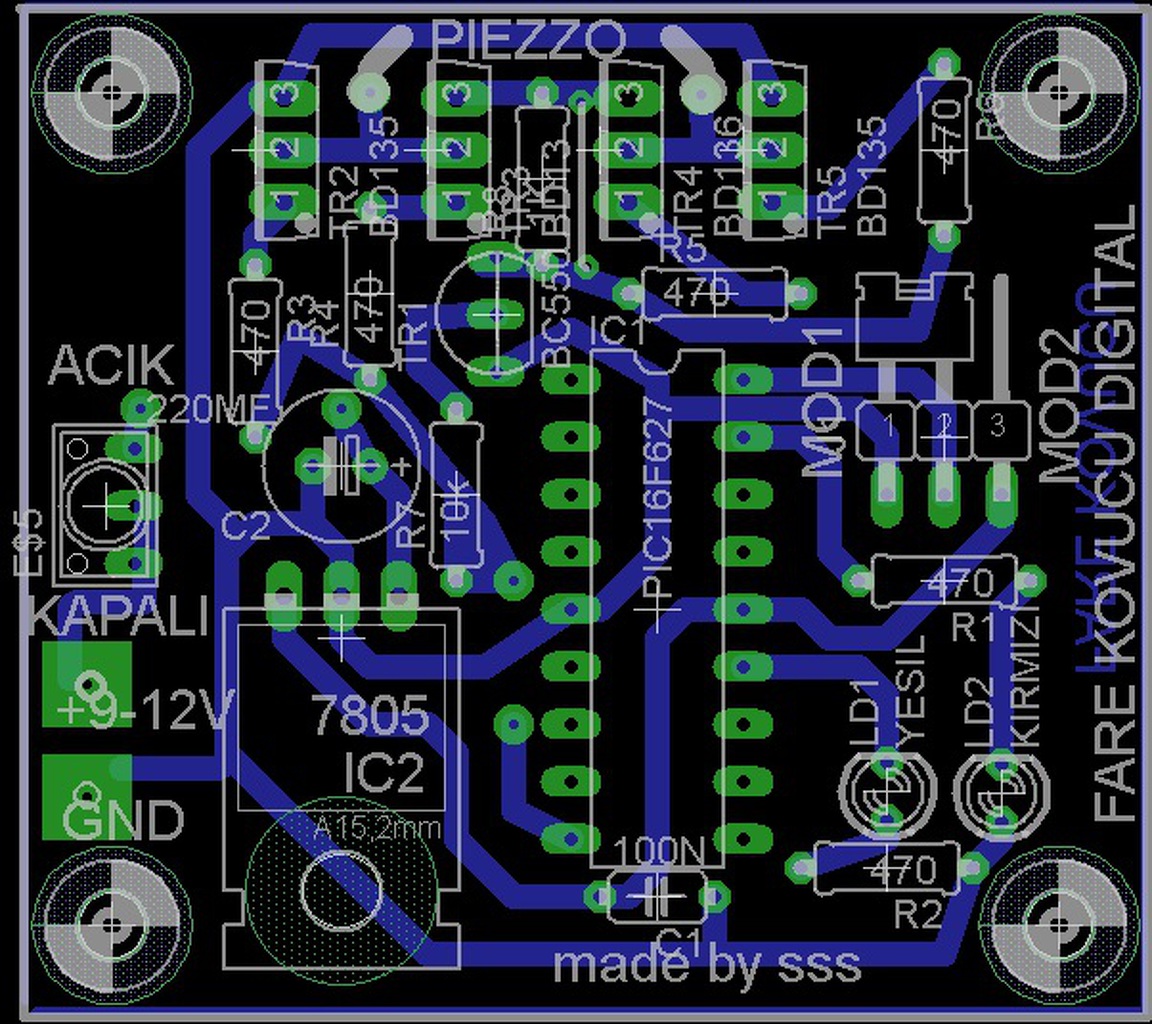

(#) redjohnny hozzászólása Feb 12, 2016 /
Végig olvastam a hozzászólásokat, én a PIC16F627 -es verziót építettem meg néhány módosítással. A frekvencia 20 KHz - 60 KHz között változott szkóppal illetve freki mérővel mérve.
Az eredeti HEX tartalom programozóba betöltése után még ott ki kell javítani a CONGIG-ot 3F54 re,
majd mehet a letöltés.

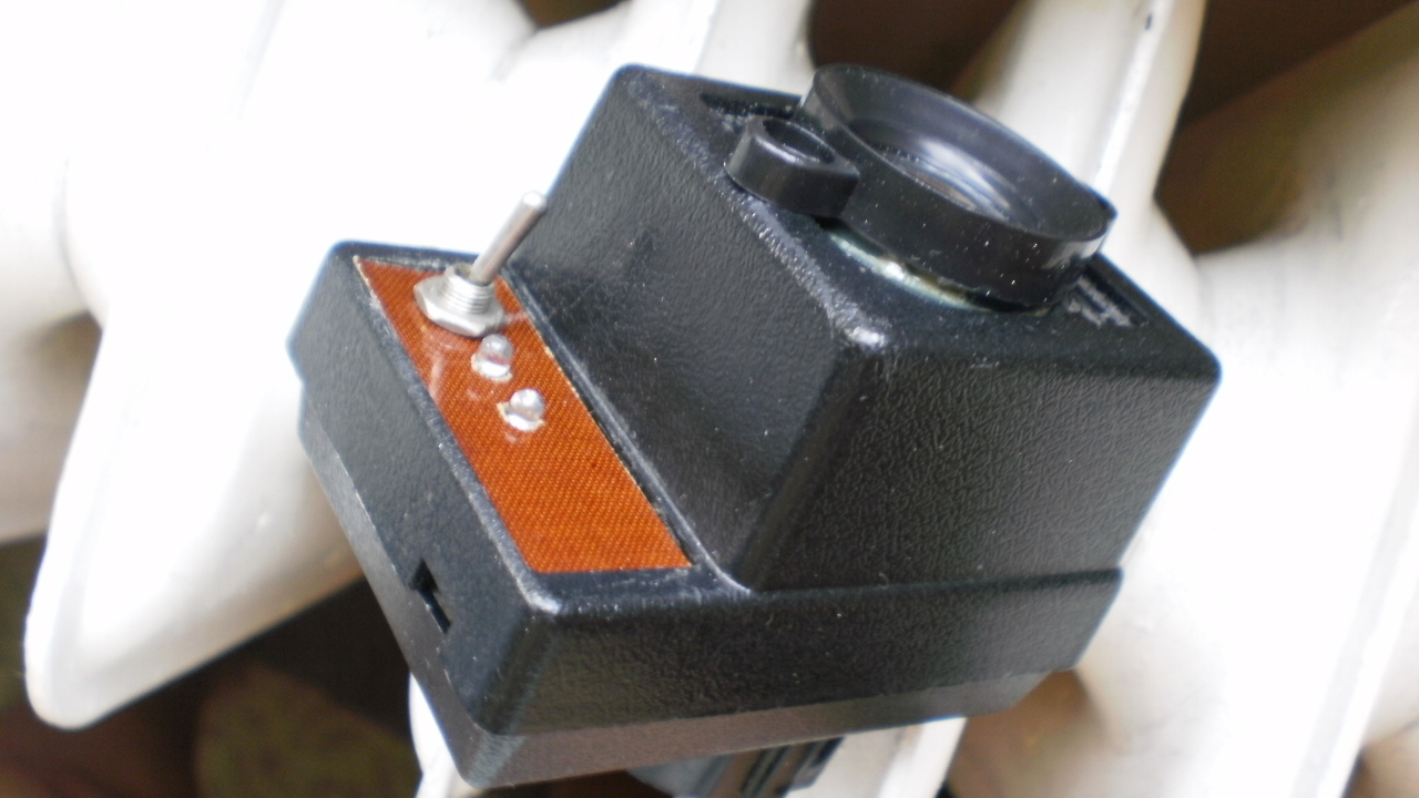

(#) aramis hozzászólása Feb 23, 2016 /
Sziasztok! Tanácsot szeretnék kérni tóletek Van egy pest repeller egér riasztó a foto- mellékelve. Bekapcsolom világit mind a 3 led de nem működik, sajnos ac IC én nem látszik semmi írás nem tudom mi a száma . Szerintetek melyik lehet a leggyanúsabb alkatrész.?
üdv.

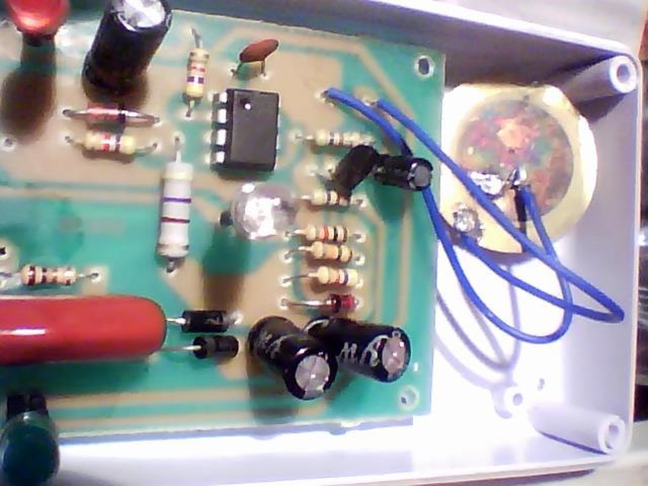

(#) tothgyula hozzászólása Okt 15, 2016 /
AN-A338 tip. riasztót vásároltam. 230V-os hálózatba kell csak bedugni és bekapcsolni.Ezt megtettem és a zöld színű villogó LED (3-4másodpercenként villan) jól hallható kattanó hangot ad. Ez zavaró, különösen éjszaka.A leírás szerint 25-46kHz-en működik.A leírásban felsorolt alkatrészek:hangszóró,dióda,lámpa,kapcsoló. Ha kiforrasztom a zöld ledet, megszűnik.e a kattogás?Hatással lehet-e ez a készülék működésére?Mozgó alkatrészt nem látok a panelen.(Pl.relé).
Tanácsaitokat kérem,nem szeretném visszaküldeni a forgalmazónak.
Üdv:TothGyula.
(#) Gafly válasza tothgyula hozzászólására (») Okt 15, 2016 /
Ennyiért örülj hogy kattog is meg villog is (eleve két funkciósnak hirdetik, és akkor mindkettő meg is van)
Szerintem nyugodtan szedd szét, és tegyél fel a belsejéről képet (nagyon bonyolult szerintem nem lesz).
(#) ferci válasza tothgyula hozzászólására (») Okt 15, 2016 /
Ilyen készülékeknél előfordul, ahogy frekiket vált. Természetesen a led villogástól függetlenül.
(#) Gafly válasza ferci hozzászólására (») Okt 15, 2016 /
Inkább az a kérdés, hogy riasztja-e amit kell?
A kattogás lehet ki/be kapcsolás miatt, vagy frekvencia váltás miatt, vagy nem is ad ultrahangot.
Lehet persze kérdezni, hogy a LED villogása és a kattogás szinkronban van-e, stb...
(#) ferci válasza Gafly hozzászólására (») Okt 15, 2016 /
A riasztás "hatásfoka" biztos az állatoktól is függ, de eltérőek a vélemények.
A kattogás, ami inkább "sercegés" féle, saját tapasztalat. Régen volt a kezemben gyári cucc és szkópon is látszott, ahogy váltott frekit és akkor adta ki ezt a hangot is az UH sugárzó.
(#) tothgyula válasza ferci hozzászólására (») Okt 15, 2016 /
Köszönöm a gyors válaszokat. A LED villogása és a kattogás (nem sercegés) szinkronban van fülre.Hogy riasztja-e az egereket a padláson még 1 nap alatt nem bizonyosodott be, de figyelem. A készüléket szétszedve a kattogást az UH sugárzó(talán kondenzátor hangszóró,kb:4cm átm.) adja.
Felharmonikusokról van ismeretem, de alharmonikusról nincs.Vagy mégis van?Lehet, hogy a 25-46kHz felét negyedét halljuk?De ez zenei fülemnek pár kHz magasságú lehet.
Fényképet sajnos nem tudok feltenni.
Szerintem a 3. mondatom az érvényes, persze nincs se alharmonikus, se frekiosztás.
(#) tothgyula válasza ferci hozzászólására (») Okt 16, 2016 /
Köszönöm Ferci!
Ma reggelre már nem volt egér. Tehát működik a készülék. A válaszod megnyugtatott.
Üdv:Gyula.

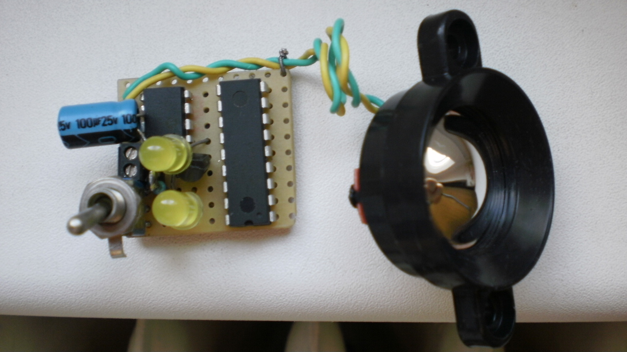

(#) danyi hozzászólása Dec 6, 2016 /
Én is meg építettem a proli007 rágcsáló riasztó kapcsolást,na nekem olyan gondom akadt hogy első bekapcsolásnál 2 led villogott egy ideig aztán újabb bekapcsoláskor egyik sem világított,gondoltam hogy hibás lett a 4093 -as,tettem másat,semmi,még egyet ,semmi változás.A nyákot mán duplán-duplán átnéztem,nem tanálok semmi olyat hogy elnéztem volna.A 4093 -ok mind új.Mi a fene lehet vele?
nem értem
(#) danyi válasza danyi hozzászólására (») Dec 7, 2016 /
üdv!
Közben rájöttem mi volt a gond,szóval a 10 mikrós kondiknak nem mindegy hogy 50 vagy 25 voltosak mint az a rajzon is van.Mivel én figyelmetlenségem miatt 50 voltosokat tettem bele így a ledek meg se mukkantak.Azt nem tudom hogy a frekit váltotta-e mivel szkópom nincs de boszantó volt hogy még nem is villognak.Most hogy kicseréltem 25 voltosokra így mint "najtrajder" csillog-villog,remélem hogy riaszt is mert én biz egy hangot se hallok belőle . (jöhet a próba(egerek)).
(#) Inhouse válasza danyi hozzászólására (») Dec 7, 2016 /
Valami más lehetett, ha a kapacitása ugyanannyi, akkor mindegy, hogy 50V-os, vagy 25V-os, ha a kisebbik értéket nem haladja meg a feszültség. Főleg így visszafelé...ha raksz fel képet a "rosszról", akkor lehet kiderült, mit néztél el.
(#) proli007 válasza danyi hozzászólására (») Dec 7, 2016 /
Hello! Leginkább hibás kondinál lehetne gond. Értem ez alatt, hogy vagy magas a szivárgási árama, vagy fordított polaritással köti valaki be. Ilyen kapcsolásban a tantál kondi lenne a legmegfelelőbb. De a tantál, ha fordított polaritással van bekötve, akkor az szinte "vezet" és nem szivárog. De egy szennyezett nyák is okozhatna gondot..
(#) danyi válasza proli007 hozzászólására (») Dec 7, 2016 /
hali!
A kondikat ellenőriztem esr-el,jók voltak meg nem is voltak fordítva se be téve. Egyszerűen 50 voltosak voltak amire én se gondoltam hogy határozni fog.Csak próba szerencse alapon cseréltem őket 25 voltosra mint a rajz is mutatja és rögtön jó lett.
Majd írok hogy hatott-e a "kis szürkékre"
A hozzászólás módosítva: Dec 7, 2016
A feszültség nem lehetett volna gond, ráadásul itt csak 5V a táp. Az ESR meg itt nem számít. Ráadásul általában az nagyobb feszültségű kondiknak kisebb a szivárgási árama.
Úgy hogy ebből véletlenül sem szabad tanulságot levonni..
Pedig ez a való,így történt.Más hibát nem leltem,azért se értettem én se hogy most mi is van.Mán arra is gondoltam hogy talán a 4093 ok lehetnek gyári hibásak(amik mind a három tiszta új).
Én készséggel elhiszem, de azok a kondik szivárognak. Az IC-k 99,99%-ban nem hibásak..
