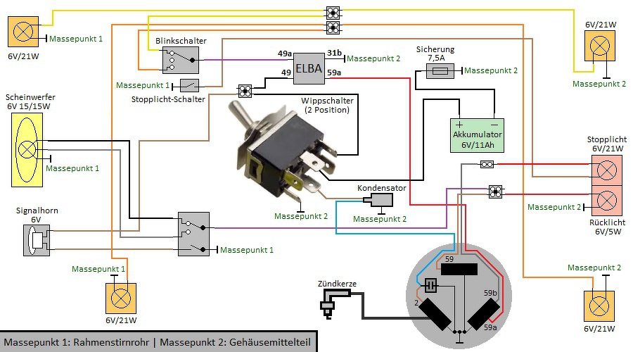

Van egy Simsonom, ami teljeskörű felújításon esett át, beleértve a vezetékelést is. Minden jól működik, kivéve az irányjelző lámpákat. A kapcsrajz1.jpg alapján készítettem a kapcsolást. Abban az esetben, hogyha az irányjelző kapcsoló lilával jelölt vezetékét közvetlenül az akkumulátor pluszra kötöm (tehát az ELBA kimarad az áramkörből), akkor az irányjelzők is működnek (persze nem villogva, hanem folyamatosan világítva). Emiatt arra tippelnék, hogy az ELBA indexrelé része hibás. A kérdésem az lenne, hogy hogyan tudnám leellenőrizni, hogy a feszültségszabályzó legalább működik-e? És, hogyha működik, megoldható-e az, hogy veszek egy külön indexrelét és az ELBA feszültségszabályzós részével együtt használom, ahogy a kapcsrajz2.jpg mutatja?
(#) proli007 válasza mxc34 hozzászólására (») Szept 2, 2018 /
Hello! Nem kellet volna ezért külön topikot nyitni. Itt megtalálod az ELBA rajzát, amiből kiderül, hogy működni fog a külön relével is. A feszültség szabályzó működését úgy tudod leellenőrizni, ha fordulaton megméred az aski feszültségét, aminek 7,2V körül kell lenni, és nem szabad jelentősen csökkennie terhelésre, ha pld. egy lámpát teszel rá. De pld. a 7,5A-es biztit kivéve, a helyén, mérheted a töltőáramot is.

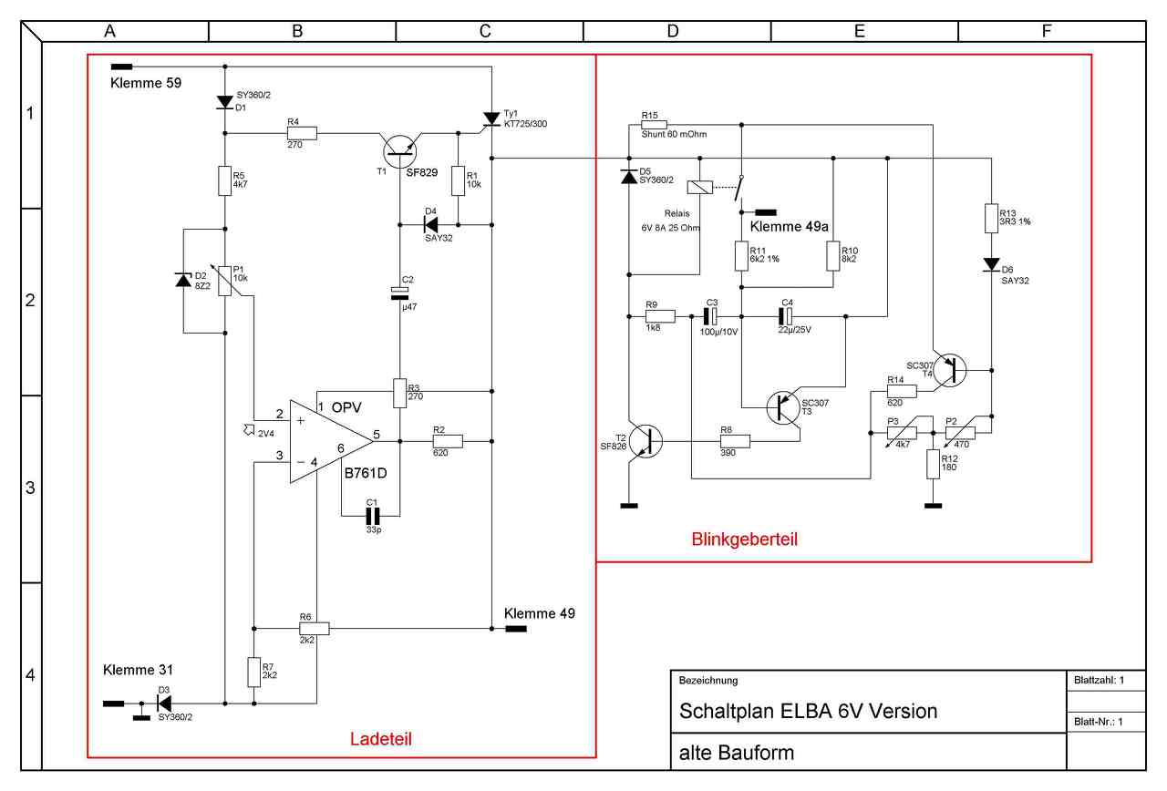

(#) Tomi111 válasza mxc34 hozzászólására (») Szept 2, 2018 /
Szia! Te 6V-os képet csatoltál, proli007 a 12V-os ELBA-t. Csatoltam a 6V-osat! Ahogy nézem, ez javítható is, semmi speciális alkatrész, csak tranzisztorok, diódák, amik helyettesíthetők. De a külön relé is működik természetesen, de kapni 6V-osat még?
Ja és ahogy proli007 írja, az akkun feszültséget mérj járó motor mellett( nagyobb fordulaton). 7-7,2 fölé nem nagyon mehet. Akkor jó a szabályzó, de ehhez feltöltött akku kell. Áramot ne mérj, felesleges és terhelés alatt is csökkenhet a feszültség, hisz ez nem egy generátor, mint az autókban. Ez egy töltőtekercsről tölt, ami szerintem nem ad 1A-t sem, ráadásul csak félhullámban tölt.

(#) mxc34 hozzászólása Szept 2, 2018 /
Értem, köszönöm a válaszokat. Akkor végülis az jó lesz, ha az új indexrelét majd úgy kötöm be, ahogy a 2. képen jelöltem? Tehát, ha az ELBA 49-et és az indexrelé 49-et egymással összekötöm, ami így az akku pluszhoz megy.
Persze, jó lesz. A ELBA 49a lába üresen marad.

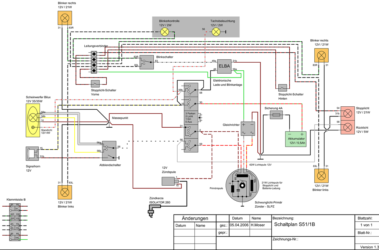

(#) Swifter válasza Tomi111 hozzászólására (») Szept 2, 2018 /
Nem kéne az elba elé egyenirányító?
(#) VIM válasza Swifter hozzászólására (») Szept 2, 2018 /
Szia! A 6V-os az sönt szabályzású, ott a töltő tekercs egyik pontja le van testelve és kettős funkciója van a 12V-os rendszerűben pedig csak az akku töltését látja el és nincs testelve a tekercs egyik pontja sem. Amit "proli007" mutatott kettő képet ott az egyik esetben van villogó automata és az ELBA csak az akku töltéséről gondoskodik a másik esetben nincs villogó és a fesszabályzó (elba) villogó elektronikája is fel van használva.
(#) Tomi111 válasza Swifter hozzászólására (») Szept 3, 2018 /
Ahogy VIM is írja, a 6V-osban nincs graetz.

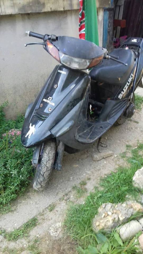

Sziasztok. Segítséget kérnék egy 1996 körüli Aprilia Sr 50 Lc robogóval kapcsolatban.
Téli leállítás után nyáron kihoztam a garázsból, pöccre indult, pöfögött 5 percet majd leállt és folyt a víz a blokkból, ott ahogy a gyujtás állórésze és a vízpumpa is van.
A vízpumpát megjavítottam, nem ereszt de a motor továbbra sem indul be. Kivett gyertya benzines ergo üzemanyagot kap. Kivett gyertya szikrázik, ha nem érintem a vashoz csak hozzá közelitem akkor is áthúz a szikra akár 5mm-t is. Másik gyertyával is próbáltam, azzal sem indul be. Megmértem az állórész tekercseit, 800ohm, 500 ohm és 2x 40 ohm.. a tekercsek ellenállása. Lehet hogy nem függ össze a leállás a vízpumpa hibájával de lehet hogy igen... van ötlete valakinek mi lehet a hiba?

(#) Ricsi89 válasza arion hozzászólására (») Okt 13, 2018 /
Ha szikra van, akkor nem lehet gond a tekercsekkel. Én inkább azt vélném hibának, hogy látszik a benzin a gyertyán. Annak a hengerben már nem igen kellene folyadék formájában lennie, főleg nem a gyertyán kiülve. Tehát lehet sok a benzin.
(#) arion válasza Ricsi89 hozzászólására (») Okt 13, 2018 /
A karburátort nem állítottam el és amióta a leállása történt a karbival sem lehet változás ergo jónak kell lennie mert mint mondtam pöccre indult a motor majd 5 perc után leállt. Régen rossz hőértékű gyertya miatt előfordult h percekig rugdaltam, lucskos volt a gyertya és mégis beindult.
Mostanáig a netet bujtam, és a "nyomás alatt nincs szikra" esetére jut el minden oldal. De megoldás.... az nincs. Nézzek át mindent a gyertyapipától az állórész tekercséig.
Még a főtengely szimering is szóba került valamint a csökkent kompresszió és a fals levegő beszívása is. Szóval a találgatásig jutottam el.
