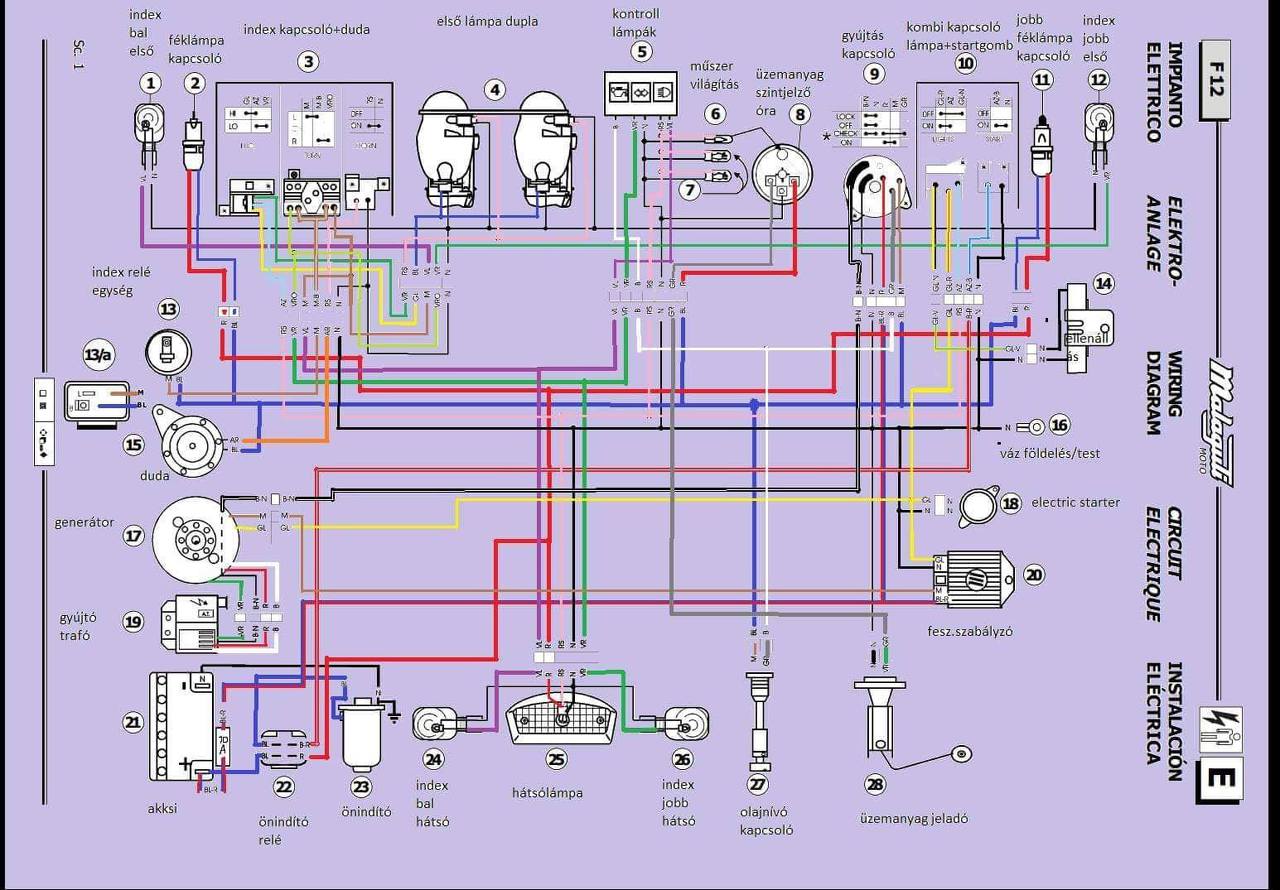

Több kérdésem is felmerült:
1. Az (Ducati) alaplap felől a feszültségszabályozóhoz érkező feszültségnek kb mennyinek kell lennie?
2. Esetleges kontakthiba és/vagy megnövekedett vezeték ellenállás okozhat ilyen mértékű alacsony töltést?
3. A feszültségszabályozó a vázhoz van felfogatva, de "testelni" is kell?
4. Ugye nem csak szerintem sok a majd 4 tizedes feszültségesés az feszültségszabályozótól az akkumulátorig lévő kb 75cm-es szakaszon.
5. Ezen veszteség újrakábelezéssel/saruzással ugye orvosolható?

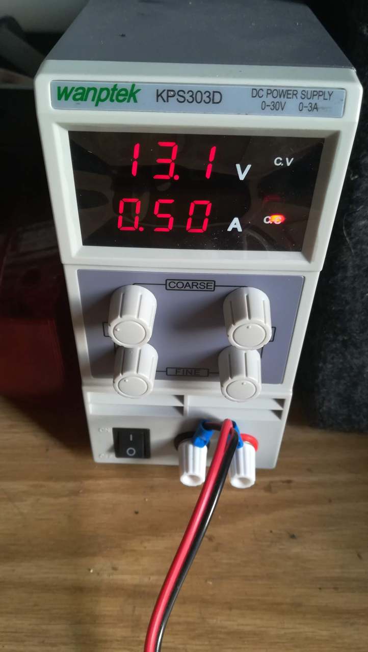

(#) Ricsi89 válasza Laci0071 hozzászólására (») Okt 30, 2018 / 1
Labortáp jó lesz. 14,5V, 0,5A elég neki.
Régebben én is sokat vacakoltam hasonló témában, akkuról világítás, stb. Ha merült az akku, a töltésnek akkor is feljebb kellene mennie. Végig kellene nézni a kábeleket, csatlakozókat, motor testkábelét is! Szabályzóról ha a világítást akkuról akarod, akkor sárga vezetéket vágd ki. Két sárga megy a szabályzóba, egy saruba. Az egyik a generátorról jövő, másik pedig a világításkapcsolóba megy. Ami a kapcsolóhoz megy, azt már kötheted is akkura, vagy inkább gyújtásra. Vigyázz, a fejidom alatt van egy nagyobb kerámia ellenállás, annak a csatiját húzd szét. Lekapcsolt világításnál ugyanis ez terheli a világítótekercset, hogy a szabályzó ne legyen túlterhelve. Így viszont az akkut terhelné.
Egyébként milyen teljesítményű izzókra cserélnéd a gyárit? Vagy mit akarsz berakni?
(#) Laci0071 válasza Ricsi89 hozzászólására (») Okt 30, 2018 /
Szia Ricsi89!
Miután beállítom a tápon a 14,5V-ot és rácsatlakoztatom az akkura, visszaesik 13,1 V-ra. Ez maradjon így, vagy vagy tekerjem "fel" 14,5-re?
A kábelek átnézése, esetleges cseréje amúgy is lassan esedékes lett volna (őszi esős időjárás nem kifejezetten motoros barát). Mekkora keresztmetszetű vezetékekkel helyettesítsek? Úgy vettem észre, hogy nem vitték a gyárban túlzásba a dolgot ilyen tekintetben
"Ami a kapcsolóhoz megy, azt már kötheted is akkura"

Nem arra a vezetékre gondoltam, ami a generátorról jön, hanem ami a világításkapcsolóhoz megy.
Ha most csinálnám, akkor én ledben gondolkodnék. Sokkal kisebb teljesítmény mellett tudják azt a fényerőt, amit a halogén és a xenon.
A vezetékek pedig szabályzótól akkuig 2,5-ös, a többi fogyasztó kábele pedig 1,5-ös keresztmetszetű elég.
