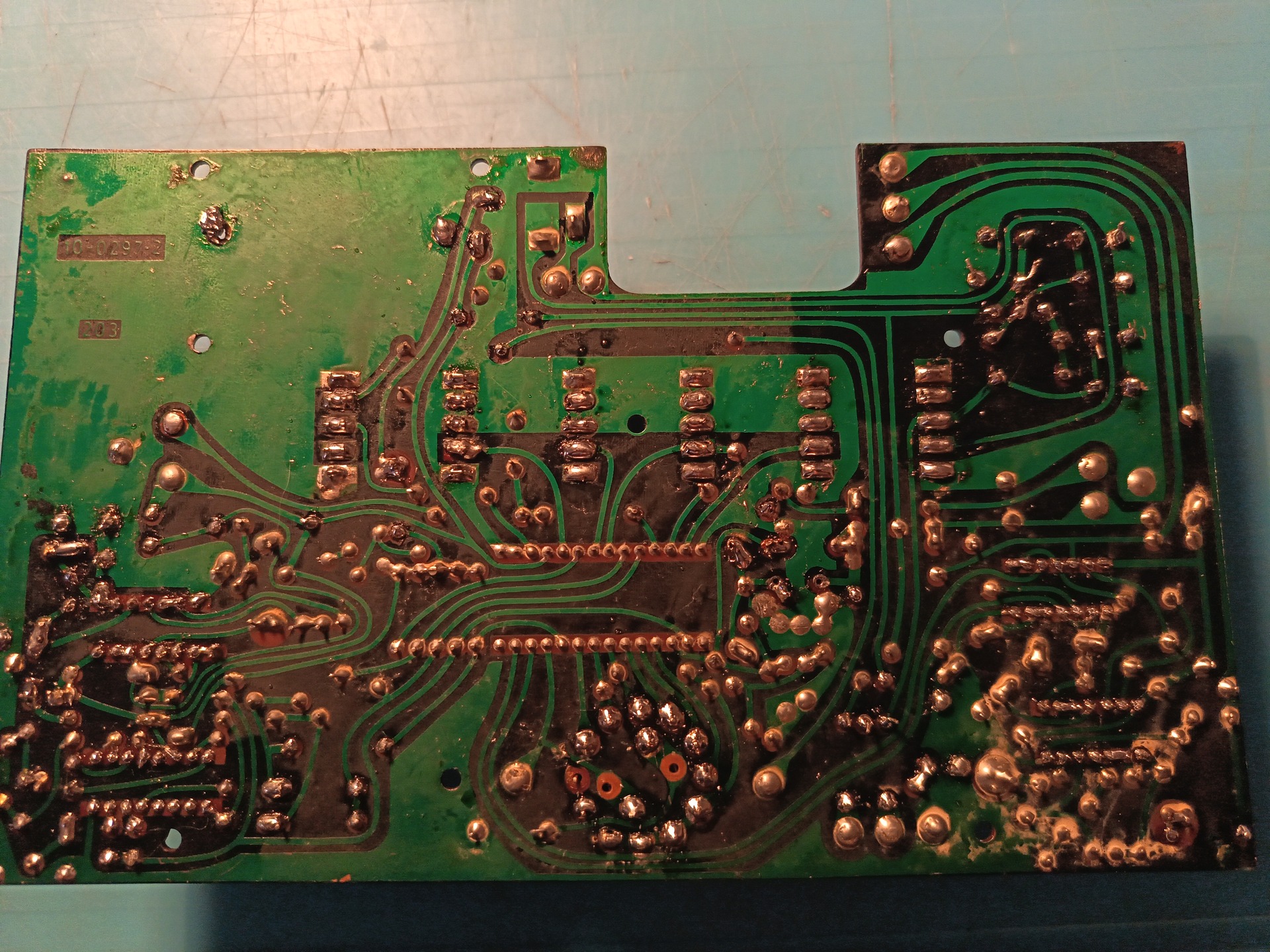

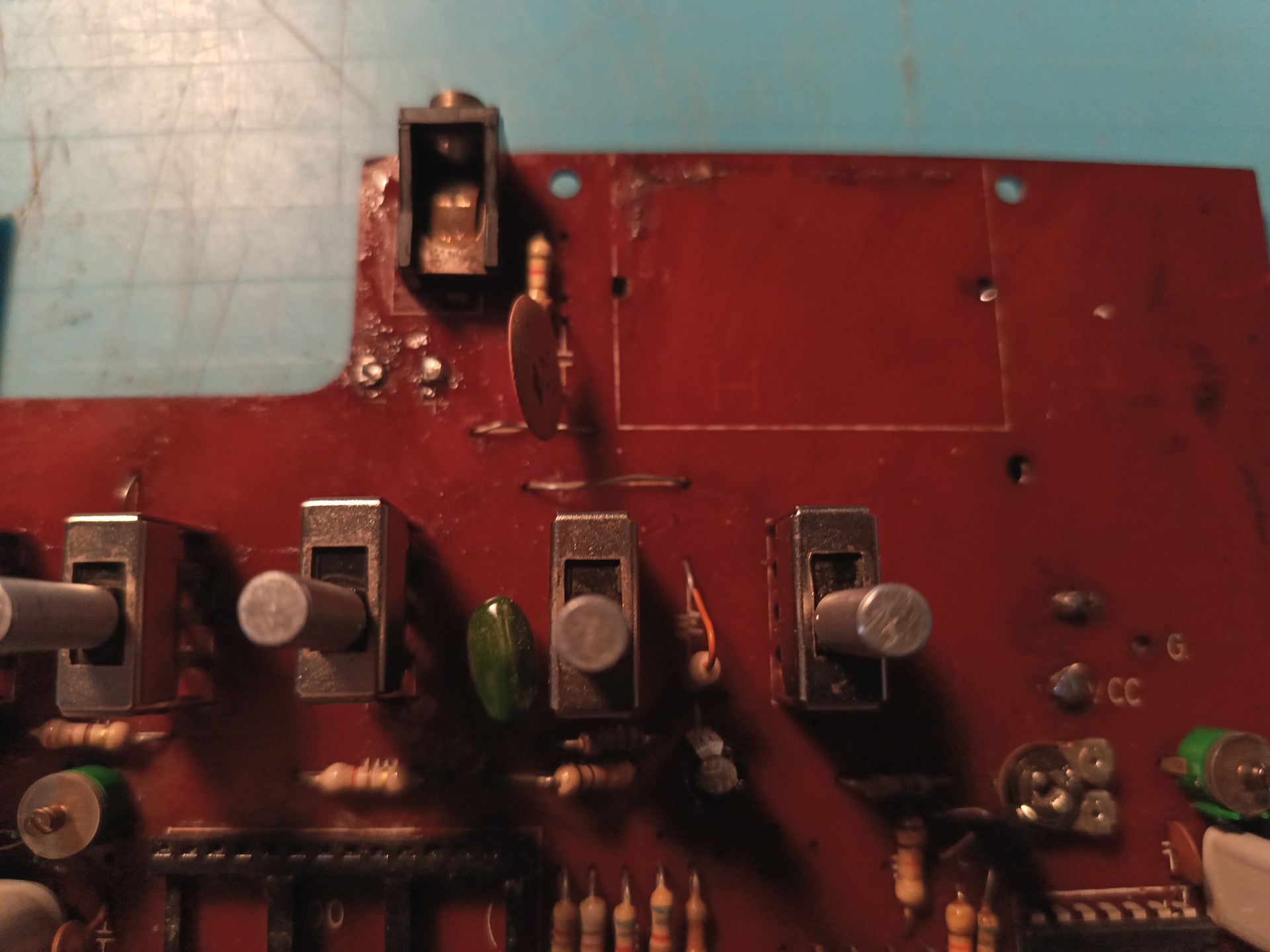

PONG TV játék
Hozzá jutottam egy Pong TV játékhoz.
Erről a típusról lenne szó: Pong TV játék
A pontos típusát nem tudom. De a TV játék színes képet ad. Az AY-3-8500 IC jó benne, egy másik pongban leteszteltem. Mivel színes, ezért a kapcsolása számomra nem egy szokványos kialakítása az IC környezetének. A színért egy TBA520-as IC, ami a PAL dekóder szerepét tölti be.
Sajnos kapcsolási rajzot nem találok hozzá. Szerintem fordított tápot kaphatott. A tápjában egy sima áteresztő tranzisztoros, Zener-diódás megoldású feszültség stabilizátor van. Igen ám, de itt kezdődnek a problémák. Sajnos a Zener-diódát mérve rossznak bizonyul. Azonban a típusát nem tudom leolvasni, így tudom milyen kellene bele. Azt tudom, hogy az AY-3-8500 IC már + 6 V-ról is működik. Azonban a TBA520 adatlapját böngészve, én úgy értelmezem, hogy a jelszintek +7,5 V-osak. Szerintetek mennyi lehet a tápfeszültség? A készülék +9 V-ról üzemel. Ez a +9 V közvetlenül csak a hangszóró csatoló transzformátorához megy, a másik ága a stabilizátor fokozathoz, innen megy tovább az RF modulátorhoz is.

(#) bbb válasza sany hozzászólására (») Nov 25, 2025 /
Rakj fel a nyákról jó minőségű fotót, korából fakadóan elég valószínű csak egy oldalas van benne, amit nem túl nehéz visszarajzolni... Mindkét oldalt fotózd le, s egy távlati kép se baj, amin a vezetékkel bekötött egyéb holmik látszanak.

(#) sany válasza bbb hozzászólására (») Nov 25, 2025 /
Rendben. Itt van néhàny kép.
Amit már ellenőriztem :
- IC-ket, jók , ami kérdéses a TBA520
- kvarcok jók, 2 MHz és 4.433 MHz-esek
- kapcsolók ellenőrizve, kontaktusok tiszták
- trimmer potmétereket kicseréltem, mert szét voltak menve. Az egyik 100 kΩ-os, a másik pedig 1 MΩ?
Az AY... IC-t kivettem, nehogy véletlen tönkretegyem.
A CD4001 és a CD4069 IC a pisztoly működéséhez szükséges. A másik CD4001 és a TBA520 pedig a szín.
A pisztoly van, csak egy fotóellenállás van benne.
Vissza rajzoltam a táp részt, csatoltam .
A hozzászólás módosítva: Nov 25, 2025
Egy jó alapos tisztítást adj neki (isopropil alkohol + fogkefe + nemszöszölő kendő), s utána nézd át a kontaktusokat, mert szerintem nem mindegyik forrszem hozza már a kívánt teljesítményt.

Kézzel rajzolt panel. A bal alsó sarokban valaki fordítva festette fel a S betűt , mint hangszóró (speaker).
