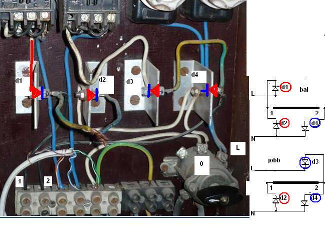

(#) titi válasza ferci hozzászólására (») Aug 3, 2007 /
Szerintem a te rajzod nem jó, nézd meg, hogy vannak bekötve a diódák. pl D2-D4 nek ugyanaz a sarka van összekötve, nem az ellenkező.
Persze kérdés, hogy tényleg az e a tekercsre menő, vagy nem?
Na mindegy, majd ha több infónk lesz....
(#) titi válasza titi hozzászólására (») Aug 3, 2007 /
Ja, vagy két egymástól független tekercs?(harang)
És nem hiába adta illestibor úgy a rajzot?
illestibor!
„ha csak a D1 el hajtom picit mozog D2 vel mar egeszen eross, de nem aZ igazi”
Lehet, hogy D1 zárlatos? És csak D1-el azért csak kicsit mozog?
Viszont, ha bentvan D2 is, akkor azért csak fele olyan erős mint régen, mert ezesetben D2 vezeti az egyik félperiódust amiatt, hogy D1 zárlatos?
Tehát tételezzük fel, hogy D1 zárlatos. Ha D2 nem vezet, a tekercs két végére simán váltóáram 230V jut. A tekercs, vagyis a Relé (mert hát ugye ez az) nem tud meghúzni.
Ha D2 vezet, a 230V egy része a D2-n esik, tehát a tekercsre 230V-UD2 Volt jut.Részben egyenirányítva, a relé meg tud húzni, persze nem olyan erővel, mintha D1 egyenirányítana.
Szóval D1-et kikéne mérni.
Jól gondolom?

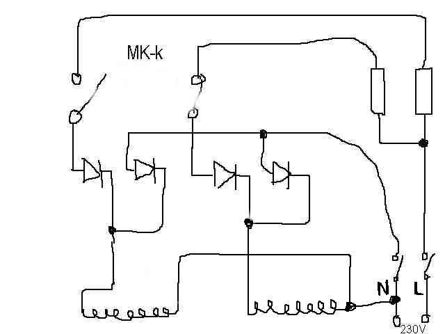

(#) ferci válasza titi hozzászólására (») Aug 4, 2007 /
Titi!
Ez most melyik rajzra vonatkozik?
A mostanira?
A kapcsoló jobboldalt alul, gondolom egyszerre ad fázist és nullát. Ebben az esetben ha d1 zárlatos, a tekerccsel paralel dióda (d2) puff.
Ha csak külön kapcsol fázist (?), akkor vissza...
A témakezdő rajzon meg egyértelmű, hogy d1 zárlat d2+bizti halál....
Feldobok még egy skiccet, hátha közelebb lesz a valósághoz... hangsúlyozom, ha két reverz dióda is van, és váltakozva húznak az MK-k... az éppen nem húzott MK diódája radírozva.
(#) illestibor hozzászólása Aug 4, 2007 /
A diodakat kimerve, diodavizsgaloval az atmenet egy nnormal diodanak felel meg, mindegyike,kb 500 koruli erteket ad mindegyik!A diodakon ugy 90 volt esik.Es igen 2 tekercs van(2 harang).A ket ket diodatol jon az egyik veg,es a kozos nullra csatlakozik mindketto vege.
Tehat a ket behuzo nagykapcsolorele inditja be a tekercset, kapcsolja ra a fazist a tekercsekre, a diodak egyeniranyitanak.A tobbi be nem jelolt szall a kulso kapcsolokhoz megy, ami egy fel le mozgast erzekelo kis kutyu, kuplung megoldassal, es es mozgas fugvenyeben kapcsolja ki be a tekercseketa fel le mozgas fugvenyeben, hogy belenduljon es lenduletben is maradjon.
A belso mozgo resz magnesezett.Eross magneses tulajdonsaga van!Nem lehet hogy ez meg erossebb volt?mert ugyebar akkor neki polaritasa van, es a lenyeg hogy a tekercs nem csak a kozepeig kellene behuzza otet hanem kellene torekedjen hogy at is hajtsa magan egygik vegen behuzza a masikon meg kiloki.legalabbis ezzel a tulajdonsaggal er el hagy kilengest, ami szukseges a harangnak.
es nem zarlatos egyik dioda sem.kiveve kulon es tesztelve tokeletesek.De akkkor pontosan a D2 dioda ami a tekercsel parhuzamosan van kotve, demagnetizalja a tekercset es ez kell neki leginkabb hogy belenduljon?Ez kicsit felleges nekem, mert ha sima egyenaramot adunk neki akkor kellene behuzzon.Igaz hogy egy diodaval a 220 pulzalo nagyon,es mikor az also periodust nem engedi at a D1, a D2 csinalhat valamit.De mit?Biztos nem a 220bol csinal vlalamit mert csak egy szalra van kotve., es a tekercsel parhuzamosan, tehat talan a tekercsben indukallodott feszultseget vezeti vissza?Tudtok pontos valaszt erre?

(#) pimi9 hozzászólása Aug 4, 2007 /
Strubi: ez a keplet amit irtál igy sem jó, a zener ebben az esetben nem képvisel kapacítást (csak pF nagyságrendűt), csak elátja annak és az ellenálásnak a szerepét. És 2 alkatrészből 1 lesz.
illiestibor: a tekercs arra akar törekedni hogy magábba húzza a belső részt, nem arra hogy átlökje magán, azt már máshogy kellene megoldani.
A D1 D2-vel kialakított áramkörnek 1 szerepe van az egészben, az hogy ne nőljön meg az áramfelvétel addig, hogy csak a tekercs ohm-os ellenálása korlátozza az áramot (35ohm 230V -> 6,6A)
Azt írtam hogy a tekercsben körülbelül (a megadott adataid alapján) 171A/s az áram változási sebessége.
mivel félperiódus ideig kap feszültséget (10ms) ezért körülbelül 1,71A-os áramfelvétele lesz.
A D2 szerepe a mágneses tér leépítése, ez azért kell hogy ne "telítődjön" mert akkor megint eljutni oda hogy csak a tekercs ohm-os ellenálása korlátozza az áramot. Amikor a D1 vezet, a tekercsen áram kezd folyni, ez felépít benne egy mágneses teret. Amikor a D1 nem vezet, akkor ez a mágneses tér még megvan, a tekercsen fordított polarítású feszültség jelenik meg (önindukciós fesz) ez nyitja a D2-őt, és áram indul meg, így építí le a mágneses teret. Bár ha 500mV körüli nyítófeszt mértél akkor nem lehet valami gyors. Megpróbálhatnál sorba kötni vele még egy diódát, így 2x gyorsabban építené le a mágneses teret.
Igazad lehet.De a magneses teret leepito dioda melle nem parhuzamosan kene egy masik is?Nem pedig sorba vele!Ki fogom probalni mindenesetre!
A masik kerdes pedig hogyha a csoben fel s ala mozgo vasdarab is egy magnes, a tekercsben egyenaram folyik, csak a kozepeig huzna be a csovet, mert ki kellene lenduljon kicsit lejjebb is mint a kozepe ahhoz hogy a harang jol szoljon.De ha nem ,akkor ha tulmenne a kozepen akkor nem hogy lenditene meg a tekercs hanem visszafele huzna a kozepere, es igy korlatozza a kilengest.De nekem max kilenges kene, amit csak egy tekercs produkalni tudna.

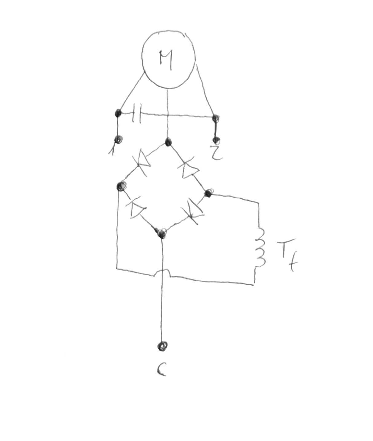

(#) zsoltee0001 hozzászólása Feb 28, 2008 /
a minap találkoztam egy érdekes kapcsolással (valszeg egyszerű) amit nem értek, és jó volna megfejteni.
javítottam egy kapunyitó motort, ez egykét irányba forgó 220V, 200w-os aszinkron motor aminek a hajtást egy bolygóműves áttételen keresztül biztosítja, ezért a gyártó egy elektromágneses féket épített a tengely végére, itt volt egy vezeték elszakadva, érdekes módon, ilyenkor a motor sem kapott áramot, mivel a motor közös bemenete egy diódahídon keresztül kap áramot, és ez az a rész amit nem értek, sikerült megjavítani, viszont továbbra sem értem, pontosan, hogy is működik az egész, a mellékelt rajz alapján van e valakinek valami ötlete?
előrre is köszi.
(#) oldman válasza zsoltee0001 hozzászólására (») Feb 28, 2008 /
Ha a rajzod pontos akkor a fékmágnes gerjesztett állapotban old. Tehát amikor a motor áramot kap a motorral sorbakötött fékmágnes oldja a féket. (Árammentes állapotban valószínüleg rugó v. suly zárja a féket)
A fékmágnes egyenáramra van tervezve ezért van a graetz egyenáramú átlőjában.
(#) zsoltee0001 válasza oldman hozzászólására (») Feb 28, 2008 /
azt értem, hogy zár az elektromágnes, azt nem vágom, hogy ha a tekercs áramkörében szakadás van akkor miért nem kap áramot a motor... hát nem tom... lehet, hogy el kell fogadni, hogy ez így működik és kész.
