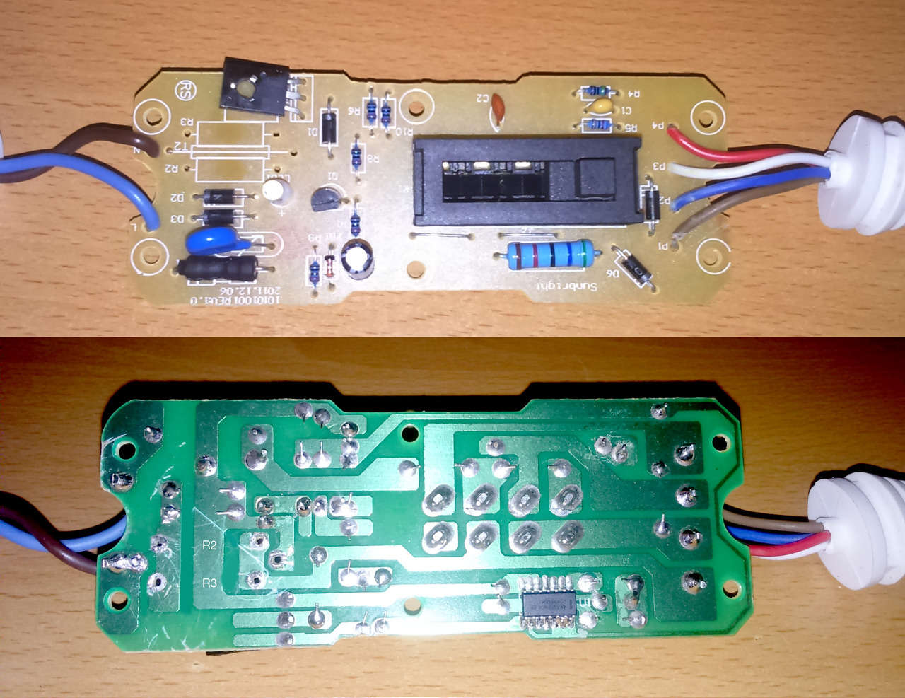

(#) rszarvas hozzászólása Okt 23, 2017 /
Sziasztok, anyámnak van egy Extramedicus 60 W-os ágymelegítője, ami leállt. Szétszedtem a vezérlőjét, és találtam benne két párhuzamosan kötött és megsült ellenállást és közöttük egy kiolvadt 115 °C-os hőbiztosítékot közvetlenül a 230 V-os bemeneten. Az ellenállások a színkódok szerint 470 Ohm-osak. Már ha sikerült a színeket jól dekódolnom rajtuk. Én sárga-lila-barna-arany csíkokat látok. Ez lehet reális ellenállás érték? A barna szín kétséges talán, de ha eredetileg szürke v. fehér volt, akkor már 4700 és 47000 MOhm lenne. Nekem ez soknak tűnik. Szóval szerintetek két párhuzamosan kötött 470 Ohm-os ellenállás (235 Ohm) okés lehet?
(#) Kovidivi válasza rszarvas hozzászólására (») Okt 24, 2017 /
Hogyan voltak kötve az ellenállások? Sorosan a fűtőszállal, vagy van valami elektronika is bent?
(#) rszarvas válasza Kovidivi hozzászólására (») Okt 24, 2017 /
Van elektronika a fűtőszálak előtt. A képen bal oldalt volt a 2 ellenállás (az alsó részen megjelöltem a helyüket), az R2 és R3. Köztük volt a hőbiztosíték.
(#) rszarvas hozzászólása Okt 24, 2017 /
Ha az ellenállásokon a többi színhez hasonlóan nem színeződött el a színkód, akkor a kérdéses szín barna (pont mint az ellenállás eredeti színe). Csak ebben nem vagyok biztos, hogy a megsülés előtt is barna volt-e.
