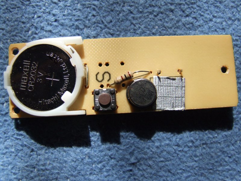

hat en egy vezetek nelkuli csengo adojat akarom vele kapcsolni.ami 3 voltos gombelemre mukodik .

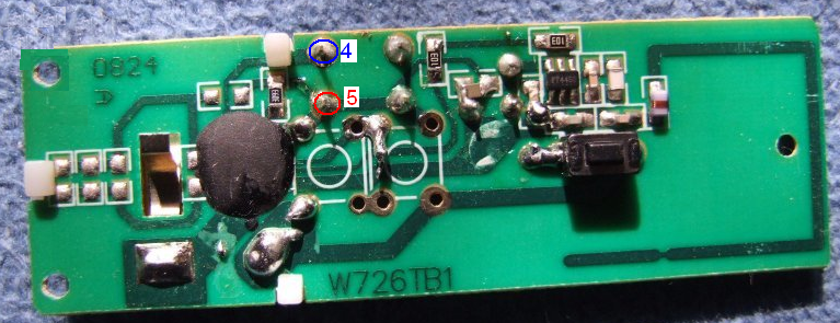

Na, akkor gyorsan az opto diódáját, a Led helyére, a fototranzisztort, meg a csengő nyomógomb helyére bekötni.. (Megmérni a nyomógombot, hogy melyik a plusz fele, és azt kötni az opto kollektorára. 5. láb) Aztán próba. üdv! proli007

legyszives ennek a csengonek a nyomogomblyara ,,hogy kell rakotni a tranzisztort?elore is koszonom.
Idézet: „a nyomogomblyara ,,hogy kell rakotni a tranzisztort” Ékezettel, nagybetűvel, és pontos "j"-vel. De néha, el is olvashatnád amit írsz.. Amúgy elég nehéz így ismeretlenül megmondani, de ha igaz, a két bejelölt pontra kell kötni az IC lábait. (Lábszámot melléírtam.) De mielőtt rákötnéd, megmérhetnéd, hogy polaritáshelyesen jelöltem-e be. (Piros a plusz) Valamint esetleg a műszer mA állásában megnézni, mekkora áram folyik a két pont között. üdv! proli007

Bocs, a képet nem mellékeltem! üdv! proli007
es amugy annak az optokapunak 6 laba van egyik felen van a dioda azt tudom hogy kell bekotni..de meg marad egy lab...a masik felen pedig ki van vezetve a bazis,collekto,es az emitterr..ezekkel mit?
azokat a labakat csak hadjam ugy??,....es ha eztigy kotom be akkor nem kell majd nyomni a gombot??

Lehet kapni négylábú optocsatolót is. De felesleges. 1-2 megy a kapásjelzőre, 4-5 a nyomógombra. A többi, maradhat üresen.. De nem nyomogatnád a kedvemért még is a Shift gombot legalább? A Válasz gomb, pedig ott van a fejlécben aláhúzva.. üdv! proli007
Minden mukodik,szépen reagall a kapásra,csak egy baj van hogy a csebgoben eleg hosszuak a dallamok..esetleg ezzel nem lehet valamit kezdeni....amugy meg koszonok mindent ,hogy ennyit segitettetek nekem.

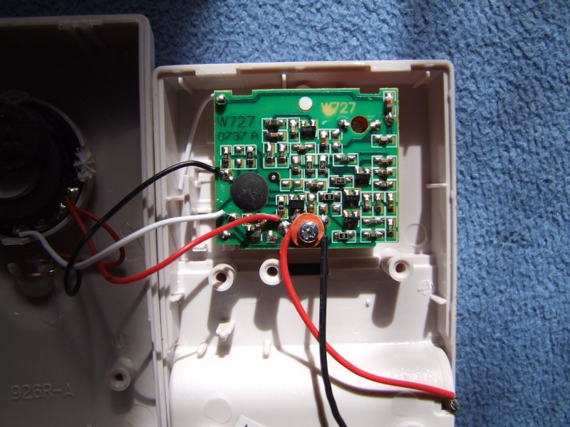

esetleg összelehetne hozni a vevő részt egy egyszeru kapasjelzovel?valaszodat előre is köszönöm....
Ha a vevő külön vezérlővezetéke hajtja a dallamgenerátort, akkor természetesen meg lehet oldani. De a rajzát nem ártana látni. (Használd a Válsz gombot! Egyszer már rátaláltál..) üdv! proli007
csak ennyitt tudtam tenni..,,,,,de nekem a dallamokat az adoban kell allitanom.
Akkor most hogy is működik ez a dallam csengő pontosan? Vagy az adatátvitel itt egycsatornás és többcsatornás kellene? Mert szerintem az az ésszerű, hogy a dallamok a vevőben vannak. Legfeljebb ha több csengő gomb van az adóban, akkor kódolt (címzett) az adó, meg a vevő. üdv! proli007 |
