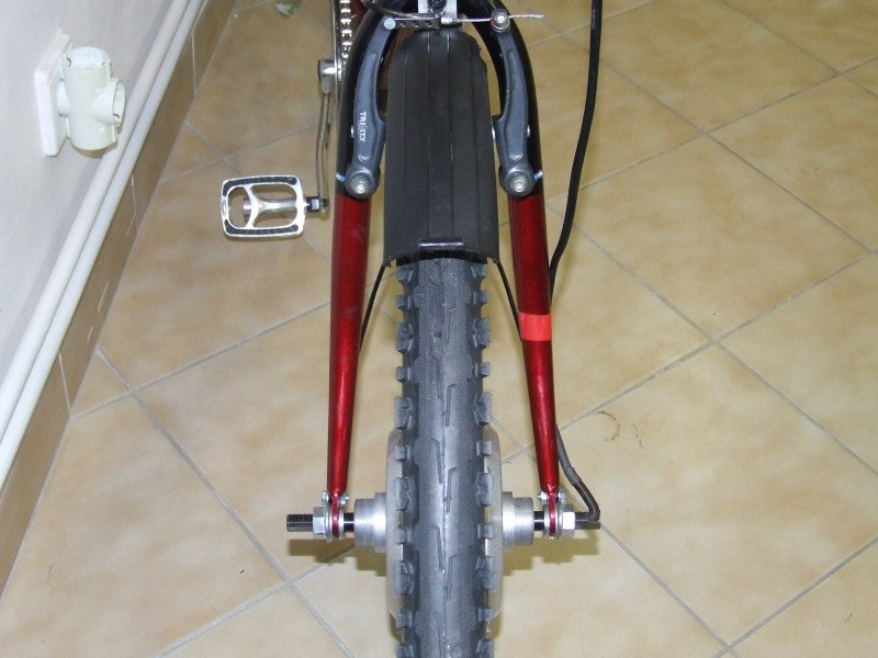

(#) suszitibi hozzászólása Dec 21, 2008 /
Üdv mindenkinek
Nagyon kihalt a fórum. Talán már senki nem épít bringát? Én azért haladok vele, íme néhány kép a mostani állapotról. Még fel kell raknom a hátsó sárvédőt és az akkuknak kell hegesztenem tartókeretet, felfüggesztést és elektronikusan jöhet a bekötés. Eredetileg a hubmotor hátsó kerékbe való, de nem akartam váltós rendszert, így viszont a lánc nagyon nem futott vonalban, ezért került előre. Ehhez a villát 5 centivel szét kellett húzni.
(#) Martina válasza suszitibi hozzászólására (») Dec 21, 2008 /
Hmm, elől se néz ki rosszul az agymotor (én hátulra pakoltam bele), de hova rakod az aksikat? A vázra a lítiumot? Elég vastagnak tűnik, de biztos van ahhoz is megfelelő bilincs.
Majd osszd meg, hogy milyen a menettulajdonsága, hogy elől van motor.
(#) suszitibi válasza Martina hozzászólására (») Dec 22, 2008 /
Helo
Igen, a vázra tervezem őket. Négy db ólom-zselés aksit állítva. Tehetném a csomagtartóra is, de ott kell a hely a cumóknak. Lítium akkura nem telik, így marad az olcsóbb megoldás.
