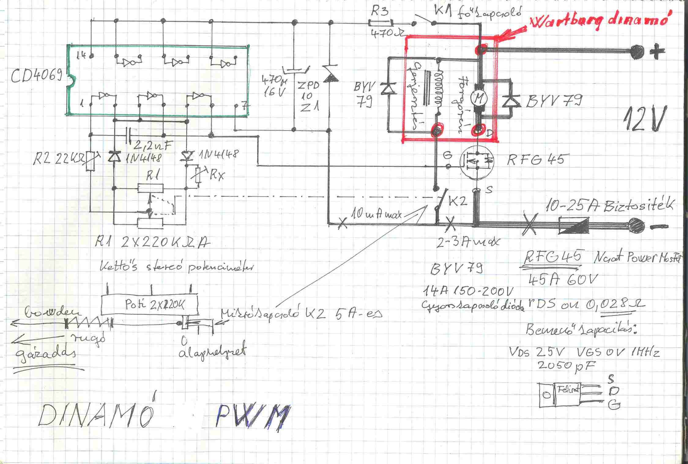

Szépek mi? Köszi! A jobb oldali is biztosan dinamó? Arra van írva a fordulatszám. A másikat egyébként úgy lehetne működésre bírni, hogy szétszedem, és ott kötözöm át benne a gerjesztő tekercset és a forgórészt? Vagy hogy is van ez? Úgy olvastam, hogy sorba kell kötni, de mintha a 7-ik oldalon Macskabarát csatolmányában a Wartburg dinamóban párhuzamosan lenne.

Akkor amit említettem a 7-ik oldalon kapcsolási rajzot, akkor az a dinamó megbontása nélkül is használható. Ő a burkolatra adta a tápot, a másik két kivezetést pedig értelemszerűen használta fel (a forgórészre kapcsolódik a FET, az állóra pedig egy kapcsoló, ami a gáz pici húzására zár).
Lehet, hogy először ezt kellene kipróbálnom, aztán ha nem jó, jöhet a bontás... Köszi az útmutatást!

Nekem tetszik Macskabarát elgondolása. Nem lesz nagy probléma, ha nem köthetem a fogyasztókat a vázra, és a kezelőszervek sincsenek kapcsolatban a vázzal, minden gomb, és kapcsoló minden szála ki van vezetve ebben a robogóban, aminek egy részét szeretném is használni (index, duda, féklámpa, világítás).Vettem FET-et egy IRFP044N személyében: 55V, 53A, 0.02 Ohm, TO-247AC tokozás. Azt hiszem ez bírni fogja. Ugye védődiódából nem kell két külön, hanem használhatom a PC tápból bontott 200V, 10A-es kettősdiódát? A katódok így is úgy is összeköttetésben lennének a forgó és állórész közös pontján...
Összeállt a darabjaira szedett, kitisztított, és friss zsírral feltöltött csapágyú dinamó. A gerjesztést összekötöttem a forgórésszel, és rákötöttem egy gyengélkedő 5Ah-s (!!!) akkura. Szépen forgott a dinamó, és nem lehetett lefogni a tengelyére erősített ékszíjtárcsánál fogva.

Ha párhuzamosan kötöm a gerjesztést a forgórésszel, akkor terheletlenül a max fordulat 1050RPM. Ha annyira lefogom, hogy 20A-t vegyen fel, akkor 660RPM Ha a gerjesztés közvetlen tápról megy, akkor 1000RPM a maximum, lefogva 600RPM. Akkor mégsem olyan rossz az a párhuzamos kötés! Szinte ugyanaz a fordulatszám, viszont minimum kitöltésnél alig folyik áram. Ráadásul nem kell azzal a kapcsolóval bíbelődni, aminek pici gázadáskor be kellene kapcsolnia a gerjesztést, ahogy Macskabarát mutatta a 7-ik oldalon. Persze kérdés, hogy melyik bekötéssel tud majd könnyebben elindulni terhelés alatt a dinamó.
