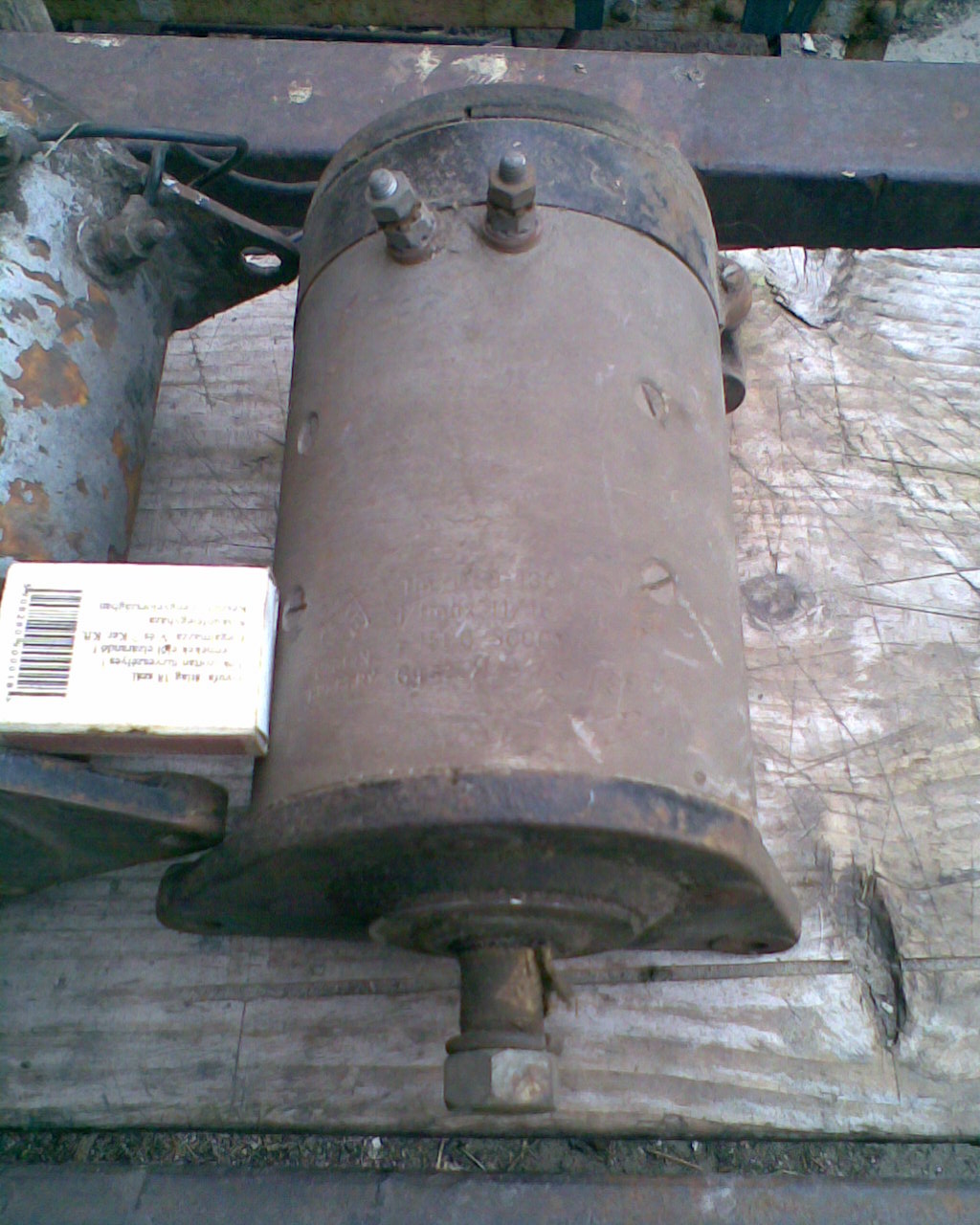

(#) Krisz03 hozzászólása Márc 23, 2009 /
Elolvastam a témáról összegyűlt értekezéseket, és az én fantáziámat is megmozgatta a téma. Na most először is, hogy ne vágjak bele feleslegesen, az a kérdés merült fel bennem, hogy robogó vázat használhatok-e alapnak (csak úgy kaptam, semmi papírja nincs)? Nem a megvalósíthatóság terén, hanem a szabályszerűségén. Illetve ezzel együtt szükséges-e a pedálok megléte ahhoz, hogy kerékpárnak minősüljön? Mondjuk ahogy elnéztem itt a képeket, ha a saját építésű váz szabályos, akkor nagy gondom talán nem lehet. Illetve láttam pedál nélküli kerékpárokat is...
A másik dolog a meghajtás. Csatolok pár képet, ezeket találtam. Nem tudom, ezek dinamók, vagy villanymotorok? A bal oldalin az a felirat áll, hogy 12V, 20A. A jobb oldalin pedig 12V, 11A, 130W, 1500RPM. Rámértem mind a kettőre ellenállásmérővel, és 8-10Ohm körüli értéket kaptam. Ez reális, van esély arra, hogy működőképesek legyenek?
Krisz
(#) EcoPityu válasza Krisz03 hozzászólására (») Márc 23, 2009 /
De cuki dinamóid vannak!
Nos ekkora a dinamója a trabinak /már amelyik nem generátoros/, és a kispoláknak is.
Még ha összegeznéd is az erejüket, egy robogó váza nem túl könnyű, szerintem karcsú hozzá. A másik, a dinamókat teljes terheléssel/motor üzemben/ igencsak hűteni kell!! mert gyárilag nem motorok, csak arra is jók!
Jó ha azzal számolsz alapban, hogy egy TORNÁDÓ VB, 40kg-os, a paraszt rajta 80kg-os, tehát 120kg-ot visz 250w-os motorral, teljes feltöltéssel 25km/h-val /hátszélben 30!/
Mérd meg magad, és a robogó + a dinamók súlyát, és kalkulálj teljesítményt.
Én a villanytrabanttal, k.b.800+2paraszt/960/kg-ot vittem 7kw-al, 65km/h-val.
Nos az ugyanaz, mint: 96kg/700w/65km/h
Lehet fogyózni, és üvegszálas cuccból vázat készíteni a kerékagy motornak, LiPo akkukkal!
(#) Krisz03 válasza EcoPityu hozzászólására (») Márc 23, 2009 /
Szépek mi? Köszi! A jobb oldali is biztosan dinamó? Arra van írva a fordulatszám. A másikat egyébként úgy lehetne működésre bírni, hogy szétszedem, és ott kötözöm át benne a gerjesztő tekercset és a forgórészt? Vagy hogy is van ez? Úgy olvastam, hogy sorba kell kötni, de mintha a 7-ik oldalon Macskabarát csatolmányában a Wartburg dinamóban párhuzamosan lenne.
Nem mértem le pontosan a robogó vázat, csak úgy megemeltem, és max 30kg-ot mondanék rá, de ezen még tudok csökkenti, bár kell is rárakni még (hátsó futómű, kerék, akku). A nagyobbik dinamó van vagy 5kg, én pedig talán 60kg. Durván annyi lesz az összsúly, mint a Tornádó.
Hűtést gondolom úgy meg lehetne oldani, hogy a dinamó tengelyére a szíjtárcsa (vagy inkább lánckerék kellene?) mögé befogatok egy ventilátor lapátot is.

(#) EcoPityu válasza Krisz03 hozzászólására (») Márc 24, 2009 /
Mi amikor teszteltük a Trabi-Kispolák dinamóját, símán a gerjesztést a forgórész kivezetésével összekötöttük, és adtuk neki a 12v-ot!
Tehát a test a ház, és a két csavarost párhuzamban a 12v-ra.
Ekkor fogja legjobban vissza a fordulatszámot az állórész/gerjesztés tekercse/, és így veszi nyugalomban a legkisebb áramot! Mi esetünkben 4A nyugalmi...!
A dinamók PÁRHUZAMOS gerjesztésűek, az indítómoci a soros!!
Ebben nagyon vékony az állórész tekercse /huzalilag/ nem igazán érdemes sorba kötni a forgórész bivaly derótjával!!!
Ha sebesség szabályozni akarod, valóban fixre kell kötni a gerjesztést /rá a 12v-ra/ és PWM-el szabályozni a forgórész feszültségét!
Vagy ha nagyobb nyomatékot akarsz, akkor összekötve párhuzamba, együtt szabályzod PWM-el.
Ha viszont a gerjesztésnek kisebb delejt adsz, mint a forgórésznek, akkor mezőgyengítést alkalmazol, amitől magasabb lesz a fordulatszám, kisebb a nyomaték, és nagyobb nyugalmi áram, tehát rosszabb hatásfok!
(#) Krisz03 válasza EcoPityu hozzászólására (») Márc 24, 2009 /
Szétszedtük a 20A-es csodát, és jól is tettük, mert ez így nem működött volna. Először is ki kell takarítani, mert kissé rozsdás a belseje, hiszen egy padláson állt a lomok között min 20 évig.
A gerjesztés elég vékony (<1mm) huzallal van kivezetve, tehát ezt sorosan nem szabad használni. Aztán a két csatlakozó egyike test, a másik a gerjesztés. A forgórész egyik szénkeféje testre van kötve, a másik pedig hátul kellene, hogy kivezessen, de helyette csak egy törött csavart találtam.
Kérdésem: Ha ezzel a kapcsolással használom a dinamót, azaz fordítva kötöm be (a házra adok tápot), akkor nem fog visszafelé forogni? Csak azért, mert egyik irányba hangtalanul forog a dinamó, másikba pedig zajos, mert a szénkefék nem abba az irányba koptak.

(#) Krisz03 válasza Krisz03 hozzászólására (») Márc 25, 2009 /
Összeállt a darabjaira szedett, kitisztított, és friss zsírral feltöltött csapágyú dinamó. A gerjesztést összekötöttem a forgórésszel, és rákötöttem egy gyengélkedő 5Ah-s (!!!) akkura. Szépen forgott a dinamó, és nem lehetett lefogni a tengelyére erősített ékszíjtárcsánál fogva.
Szerintem ez elég jó eredmény, úgyhogy holnap kerítek egy nagyobb kapacitású akkut, és akkor már a PWM vezérléssel együtt tesztelek. Persze így terhelés nélkül csak csínján bánok vele.
