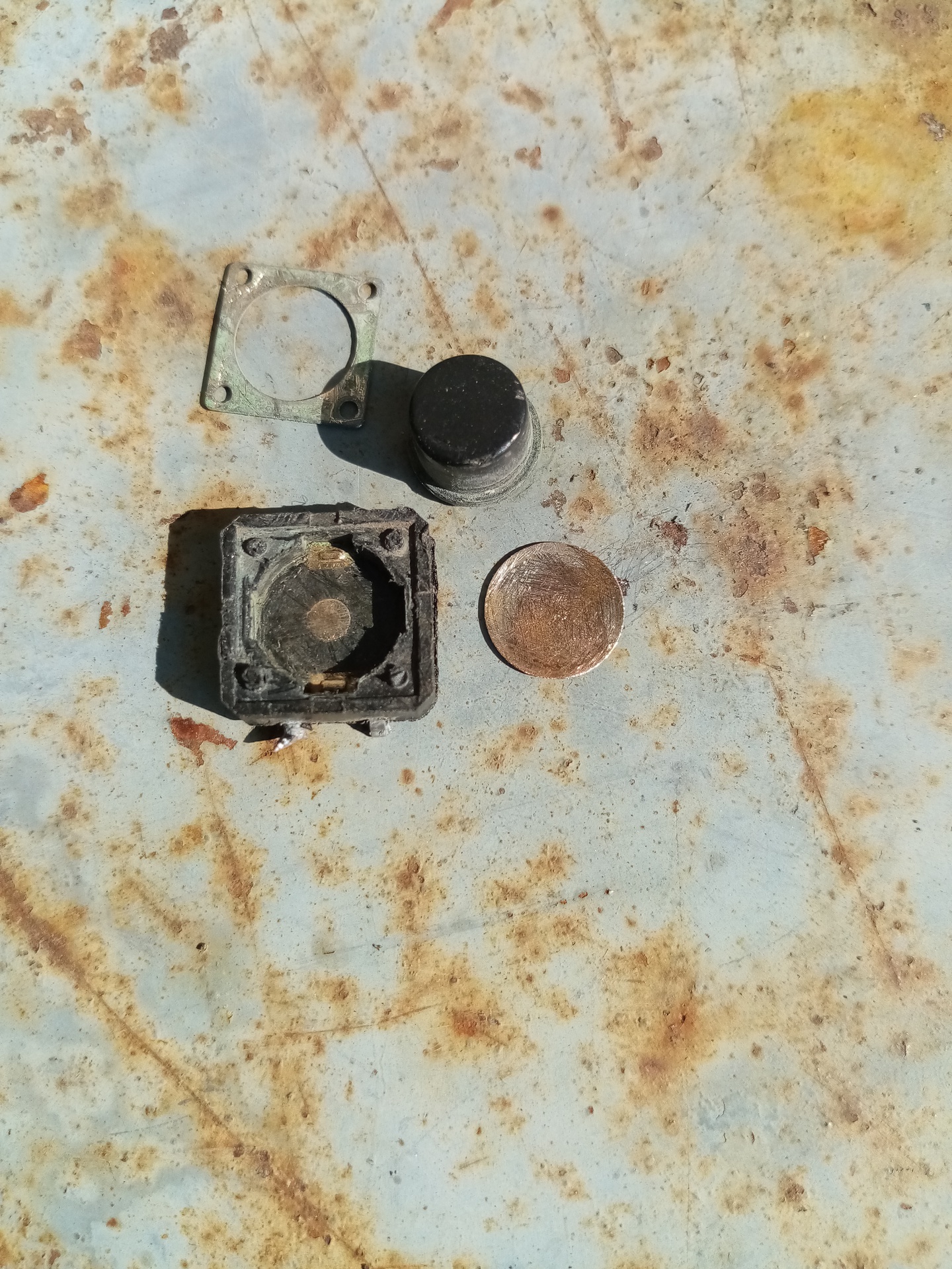

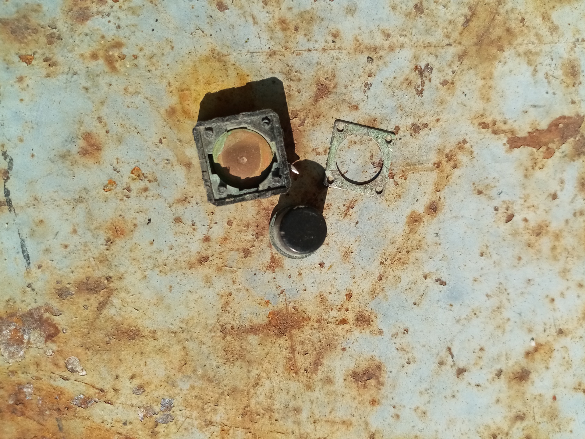

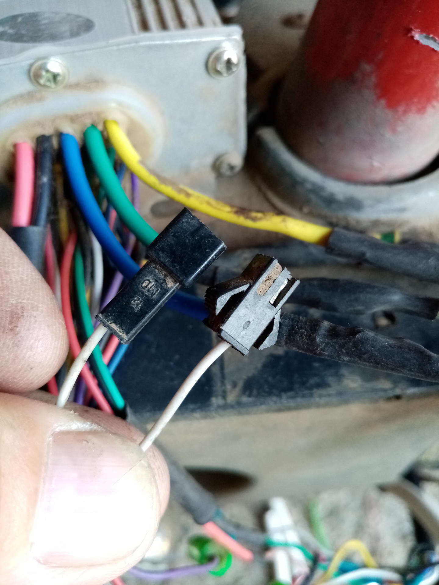

Sikerült rendbe tenni az e-kerékpárt. Maga a kerékpár már állítólag 17 éves. A vezetékek eléggé elavult állapotba van. A gyújtás kapcsolóhoz és az akutól a vezérlőhöz menő vezetéket újra cseréltem. A kürt a kapcsoló oxidációja miatt volt működés képtelen amit szétszedtem tisztítottam és igy már működő képes lett. Az egyik képen van két fehér vezeték ezek a csatlakozók egymásba illenek amit ki is próbáltam, a motor elkezdet vissza felé forogni. A vezérlőt a pedál elkapta mindenestől lerántotta a vezetéket hirtelen szét húztam igy megmenekült a vezeték köteg. Húztam neki a gázt a kerék hátra felé megy na mondom most valamit nagyon elbaltáztam. Levettem a gyújtást majd rá adtam húzok neki gázt megint hátra felé megy, na mondom most nagyon jó most mi lesz. Nincs mit tenni össze érintem megint egy pillanatra lesz ami lesz, és lőn csoda ismét a megfelelő irányba forog a motor. Nagy meg könnyebbülés. Köszönöm szépen még egyszer a segítséget.
(#) Kovidivi válasza hzsiga hozzászólására (») Aug 13, 2021 /
Az volt akkor a tanuló vezeték.
Egyébként máshogy is megoldható lett volna a probléma, de így egyszerűbb.

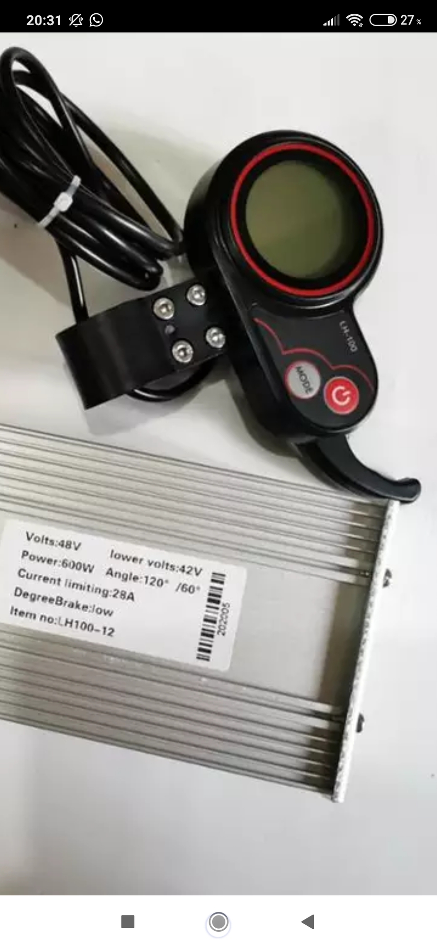

Csak egy kis "reklám" lenne, mert ilyen jó brushless szabályzót még nem láttam (nincs semmi részesedésem belőle...).
Szóval a GT100 vagy LH100, esetleg más néven forgalmazott, de azonos szabályzó/kijelző párosról lenne szó.
Az LCD beállítható, hogy mekkora feszültségű akksiról használod. 24V-60V között bármivel elmegy (67V max., ez 16S-nek felel meg). Az áramkorlát a kijelzőről állítható (!!!). A számok nem az áramot jelzik, de pl. a 17A-es szabályzó simán állítható 12-20A között (melegedésre figyelni kell!). A szabályzó maximális árammal, hosszú ideg terheleve sem lesz melegebb mint 72fokC, bezárt helyen, a hőmérsékletet közvetlenül a Mosfet-et rögzítő csavarnál mérve. A másik szabályzóm (JP 60V 25A-es) bőven 90fokC felett volt, le is tiltogatott, meg korlátozta a teljesítmény alacsonyabb akkufeszültségnél... A kijelzőn tökéletesen kalibrálható a sebesség. Választható, hogy 3 vagy 5 fokozat legyen állítható. Nekem pl. 5 van jelenleg beállítva, 1-10km/h, 2-22km/h, 3-32km/h, 4-42km/h, 5-54km/h (max).Ha az ember 3-as fokozaton megy, akkor az emelkedőn is tartja a sebességet (ha elég erősek a motorok). Tehát nem teljesítményt korlátoz, hanem sebességet próbál fixen tartani (kb. 1-2km/h-val kevesebb lesz nagy terhelésnél, de az semmi...). Az elektromos fékezés igyan nem állítható, mennyire legyen erős, se nem kapcsolható ki, de cserébe pl. dual motor e-scooternél használhatunk dupla elektromos féket (nagyon erős egyébként, jól fékez), vagy ahogy most én tettem, csak a hátsó motornak van elektromos fékje (simán a fék kapcsolóját nem kapja meg az egyik szabályzó). Azt hittem, ez azt fogja okozni, hogy ha húzom a gázt és fékezek, akkor az első kerék húzni fog előre, a hátsó meg elektromosan fékez, de nem: a szabályzó nem ad ki gáz feszültségjelet egyik szabályzónak sem, ha fékezek. Ehhez csak annyi kellett, hogy a hátsó motor kapja meg a fő szabályzót, meg a fék kapcsolójának a jelét. Szóval jelenleg akár kapcsolóval választhatok, hogy kell-e az első motornak elektromos fék, vagy sem. Másik szabályzónál (JP 60V 25A) az elektromos fékezés 1.5-2.5mp késleltetéssel indult meg - olyankor már késő... Tehát használhatatlan. A GT100 féke szuper, azonnal fékez, finoman. Akku lekapcsolási feszültség beállítható természetesen. A teljesítmény pár gombnyomással csökkenthető, így a maximális sebesség is - ha esetleg egy ellenőrzésre kerülne a sor, begyakorolt mozdulattal ismét legális lesz a rollerünk. Azt hiszem, a menüt le is lehet zárni kóddal!
USB kimenet: nagyon gyenge! Telefont nem érdemes tölteni. Én viszont innen táplálom az óra/2 hőmérő szenzor készülékem, ami nagyon hasznos, mert csak akkor van az USB kimeneten feszültség, ha a kijelző be van kapcsolva!
Egyedüli hátrány talán, hogy a bekapcsoláskori akksifeszültséget úgy kell lelopni az LCD adat vezetékeiről, de talán ez legyen a legnagyobb baj.
A fék egyébként még hall-szenzoros is lehet, a PAS bemenetről nem is beszélve, amit sosem próbáltam. Szóval mindenkinek ajánlom, szuper kis cucc, nagyon jól használható mind dual, mind single motor járművekhez.
