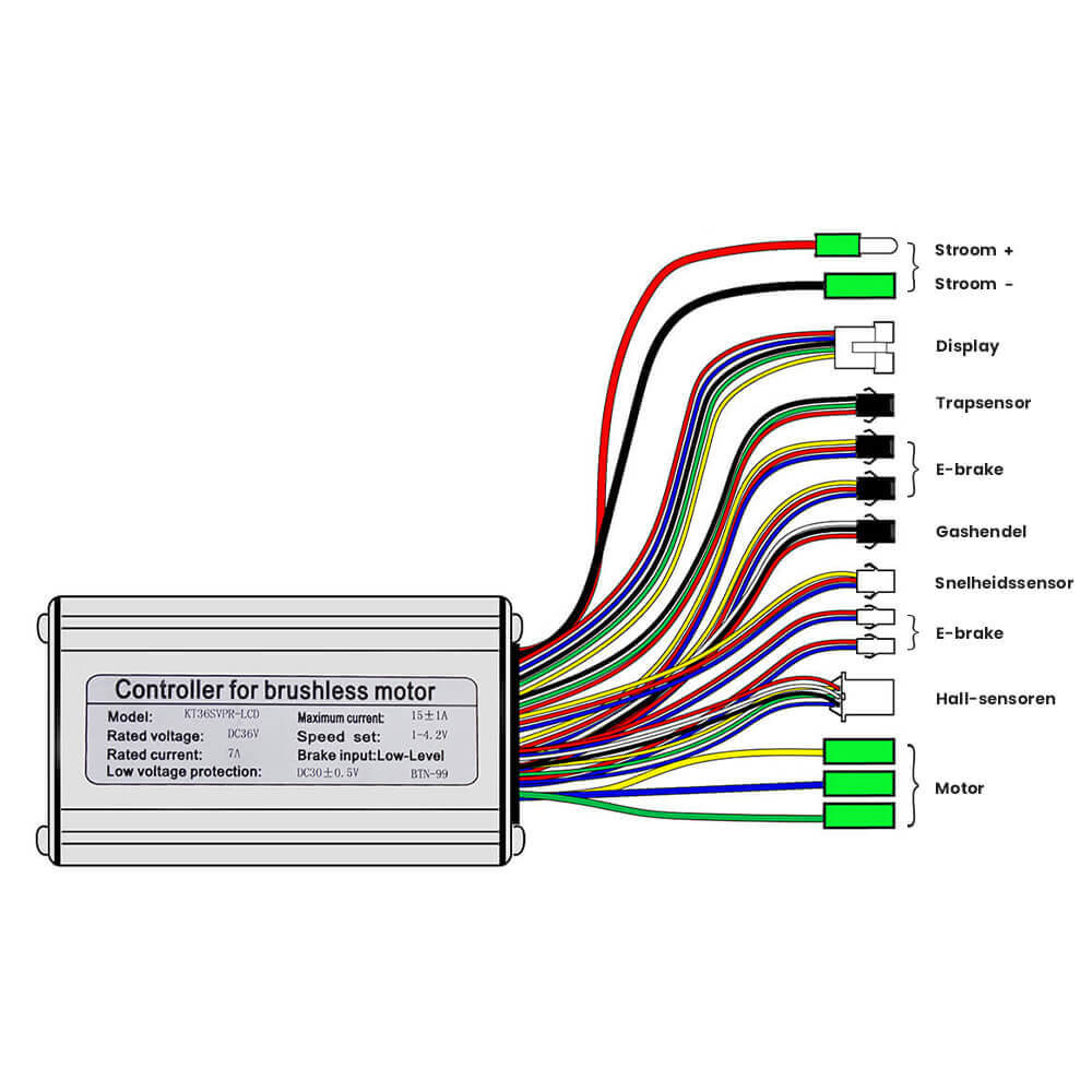

(#) HerczigZ hozzászólása Aug 20, 2023 /
Sziasztok, a segítségeteket/tanácsotokat szeretném kérni egy elektromos kerékpárhoz.
Úgy történt, hogy leugrott a lánc és az telibe verte a PAS szenzor állórészét.
Vettem helyette újat, be is kötöttem, viszont azóta kb 1/4 kerék fordulatot segít rá csak.
Tehát olyan impulzus szerűen, érzésre mintha mindig hasonló pedál állásnál.
A forgórészen lévő mágnestárcsa egyenletesen pár milliméterre van beállítva, de ha csak hozzá érintgetem az állórészhez, akkor is marad az impulzus működés.
Séta üzemmódban folytonosan hajtja a motort.
Illetve még egy kérdés, a "tanító vezeték" mire szolgál.
A vezérlőről csatolok egy képet.
Nagyon szépen köszönöm.
(#) thecyrus válasza HerczigZ hozzászólására (») Aug 21, 2023 /
Szia! A tanító vezeték arra van hogy meg tanulja hány voltról üzemel a kerékpár és hány fokos a motorod 60/120 azzal újra lehet tanítani a vezérlőt. Te esetedben A feszültség fix! 36 V így a motort taníthatod vele. Ráadod a tápot össze dugod legalább fél percre és ha jó irányban indul el 30 sec kb majd széthúzod. Ha nem jó irányban indul széthúzod majd újra össze. ha kész széthúzod táp le majd vissza és kész. A PAS-T nem tudom azt látni kéne! Tárcsa dettó ugyanaz?
(#) HerczigZ válasza thecyrus hozzászólására (») Aug 28, 2023 /
Szia! Elnézést a késői válaszért szabin voltam.
„Tárcsa dettó ugyanaz?”
Igen, visszatettem az eredetit, volt egy vadiúj is, csak az 6 helyett 10 mágneses, de azzal is ugyanazt produkálta.
Tegnap kiszedtem a kontrollert, de a kérdéses tanító vezetéket nem találom rajta...
Nekem ilyennel van szerelve:
KT36SVPR
Viszont írnak hasonló hibát ezen az oldalon, de nem igazán tudom értelmezni...
kt36svpr-lcd-controller
(#) thecyrus válasza HerczigZ hozzászólására (») Aug 29, 2023 /
Jól látható képet a vezérlőről és kábelekről tudsz adni hátha...
(#) HerczigZ válasza thecyrus hozzászólására (») Aug 29, 2023 /
Jó reggelt, délelőtt kiszedem.
köszönöm
Nincs mit! Motor infó is kéne!
