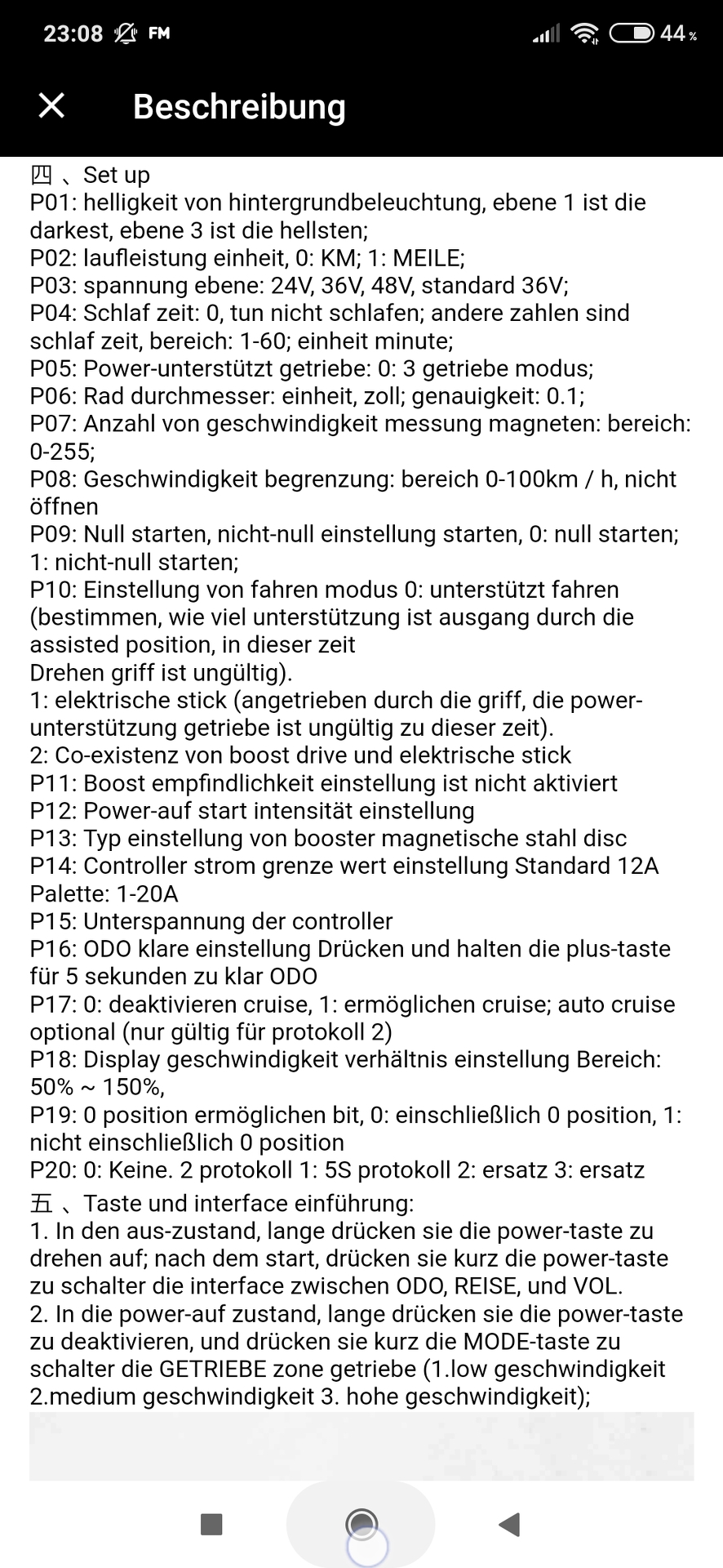

(#) Kovidivi hozzászólása Márc 12, 2021 /
Hello.
Csak szeretnék másoknak is ötletet adni, két motoros e-scooter ügyben.
Találtam egy Denver E-scootert, 20km/h max sebességgel, hasonló, mint a Xiaomi M365, csak a hátsókerék van hajtva, és a legfontosabb, hogy a hátsó keréken tárcsafék is van!
Belepróbáltam az első kerék helyére egy Xiaomi M365 motort, passzol tökéletesen! Talán még a xiaomi első villa is belemenne a denveres helyére, de a denveressel is meg vagyok elégedve.
Azt tudom, hogy az M365 motorja 42V-os akksival kb. 30-32km/h-t tud menni, a denver pedig szoftverből 20km/h-nál korlátoz, ezért megmértem, hogy a két motor kv (fordulatszám/Volt) értéke mennyire eltérő. Ha nagyon, akkor további problémákkal lehet számolni. Szerencsére csak 5%-kal lassabb a hátsó motor mint az első (ez is érdekes, hogyan lehet megmérni/számolni).
Jó tapasztalatom van a képen szereplő szabályzó/kijelző párossal, ezért rendeltem egyet. 30€-ba kerül (GT-100 a típusa, 36/48V 350W 18A). Érdekes, hogy különböző feszültségekkel árulják, de pl. az aliexpresses oldalon, a terméken szereplő matricán 36/48V szerepel. A tapasztalatom viszont az, hogy a 48V-osnak eladott szabályzó (54.6V max.) akár 30V-on is tökéletesen működik, nem kapcsol le, stb. A kijelző pedig 24V/36V/48/52/58V-ra állítható be, és a kijelző "kapcsolja le" a szabályzót. Szerintem ez a szabályzó 6S-16S-ig ugyanúgy müködik... De 10S-13S között garantált, mert próbáltam. A szabályzó egyébkét meg tudja tanulni a hall-szenzor sorrendet, a forgásirányt, nagyon "smart", és tényleg!
A kijelzőn minden beállítható (mágnesek száma, kerék átmérő, gyorsulás, "kick start", visszatáplálásos fék (ereje is), tényleg minden).
Az, hogy a szabályzó 10S-13S között simán működik, ez azért volt fontos, hogy a roller végsebességét szabadon tudjam variálni. Számításom szerint 10S akksival 27-32km/h-t kapok (akkufeszültségtől függően), míg 13S akksival 38-43km/h-t. Majd a tapasztalat megmondja, van-e szükség a nagyobb sebességre, mennyire lesz a roller stabil (a xiaomi m365 30km/h körül már elég félelmetes számomra (instabil)).
Következő probléma, hogyan fogok két szabályzót egy gázkarról (hall-szenzoros) meghajtani? Az LCD csatlakozón nincs 0.8-4V közötti feszültség, csak kommunikáció. Viszont a szabályzón van egy throttle bemenet! Oda bekötöttem egy sima háromeres standard gázkart, tökéletesen működik. Tehát ezt a bemenetet fogom a másik szabályzó throttle bemenetével összekötni. Ilyenkor a kijelzőn levő gázkar nem funkcionál.
Plusz érdekesség, szerintem a fékre is rá lehet kötni hall-szenzoros féket, így az elektromos fék ereje kézzel is szabályozható.
A dual/single motor váltást meg valószínűleg a fék bemenettel fogom megoldani. A második szabályzó egy sima, buta szabályzó lesz, visszatáplálás nélkül.
Összefoglalva: sosem gondoltam volna, hogy egy termék ennyire színvonalas és profi! Mindenre gondoltak.
A hozzászólás módosítva: Márc 12, 2021
(#) Kovidivi válasza Kovidivi hozzászólására (») Márc 14, 2021 /
Megtuningoltam/tesztelgettem egy kicsit a szabályzót (GT-100).
Nem akartam egy plusz gáz szenzort használni, ha már a kijelzőn ott figyel egy szuper, így elvágtam a vezetősávokat a nyákon, és kivezetékeztem külön kábelen a szenzor három lábát.
A kijelző dobta is azonnal az E08-at, ami a gáz szenzor hibáját jelenti. Ezt a hibát akkor dobja, ha se a szabályzónál, se a kijelzőnél nem talál 0.6-1.2V körüli feszültséget. Tehát ha a hall szenzor be van kötve, de nincs előtte a mágnes, ami miatt kb. 2V-ot ad, E08-cal fogunk találkozni.
Amit csináltam, de így visszagondolva lehet nem is kellett volna: a kijelzőn a hall szenzor helyére beraktam egy 8k2-2k2 feszültség osztót, ez kb. 1V-ot szolgáltat a mikrokontrollernek (mintha egyáltalán nem húznánk a gázt). Az E08 hiba eltűnt.
Azért kellett a gáz szenzort kivezetnem (teljesen független minden GND-től), hogy a dual motor felépítés miatt szükséges 2db szabályzó azonos gáz szenzor jelet kaphasson. Ha csak simán kivezettem volna a hall szenzor jelét a kijelzőről, a fene tudja, hogy a másik szabályzó hogy értékelte volna a feszültséget, hiszen minden GND kábelen esik a feszültség, ez pedig elemelte volna a gáz szenzor jelét (vagy pedig a gáz szenzor GND-jén is óriási áram folyt volna). Viszont ha a szabályzók throttle bemeneteit közösítem, az a GND már a nagyáramú GND után van, így az nem fogja a szenzor jelét zavarni.
Megtaláltam a kijelző csatlakozóján azt a kábelt, amin az akksi pozitív feszültsége van, ha a kijelző be van kapcsolva (ez kell a kulcsos bekapcsoláshoz is, power lock angolul). Ezt ha átvezetem a második szabályzóhoz, egyszerre fog a két szabályzó be és kikapcsolni (nem meríti folyamatosan az akksit a szabályzó).
Következő ötletem volt, hogy ha a gáz szenzor jelét megkaphatja a szabályzó a kijelzőtől függetlenül, akkor vajon kihagyható-e a kijelző teljesen? Lehúztam a kijelzőt, az LCD csatlakozón (a szabályzónál) összekötöttem a pirosat a kékkel (akksi pozitív a power lock bemenettel), az áram 30mA-re emelkedett, tehát bekapcsolt a szabályzó, de a motort nem akarta forgatni. Úgyhogy sajnos kijelző mindenféleképpen kell a szabályzóhoz.
Ezzel néhány előnyhöz jutunk: cruise control (tempomat), max. sebesség korlátozása, sebesség fokozatok, max áram korlátozása (!), korrekt sebesség kijelzés, stb. Berakom azt a táblázatot, ami 95%-ban passzol a kijelzőhöz, sajnos 100%-osat nem találtam, de ezen legalább ott van, hogyan lehet a pas bemenetet tiltani, engedélyezni, beállítani.
Rendeltem dual motor szettet is, ott egy LCD van két szabályzóhoz, és az egyik szabályzónál a kommunikáció mindkét iránya be van kötve (tehát panaszkodhat, ha hiba lép fel), a másik szabályzó csak hallgatni tud (gondolom a beállításokat/korlátokat bekapcsoláskor megkapja, plusz ugye az állandó sebesség tartása (tempomat) is folyamatos kommunikációval jár). Alapesetben a gázkar jele is ezen a két vezetéket, adat formájában jut el a szabályzókhoz.
Azért írtam le ezt ilyen részletesen, mert alig találtam hasonló infókat a neten.
Még egy plusz infó: a kijelző csatlakozója mellett van egy két eres csatlakozó is. Ha a kijelzőn az alsó gombot hosszan nyomjuk meg, egy reflektor ikon tűnik fel a kijelzőn, és ezen a két vezetékes csatlakozón megjelenik az akksi feszültsége is.
