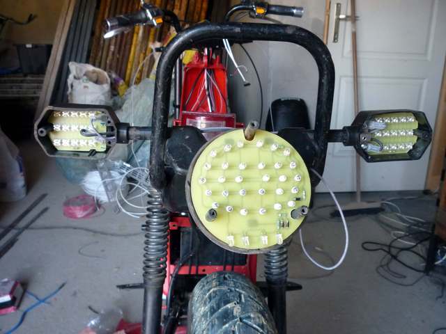

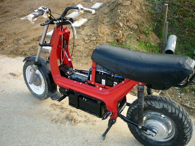

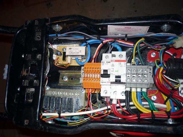

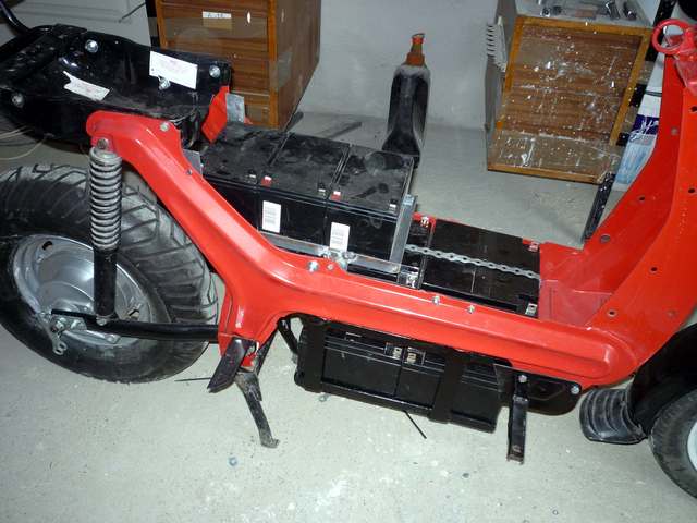

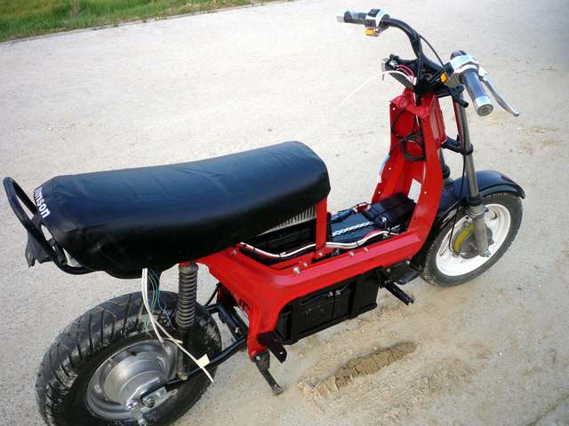

(#) aherhof hozzászólása Okt 10, 2011 /
Közben pár képet találtam a Simson Voltage építéséről.
(#) aherhof válasza aherhof hozzászólására (») Okt 10, 2011 /
Kis folytatás....
És akkor még pár kép, de nem rongállak vele titeket tovább.
Az viszont jól látszik, nagyon jól lehet donorként használni ezt a modelt. Ma már nem így néz ki, tele van műszerekkel, meg sok egyébbel, és lesz még bőven fejlesztve is, ha kicsit ráérek erre is .
(#) zolika60 válasza aherhof hozzászólására (») Okt 10, 2011 /
Mik a tapasztalatok vele? Sebesség, hatótáv?
Na ezt jól átdobták ebbe a topicba, pedig nem is ide írtam.....
Viszont itt jobb helyen van. :yes:

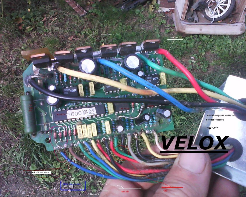

(#) fater0827 hozzászólása Okt 22, 2011 /
Üdv mindenki
Volt kis időm , egy vezérlő vezeték színei és bekötéseit leírtam. Ez talán segít valakinek . Mit hová ,Első fék egyben motorfék is ,... .
(#) bubuc17 válasza fater0827 hozzászólására (») Okt 25, 2011 /
Heló
Egész jó kis vezérlő, ritkán alkalmazzák a fet meghajtókat.Ha valami kérdésed van segítek szívesen ha tudok.

(#) fater0827 válasza bubuc17 hozzászólására (») Okt 25, 2011 /
Üdv Bubuc17
Én ilyen vezérlővel oldtam meg a 3 kerekű járgányt .Ebben P75NF75 FET van és élből tudja a hátramenetet panelvágás IC láb közelébe ,most nem tudom melyik láb , de testre kötöm előre megy, (szabadon/+5V-on) akkor hátra. A képen körberajzoltam 3 diódát az a motorfék kék vezetékkel (első fék). Ez volt a MINI bicajokban anno begyűjtöttem párat a boltban (rosszat) most ráérek javítani .A korszerűbbek már PICes . .

(#) fater0827 válasza bubuc17 hozzászólására (») Okt 26, 2011 /
Üdv Bubuc17
Az említett vezérlőben az IC MC33035 vagy NCV33035 a típus és a 3 láb okozza a előre hátra viszonyt .A FET pedig P75NF75 6db ezt hajtja (csikálja) meg a 3db IR2103 .Az IC energia +36V 120Ohm után LM7815 .A P75NF75 a biztos üzem miatt . 2 motor 2 vezérlő és 1 gázkar .a háromkerekűnél .
