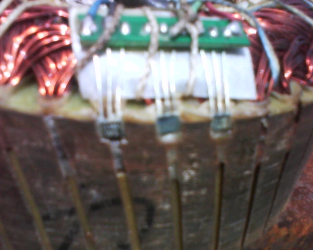

Háló ! most jut eszembe ,ha terhelem morog enyhén csörög nem lehet hogy egész egyszerűen le vannak szakadva a mágnesek a kerékben??? Ez okozhat ilyen hibajelenséget?

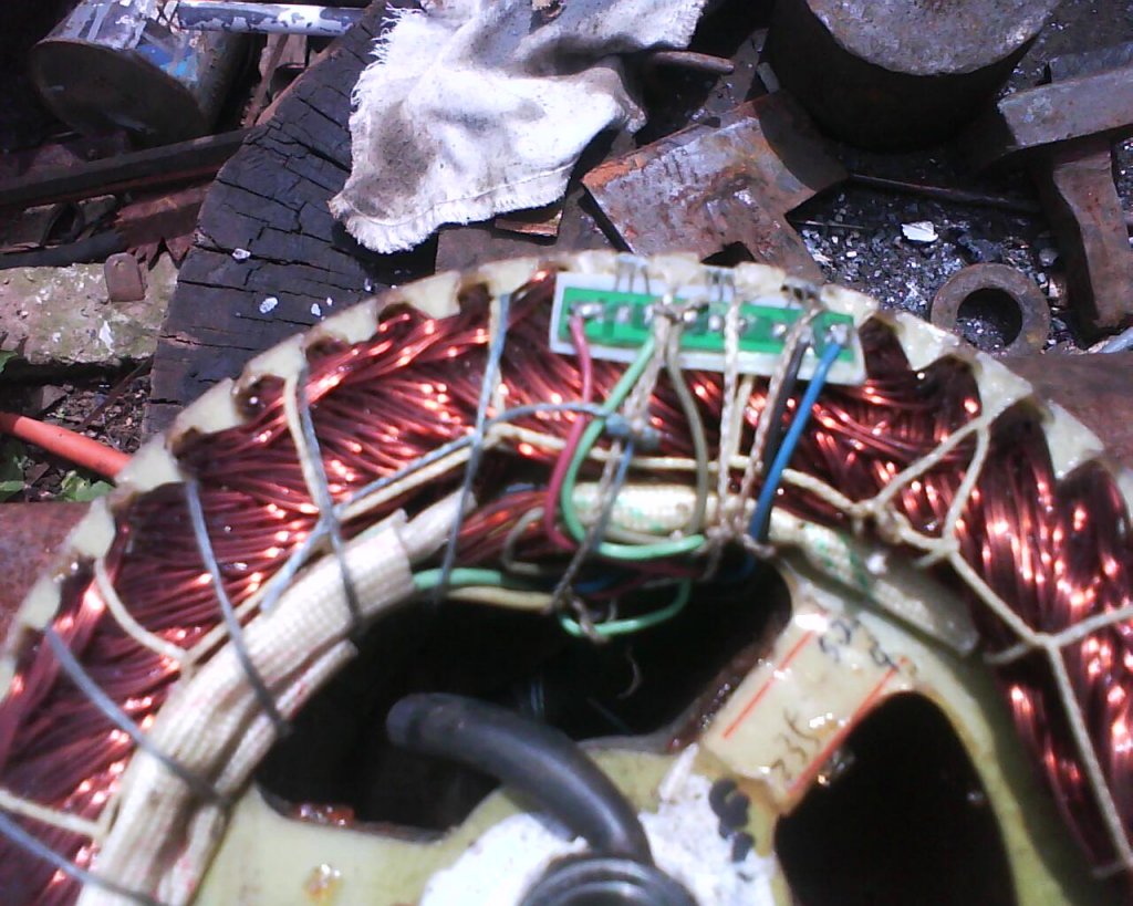

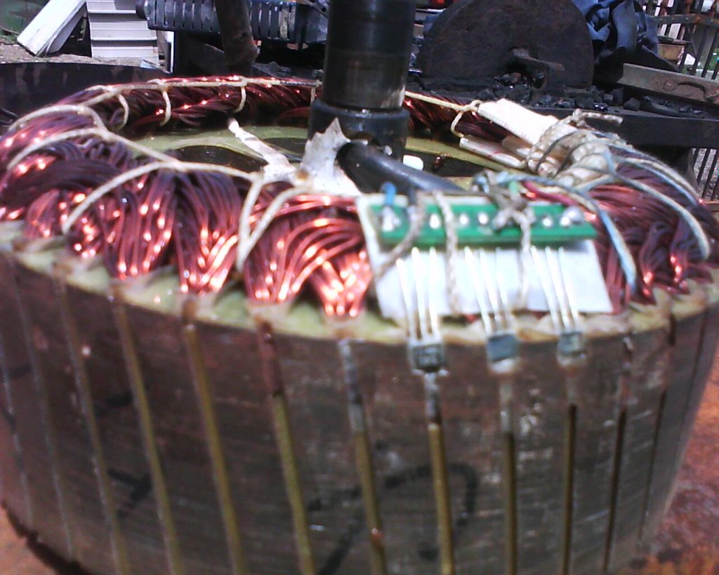

Ígértem videót nosmegoldva , a videó minősége az gáz , egy szerszám a könnyű szereléshez . A srác kőműves és Ő is szétkapta a motort .

Sziasztok én megszeretném kérdezni hogy a középső hall jeladó mért van fordítva ? úgy értem hogy a két szélső írással kifele a középső írással befele?Ezt csak azért kérdem mert cserélek két 120fokos bldc motorba hallokat és az egyikbe így van a másikba úgy.és ezt én nemtudom.köszi a segítséget

Üdv Fortuna6902
Az alábbi xls-ben leírt digitális sor nem egyezik a vezérlő letilt .Kérdésre a válasz ,a HALL IC érzékeny(en hatással van) a mágneses térre .Most már a mágnes elhalad a HALL felett (pl haladás irányba először É és D pólus jön ) az IC-ben levő FLIP-FLOP átbillen 0/1 vagy 1/0 állásba .Első HALL fölé ér az É a jele 1 ,második x a harmadik x,megy tovább a mágnes első HALL még É alatt van így jele még mindig 1 a második fölé kerül az É pólus (közömbös mert fordítva van így (0) a jele ,remélhetőleg még halad tovább a mágnes olyan hosszú a z É pólus , hogy elsőnél és a 3.-nál is É .így (kialakul (1 0 1) digitális jel .A valóság nem ellenőriztem ,lehet hogy először a D pólus lesz digitális jelek pedig negál , de elve ez.
Az elv igaz mer a motor fordítva összerakva is működik - de akkor fordítva megy (hátra) . Akinek van kedve az próbálja ki a videón bemutatott szerszám segít .

Szép napot mindenkinek kimondhatatlan boldogság tölti el szívemet ,EMBEREK !!!!!!!!!MEGY A BRINGA AHOGY KELL!!!!!!A kutya ott volt elásva a hátsó kerékben,tegnap este átolvastam az egész fórumot és megvolt a válasz .A KERÉK KÖZÉPSŐ HALL-JA megfordítottam és minden smakkol nagyon köszönöm a segítségeteket üdvözlet.

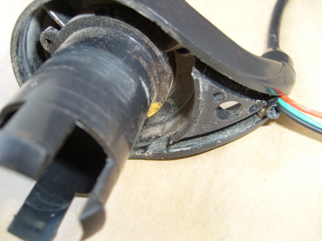

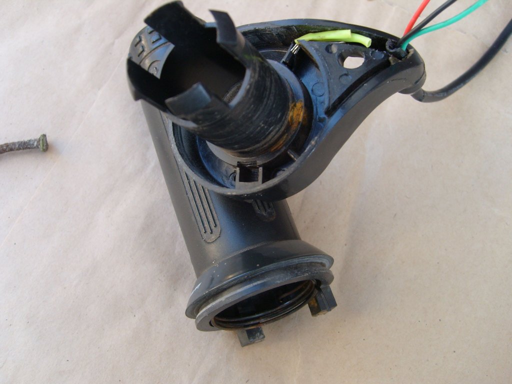

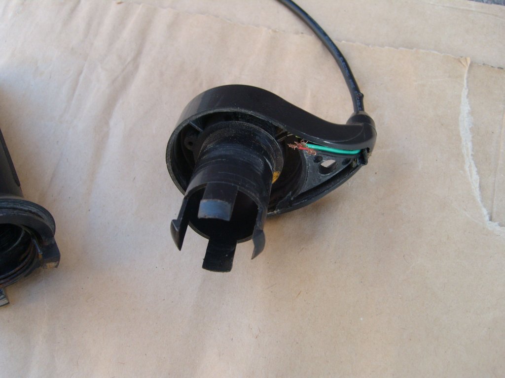

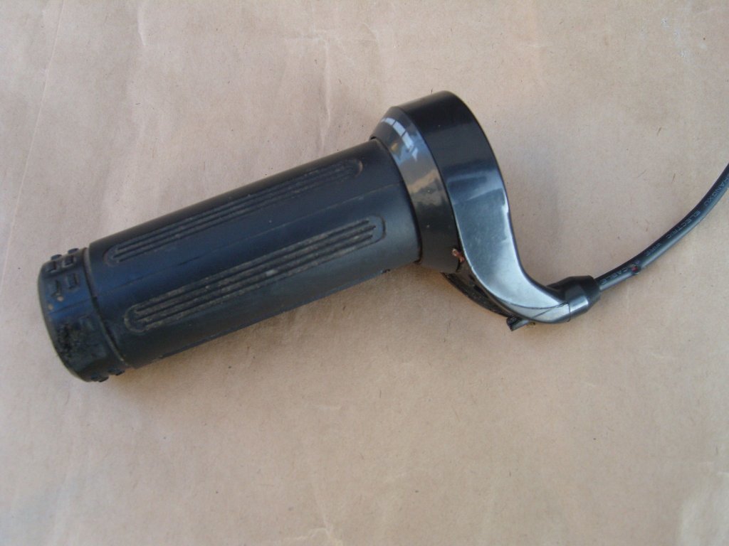

A képeken lévő háromlábú ketyerét szeretném visszakötni, bár azt sem tudom igazán hogy mi is az. Köszönöm a segítségeteket.

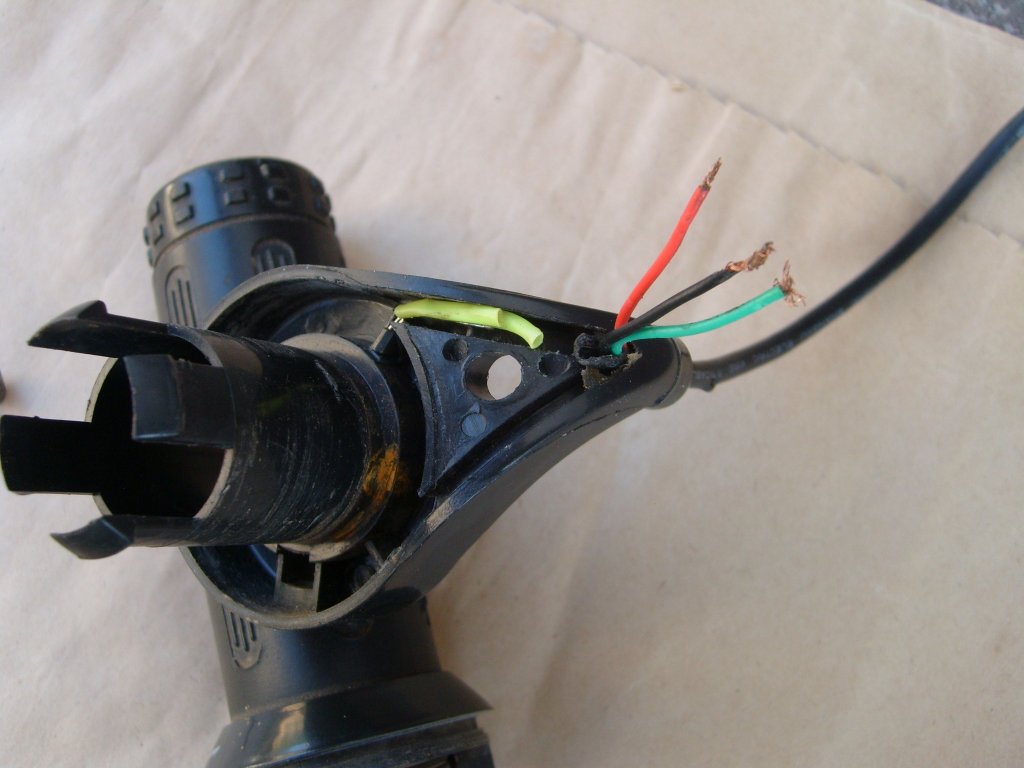

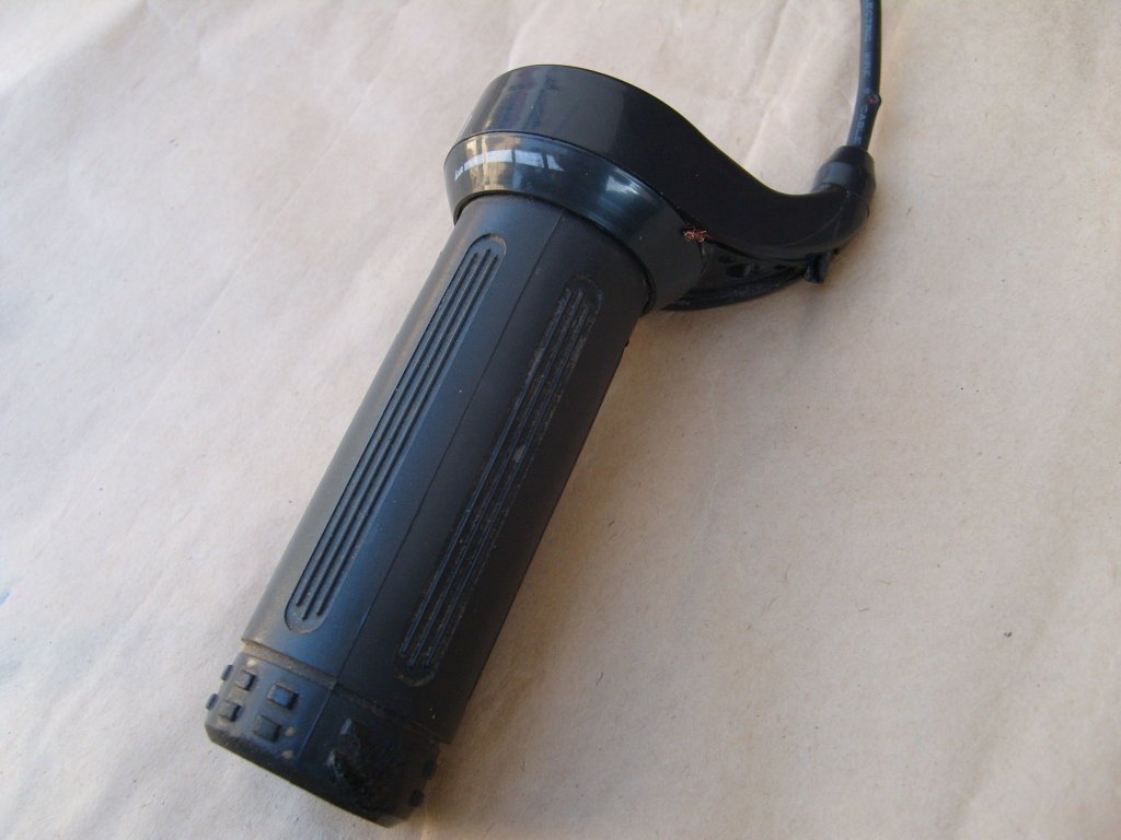

(#) lacisz2 hozzászólása Jún 12, 2012 /
még egy pár kép.
(#) etm válasza lacisz2 hozzászólására (») Jún 12, 2012 /
Hello!Ez a gázkar jeladója, vagyis a HALL ic. Bekötése:ha a keskenyebb oldala van felül a lábak lefelé,akkor balról megy a táp +5.6 V piros szál, középső a táp negatívja - fekete szál,jobb szélső a visszamenő jel amitől gyorsul a motor. Küldök rajzot remélem segít,mivel kicsit gyatra.

Nagyon szépen köszönöm. Akkor várok még a rajzra egy csöppet, mielőtt neki esnék.
