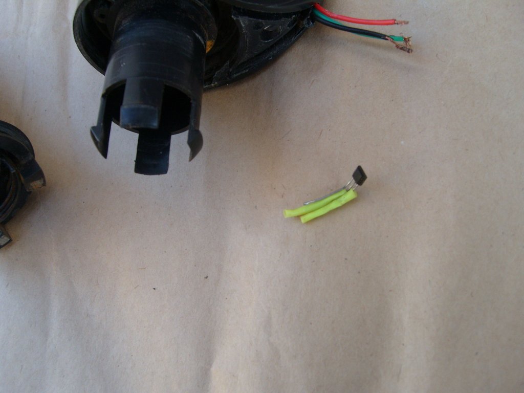

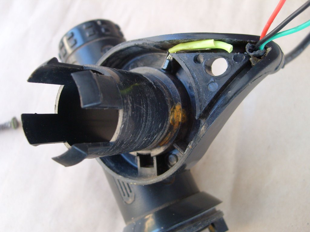

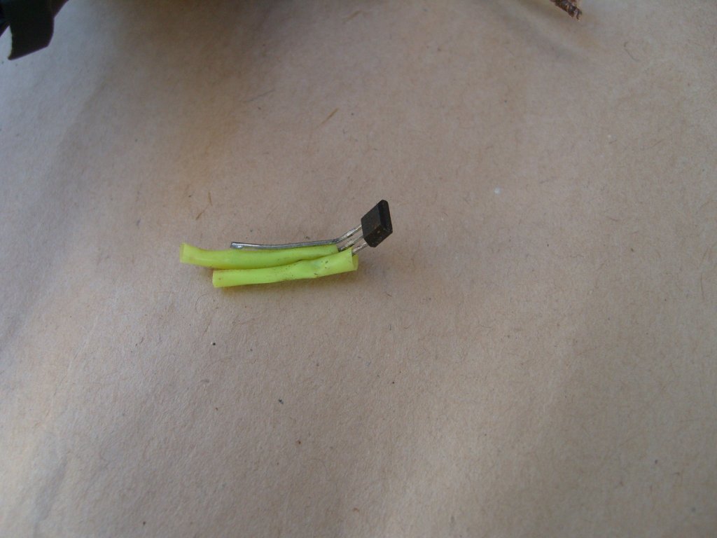

A képeken lévő háromlábú ketyerét szeretném visszakötni, bár azt sem tudom igazán hogy mi is az. Köszönöm a segítségeteket.
még egy pár kép.
Hello!Ez a gázkar jeladója, vagyis a HALL ic. Bekötése:ha a keskenyebb oldala van felül a lábak lefelé,akkor balról megy a táp +5.6 V piros szál, középső a táp negatívja - fekete szál,jobb szélső a visszamenő jel amitől gyorsul a motor. Küldök rajzot remélem segít,mivel kicsit gyatra.
Nagyon szépen köszönöm. Akkor várok még a rajzra egy csöppet, mielőtt neki esnék.

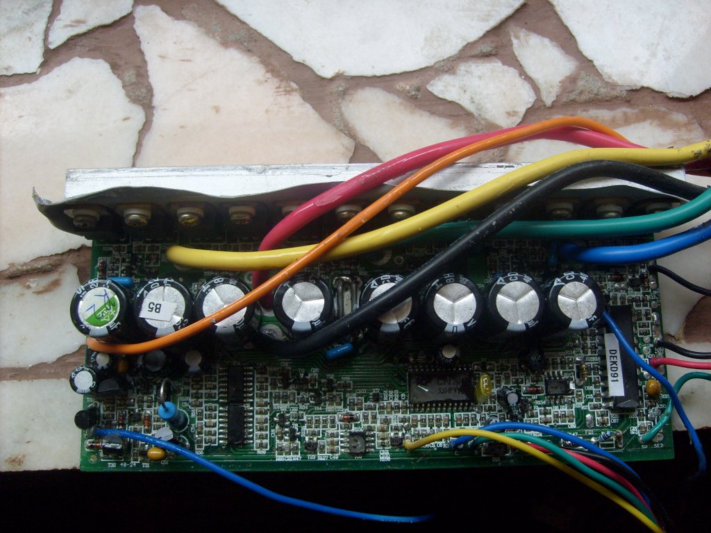

Két apróság! A vezérlőben lévő kondik feszültsége, és az alacsony akkufeszültség tiltás hiánya okozhat problémát, ha a régi vezérlőt használod! A kondikat mindenképp meg kellene nézni! Mert felrobbannnak! Leiszt Jani
Hello! Egy kérdésem lenne.36 Voltos elektromos kerékpárnál a kontakt adása után kb.2másodperc mulva moccant a kerék és mordult egyet,és nehéz volt forgatni kézzel a kereket.Egy fet zárlatos volt.Azt kicseréltem,és ez a hiba megszünt,de most csak akkor indul ha lassan fordítom a gázkart igy is csak terhelés nélkül.Ha hirtelen adok gázt,akkor csak moccan egyet és kikapcsol.Az akkuk fel vannak töltve.Sürgősen kellene a segítségetek,hogy mit nézzek meg rajta,vagy milyen irányban induljak el,mi lehet a baj szerintetek? Előre is köszi! Ja,a tipusa LOFTY
OK! Mindenképp megnézem kondikat ! Ha alacsonyak a paraméterei akkor cseréljem ki nagyobbra ? mit javasolsz !
Mindenképp cseréld, ha a feszültsége alacsony. Egyébként hamarost tönkre megy.
Egy 60V-os akkupakkban 72V lehet frissen töltve! A vezérlőben 63V-os elkok vannak elvileg 2db 470µF-os azokat kellene cserélni! Hosszú távon felpuposodnak és aztán reccs! A benne lévő elelktrolit maró hatású és a alufólia vezető képes, így az egész vezérlőt lerendezi! Mivel furatgalvános a panel (és nagyáramú vezetősávok vannak) elég nehéz kiforrasztani és beforrasztani a másikat! Ha nem vagy gyakorlott kérj meg rá egy szakit! A hely is okozhat gondokat, hogy milyen módon férnek be (méretileg a 80 vagy 100V-os kondik)! Leiszt Jani
Megnéztem ! 63 v 470 uf Szerintetek milyenre cseréljem ki ? A mosfet 75 v-ig bírja ! ?
Hmmm ! A többi cucc fogja bírni ?
Itt a vezérlő ! Nekem nyolcat raktak bele !
Lesz vele meló !!
Annak van némi tartaléka! Mivel az akkuban csak a töltés befejezése pillanatában van az említett feszülség ami 10 perc után akár 5V-ot is csökken, ami már 67V-t, de vannak megfelelő FET-ek csak annak cseréje még nagyobb szakértelmet (gyakorlatot) igényel! Látni kell az ilyen módon tunningolt vezérlő lutri, ezért írtam a vezérlő cseréjét is! Leiszt Jani
Ez szerintem megoldhatatlan a mechanikai méretek miatt, a kínai kondik így is nagyon kicsik, nagyobb feszültségűben nem találsz olyat ami befér! Ami szóba jöhet, jó vastag vezetékkel az össz kapactás felének megfelelő kondikat (2db), kívűlre minnél közelebb a panelhoz bedrótozni! lehetőleg a panel egyik és másik végéhez! Ja lehetőleg Low Esr típusokat!
